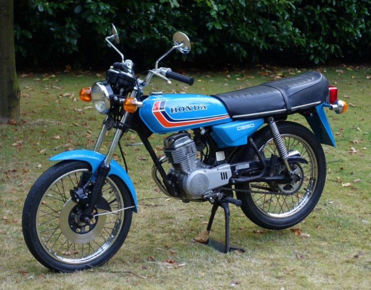

Zoals gevraagd stuur ik deze recente foto door.
Een standaard Belgische CB50J met originele klaxon. Maar helaas nu moeten aanpassen met Duits achterlicht, om kenteken te kunnen bevestigen.

Goh, dat is een hele mooie.
Zou het iets met je voortandwiel of ketting kunnen zijn? Los of veel ruimte. Je ketting lijkt op de foto ook strak als een snaar te staan. Dat is niet de bedoeling. Haal de onstekingskap er eens af en kijk eens bij het vliegwiel en voortandwiel, zit alles vast enzo, sleept er niet af en toe wat aan, enz.

De ketting ligt in werkelijkheid (de foto is wel recent, maar toch alweer enkele maanden oud) eerder te los dan te vast.
