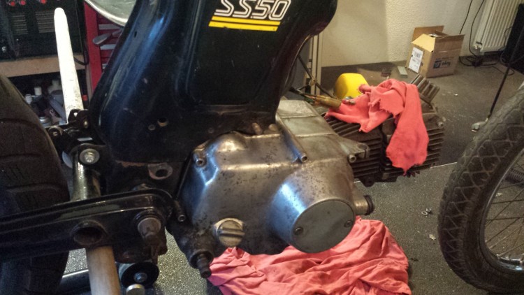

het is poetsen, poetsen en nog meer poetsen. verder ziet alles er netjes uit, vandaag wat draadjes gelopen om een vonk te krijgen en dat ziet er goed uit. de tank is bezig met elektrolyse en daarna wordt het olie in het blokje gooien en benzine in de tank. carb heeft nieuwe pakkingen en moet maar zien of die geen valse lucht trekt. en er zat geen vliegwieldeksel deksel op en die is nu ook binnen

het is even geleden, maar ik dacht hier toch weer eens wat te posten. de ss op de fotos is onderhand al weer 1,5 jaar geleden verkocht en de c50 heeft een nieuw blok gekregen en ploft nog lekker rond. de reden dat ik het weer oppak is het feit dat ik na een korte vakantie in tweetaktland weer een ss heb gekocht. het gaat om een k3 met een 70cc set eronder (volgens de vorige eigenaar). bij het ophalen leek de koppeling niet te werken en liep de achterrem aan, maar het meeste spul zat er bij. afgelopen week heb ik alles een beetje nagelopen en is het opschonen begonnen. er was maar weinig over van de koppelingsplaat en één van de remschoentjes was er ook klaar mee. de tanden op de kickstartas hadden ook zijn beste tijd gehad. echter heb ik nog een nette as liggen uit een c50 blok, dus die kan daar mooi in. verder mis ik nog wat spullen: stokstuur met gasmechanisme, koplamporen, kickstarter en ulo achterlicht houder met internen. mocht je iets hebben liggen hoor ik het graag. komende tijd wordt vooral schoonmaken en versleten onderdelen vervangen, in de toekomst krijgt alles ook de correcte kleur maar dat zal nog wel even duren. ik zal het proces hier een beetje proberen bij te houden.

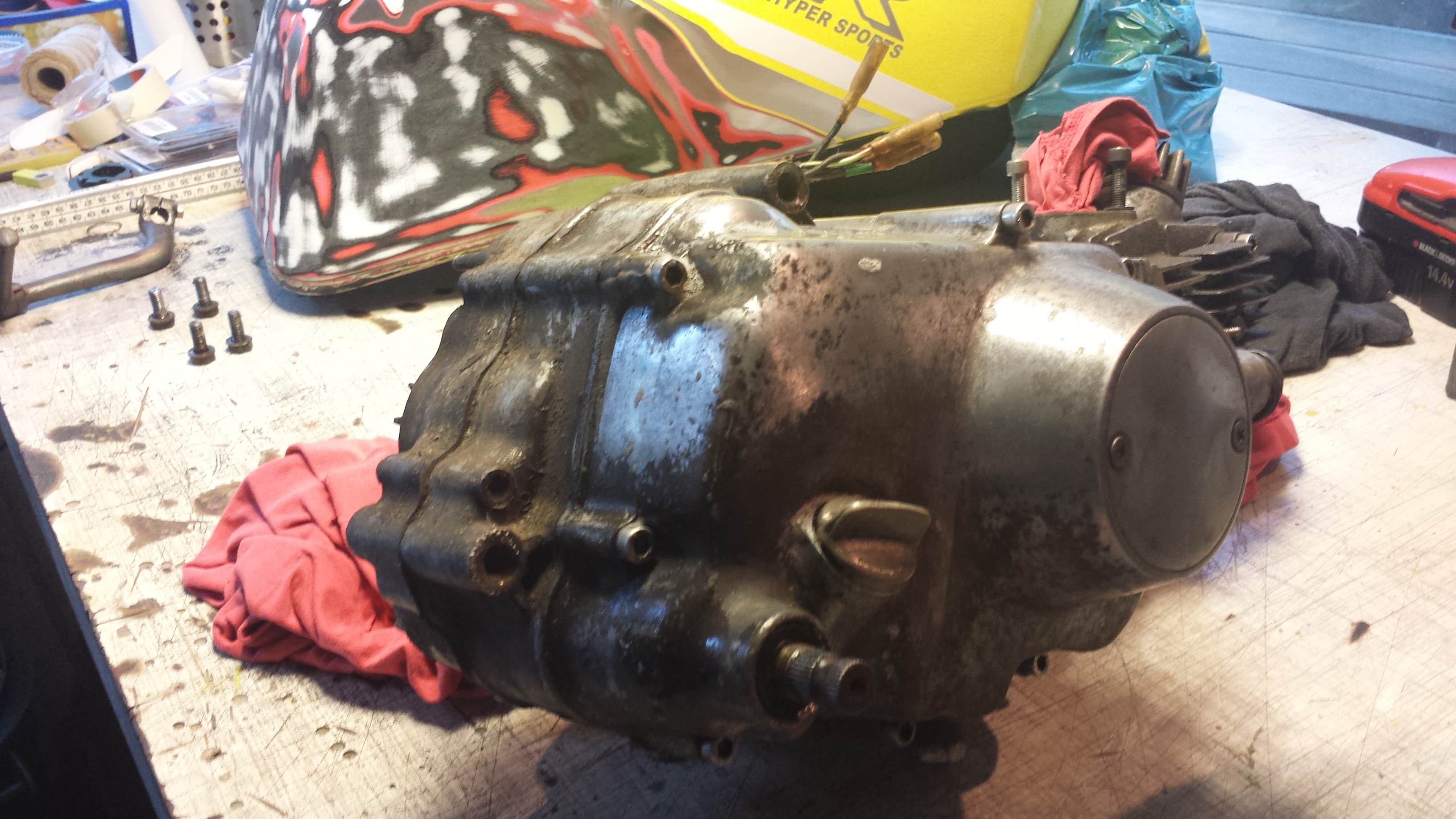

er liggen onderhand nieuwe banden onder de ss en ik ben bezig met het blok te herbouwen. alles wordt even nagelopen en vervangen waar nodig. het cilinder is glad, en moet dus even worden gehoond. kennelijk heeft er iemand geen zin gehad het blok eruit te halen om de bobine te vervangen, daarom dus maar een stel gaten in het frame geboord... verder ziet het er prima uit voor een brommer die al jaren stil staat.

Ik geloof je op je woord. Hij zou wel niet werken gezien er een nieuwe in is geplaatst. Er zat ook een set remblokken in het achterwiel van een yamaha. Er zit wel meer spul op wat er niet hoort, de middenbok is van een ander model, waar de koplamp oren van zijn heb ik ook nog niet kunnen vinden.

Er zijn weer wat weken voorbij en het blok zit onderhand in elkaar. Er staan nog wat klusjes klaar maar er moeten eerst wat spullen binnen komen. In de tussentijd ben ik bezig aan de ontsteking. Ik heb een c70 blok kunnen kopen voor leuk geld met een zgan bami ontsteking erop. Nu weet ik dat er ot en nt modellen C70 zijn, 6v en 12v. Ik vroeg me af hoe je deze kan onderscheiden, ik heb ergens iets gelezen over een verschil in krukas lengte en krukastap maar het is mij niet helemaal duidelijk. Is iedere 12v ontsteking ook meteen cdi? Hopelijk kan iemand zorgen voor verheldering.
