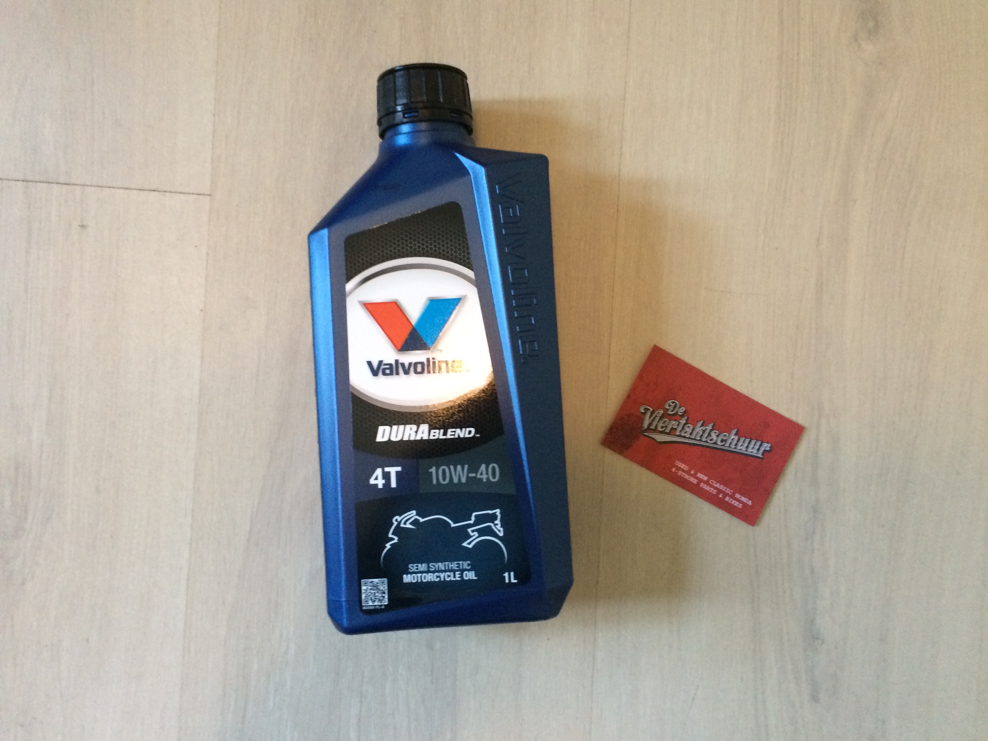

olie is binnen, ik heb 2 vragen hoeveel olie moet er in het blok en er lekt olie bij de kickstarter hoe los ik dat op.
mvg, Adriaan
mvg, Adriaan

Dat lekken zal de kickstartas keerring kunnen zijn, die kost een paar euro en te bestellen via viertaktschuur of viertaktwinkel.
Zoals je ziet zijn er twee maten dus check je oude. http://www.4taktwinkel.nl/website/index ... 71&Index=1
Tap je oude olie af na de motor lekker warm gedraaid te hebben.
Draai de aftapplug er weer in, gewoon vast, met een nieuw ringetje, de oude kan ook nog wel een keer hoor als die netjes is.
Demonteer de kickstarter van de as.
Verwijder zand en vuil van en rond de as.
Pulk de oude keerring(dat zwarte plastic ronde ding) er uit, je kan er voorzichtig een kleine schroevendraaier in tikken met een hamertje,
of een houtschroef of twee in het plastic draaien en daaraan er uit trekken.
Doe het voorzichtig, het aluminium carter en de as mogen niet beschadigen of krassen want dan gaat ie daar weer lekken.
De keerring is er uit, maak nu alles zeer mooi schoon zonder zand en zooi.
Plak over de scherpe tandjes wat isolatietape. daarover ga je de nieuwe keerring schuiven naar de plaats waar de oude zat.
Smeer wat vet of olie op de as en keerring dan glijd ie er makkelijker over.
Vul het carter nu met je nieuwe olie, eerst 0,6 liter.
Even een paar tellen de olie laten zakken, dan peilen met de peilstok, maar er niet in draaien maar er alleen tegen aan drukken.
Dan vullen tot peil.
Als versnellingspook as ook olie zweet, die keerring ook doen.
