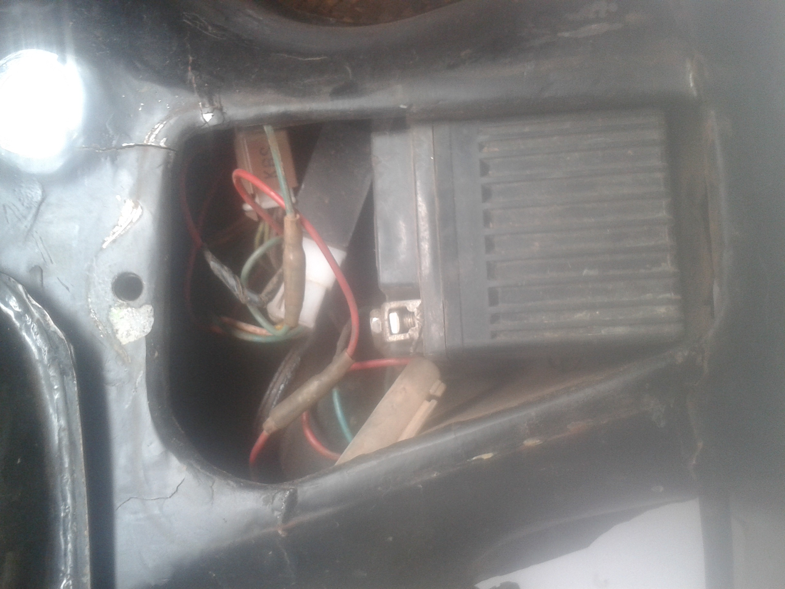

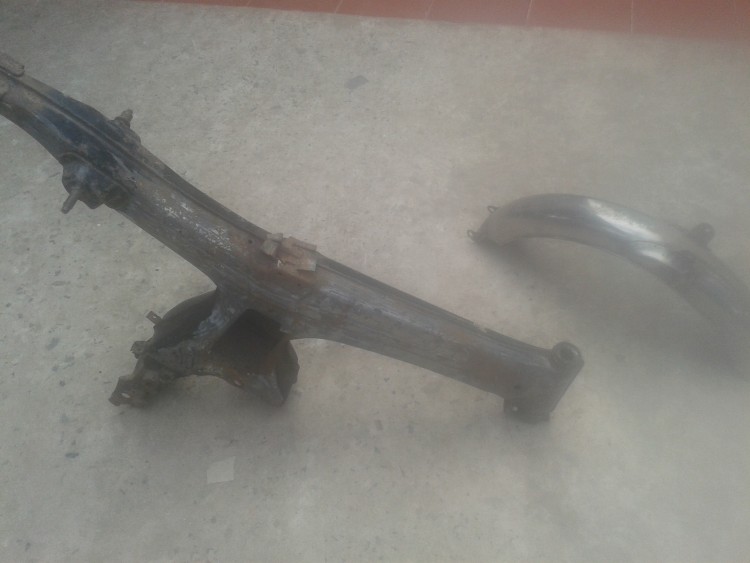

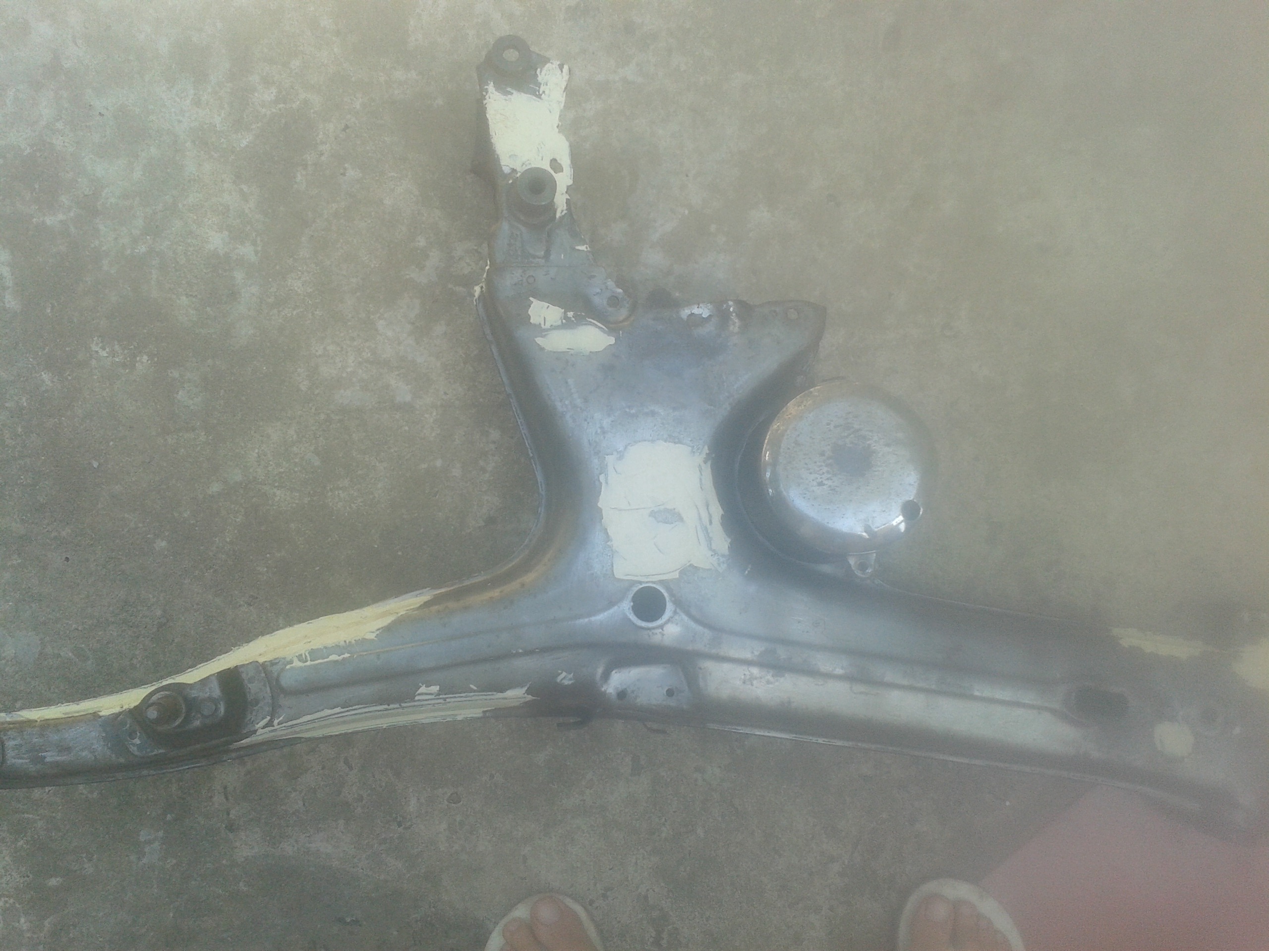

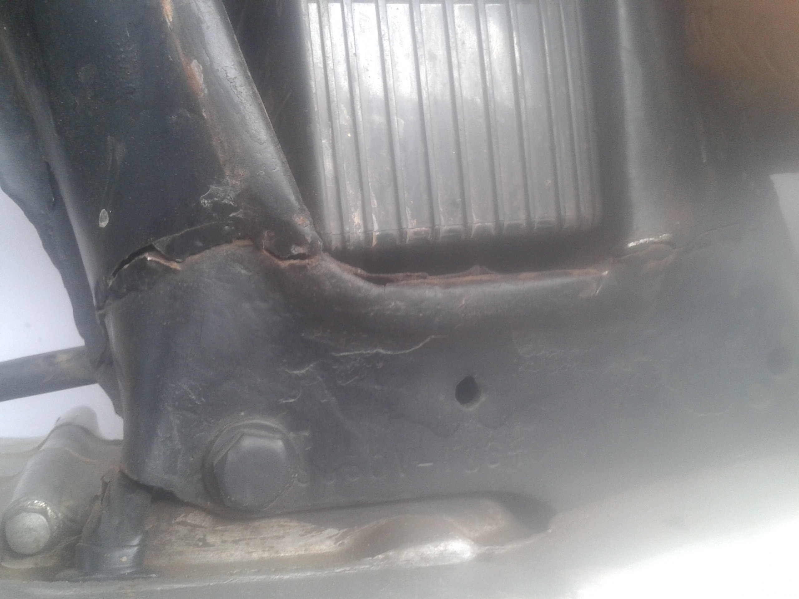

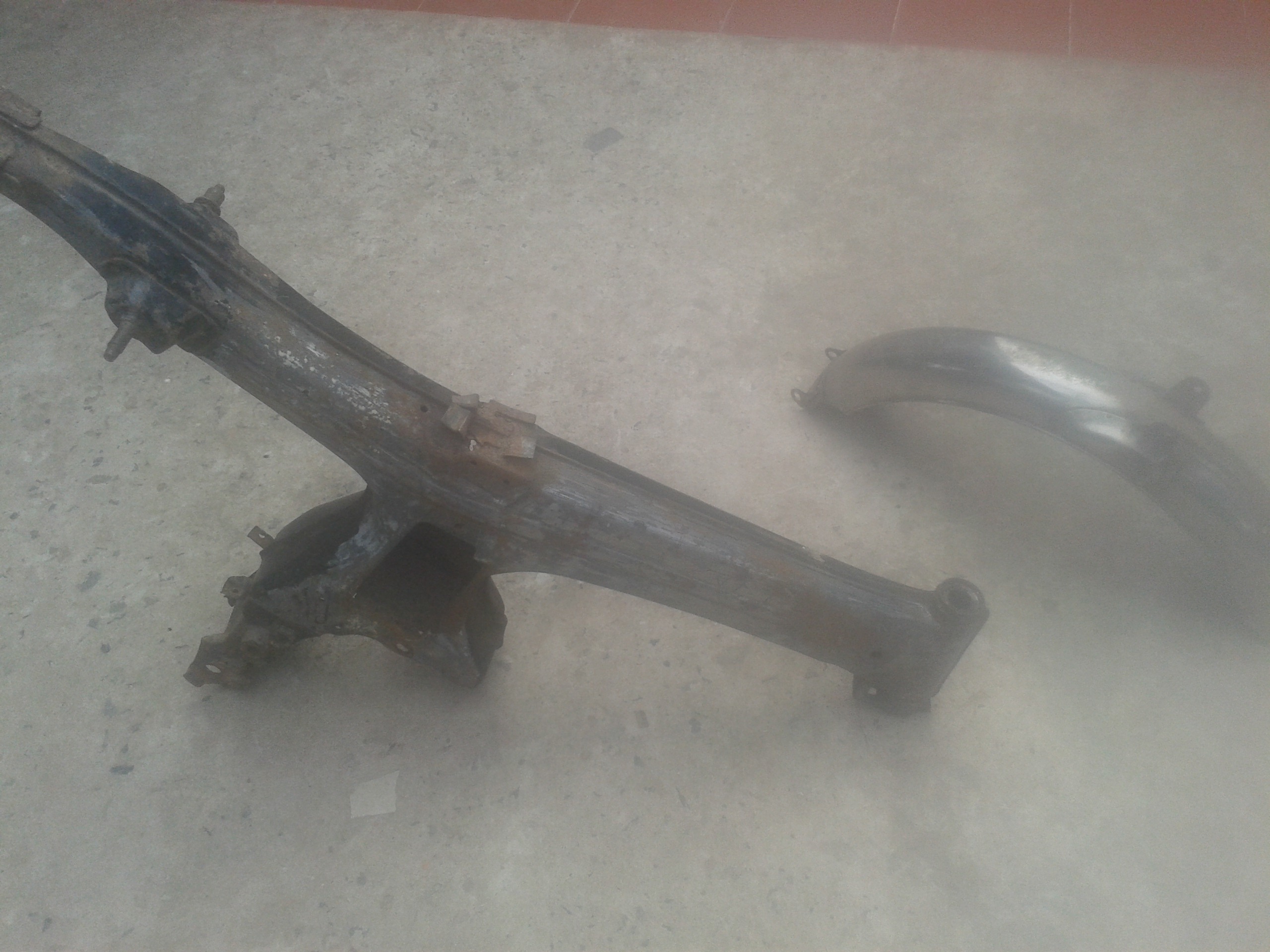

Van het kale frame weet ik niet waarvan het is,iemand van jullie wel? Sorry voor de schlechte foto's, lenskapje is aan vervanging toe. De andere 2 foto's van de scheuren.

Dat kale frame is S90 en zo te zien flink verbeund en volgekleid. Je blok kan daar niet zomaar onder omdat een S90 hele andere ophangpunten heeft. Het is zeker geen CD frame. Of in elk geval niet wat hier als CD rijdt, want die zijn zo goed als identiek aan SS.
Je SS frame lijkt omgekat of samengesteld uit 2 (kromme?) frames. Het lijkt een oude las waar hij op gescheurd is. Ik zou het gewoon een keer goed laten lassen. SS frames kunnen spontaan scheuren door trillingen, maar dat is eigenlijk altijd bij carb en tank in de buurt.
Als je een andere frame wil, koop dan wat daar als 67 wordt aangeboden, dat zijn de SS frames.

Dank je Nix,dan koop ik hier in V.Nam een ander ss-frame voor $80.Want het oude weer laten lassen,mmwah(wordt dan 3emaal).ss-man heeft er 2hangen,een zwart en een in de grondlak.
Hopelijk zijn ze in orde want dat zie ik door de lak niet. Het kale frame heb ik zelf afgeschraapt van lak,jammer dan.

Verrek,ik zie onder plofpony's bij MIJN COLLECTIE van Remmert wel een heel gelijkend frame onder de ts50. Zou 't???
Re: frame'66 t.o.v.frame'67
Een honda S90 frame en honda TS50 en honda C320 zijn vrijwel identiek, maar nog steeds heb je er weinig aan voor je SS

De C320 is een S90 met daaronder een bijzondere kruising van een PS blokje (?) met een C110 topend. Omdat dat blokje veel smaller is, is de blokophanging flink anders, is een smallere achterbrug en een achterwiel met smallere naaf gemonteerd. Niet zomaar uitwisselbaar, dus. Tank en buddy en zijkapje e.d. wel.

Bedankt Dennis en Nix dan geef ik het frame terug aan de oudijzerboer.

Ik denk ook dat er ergens best nog eens een S90 framepje nodig gaat zijn aan die kant van de wereld.
Ik laat het bij de frameverkoper,misschien wordt hij blij
