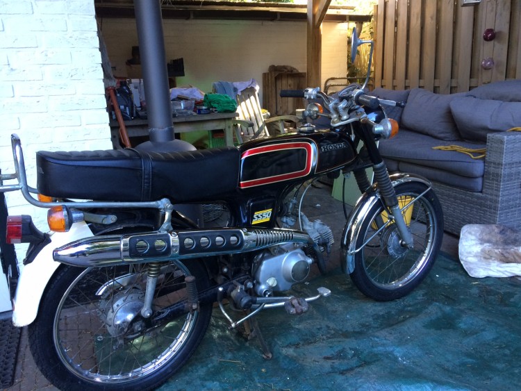

Zo deze week bandjes en remschoenen vervangen en een beetje gepoetst.
Gaat de goede kant op.

Allemachtig wat een verschil hè! Prachtig.
Re: terug van weg geweest
Zo hé, jij hebt wel eer van je poetswerk. Erg mooi geworden!

Gaaf hoor, een originele SS!
Tip van Flip voor het ontroesten van chroom; maak van aluminiumfolie een prop en zorg ervoor dat de glimmende kant zichtbaar blijft. Doop de prop in een bakje met water en poets stevig over het roestige gedeelte. Je ziet gelijk het resultaat. Begin voor de zekerheid op een stangetje van de knipperlichten. Je zult merken dat je ondanks krachtig poetsen geen krassen krijgt. Hou het propje goed nat. Succes!

Damn wat een verschil.... Net fietsje zo hoor! Je mag de mijne ook wel effe poetsen

Nu ook e.a gepolijst e.d, wordt steeds mooier. Wel de trappers eraf gehaald en steppen erop gezet. Met name vanwege de jiffy. Misschien zet ik ze voor de HDD er weer even op, of steppen er af slijpen en van trappers en jiffy genieten. Nog ff over nadenken.
De zilverpapier tip kwam ik ook ergens tegen en heb ik toepast. Ging idd erg goed. Ik moest nog zout toevoegen aan het water omdat dan de chemische reactie nog sterker was en de roest er nog makkelijker eraf gaat.
