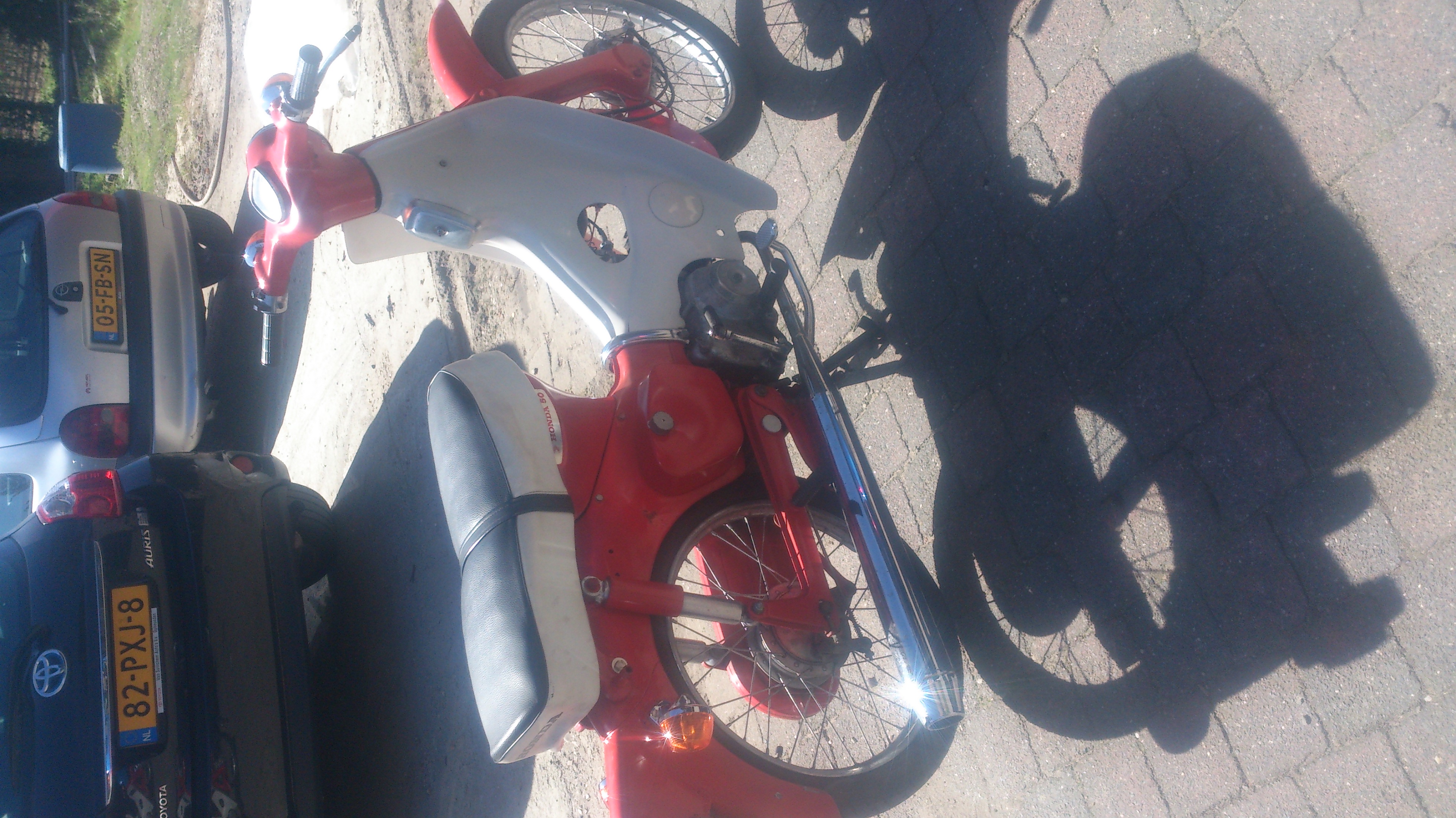

Goedzo knul! Gaat de fluisterpijp nog door een sigaar vervangen worden?
Re: Brommer leren rijden
Mwa, denk het niet. Kost geld en deze is lekker stil en ziet er goed uit. Moet nog wel flink wat onderhoud geven en er klopt het eea niet met de elektra. Vandaag deden de lampen het ineens heel slecht. Nadat ik mijn wederhelft naar huis had gebracht, even naar de wc ben geweest en het contact weer aanzette, ging ineens alles branden terwijl de motor nog niet draaide. Na 30 meter rijden scheet alles er weer mee uit. Ook loopt hij bij vol gas beroerd. Ik gok dat de cdi ontsteking toch wat laat staat.
Luchtfilter bleek zwart te zijn en er zat wat vuil in de carburateur. Nu ploft ze weer lekker 60 zonder gekuch en geproest. De elektra zit ook weer zoals het hoort. Nu alleen nog een rubber tussen het luchtfilterhuis en het frame. Alleen jammer dat Loef de site overhoop heeft gegooid en ik bijna niets meer kan vinden.....
