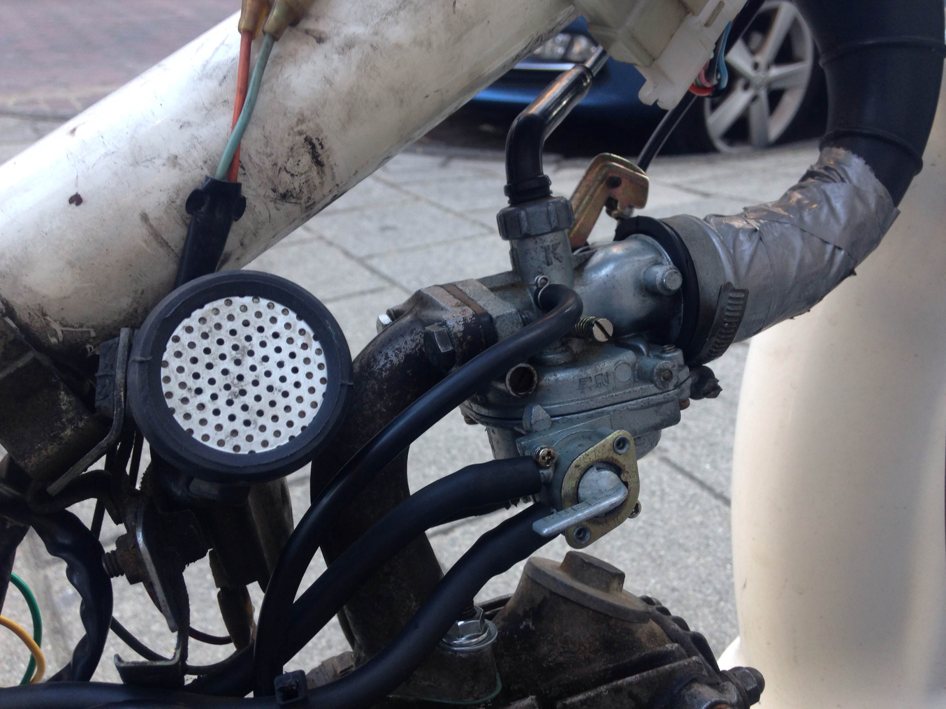

Zoooo, vandaag de teur vervangen voor een immi, maar liep direct goed! Toch een raar probleem met de originele teur dus. Hij lijkt benzine eruit te gooien aan de inlaatkant, mogelijk dat ie daardoor verzoop. Als ik zin heb kijk ik daar eens naar, maar voor nu, hij rijdt!
Gelijk even nieuwe benzineslangen gedaan, had ik toch al liggen
En kijk de vette knipperverklikker, die piept heel irritant als je je knipperlichten gebruikt

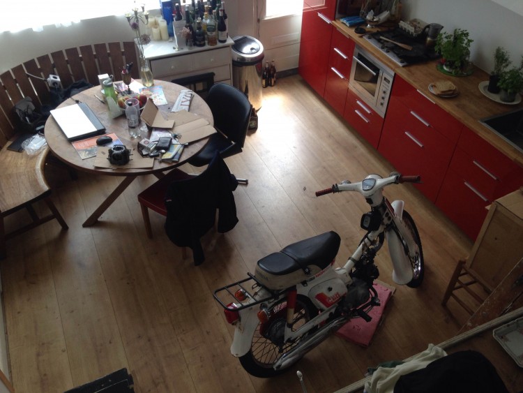

Koppeling was nog niet binnen, hopelijk vandaag of morgen, kan ik maandag keuren. Sleutelplekje is nu vol in de zon, best warm... Maar gelukkig hebben we daar wat op gevonden!

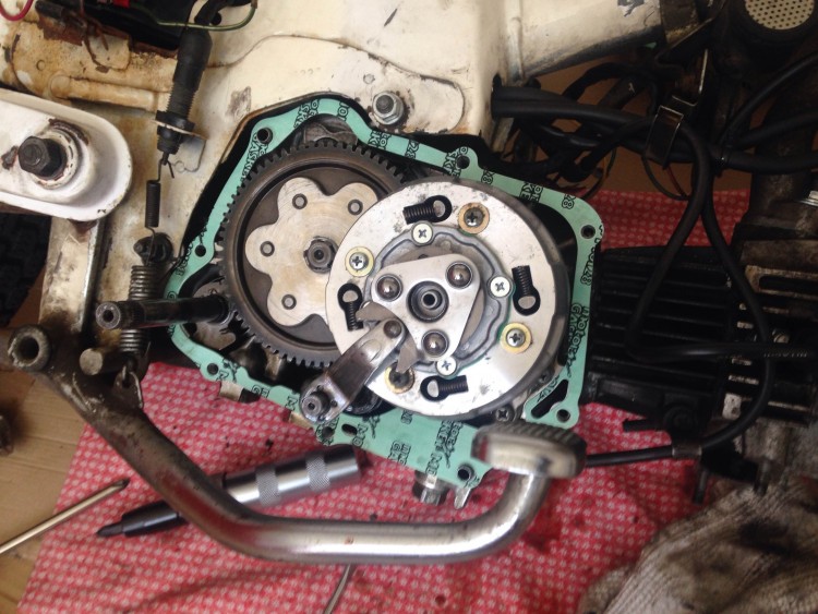

Koppeling eraf! (in de keuken uiteraard) Inderdaad de rolletjes behoorlijk ingelopen, die bleven waarschijnlijk ook hangen, vandaar de klappen bij het schakelen.
Gelukkig heeft ie zoals gegokt een 17-69 vertanding, ipv de echte oude OT die 18-67 hebben. Dat betekent dat de NT koppeling die eraan komt (track and trace zegt al sinds 0755 dat ie onderweg is voor levering), er als t goed is zo op floept!
Heb ik dus een koppeling over, waarvan het hart is ingesleten, maar wel met losse aansluiting voor op een 17 tands wieltje. Iemand die daar blij van wordt? Anders gaat meneer Komo hem opeten!
Editski:
Like a glove! Maakt de setup bijna precies zoals ik wil:
