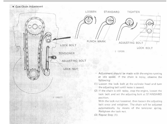

maar sante, heb je je nokaskettingspanning al checked? als die te strak staat gaat ie ook geluid maken en komt het rubber van je spanner....en je nokaslagers vinden het ook niet prettig.
(ont-)spannen doe je met het boutje in de kop waar dat fixeerplaatje overheen zit. om de spanner weer vrijspel te geven moet de bout op de cylinder ook los. laat hem even draaien met alles los, dan zet ie zich zelf, maar kijk vooral ook even in het boek voor de exacte procedure.

ik ga het van de week ff checken of dat het geval is. het boutje wat onderaan je cilinder zit, heeft die ook nog wat te maken met de kettingspanning?
Berichten: 1740
Re: Cb50 Blok doet raar
ildert schreef:....om de spanner weer vrijspel te geven moet de bout op de cylinder ook los....
ja :mrgreen:
zoek ook ff het werkplaatshandboek, staat gewoon online, daar staat precies in hoe je dat moet doen!
edit: http://honda.cy50.de/pic/whb/WHB-CB50-XL50.pdf
vooral punt 2) even goed lezen!

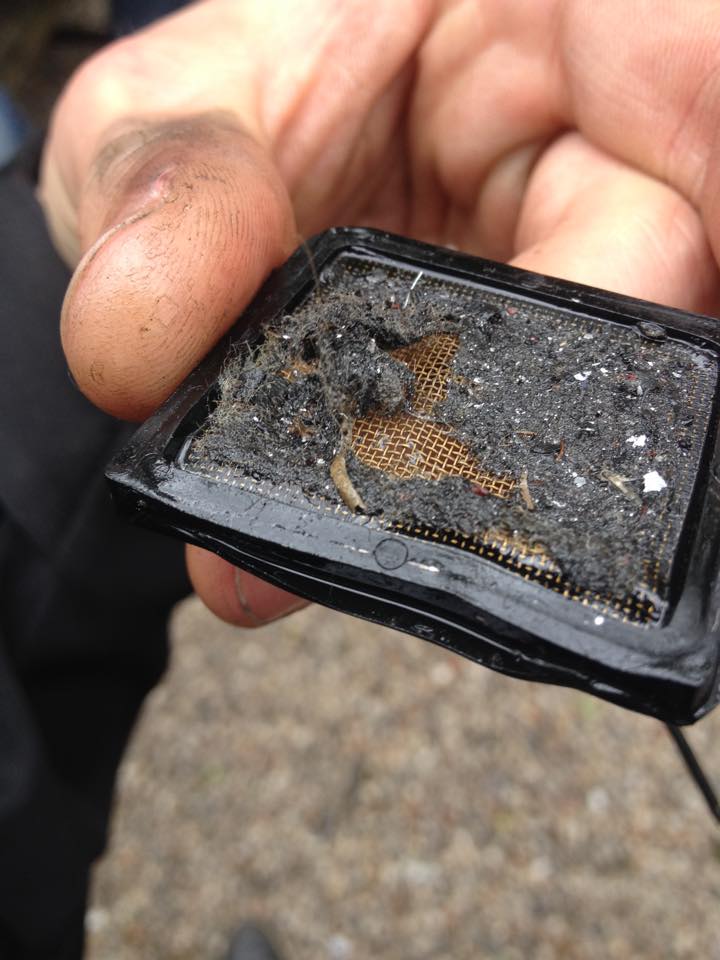

Het is duidelijk waardoor het komt. Oliezeef zat helemaal verstopt. Het verbaasde me nog dat er nog olie in de kop kwam, ookal was dit niet veel. Na de zeef goed schoon te hebben gemaakt, eens even gestart, en het gillen is nu weg, aangezien de boel nu veeeel beter gesmeerd wordt. Echter is de kop en nokkenas dusdanig beschadigd, dat ik een nieuwe erop ga zetten. Lesje geleerd: check zo nu en dan je oliefilter, vooral als je een blok 2e hands koopt. :?
