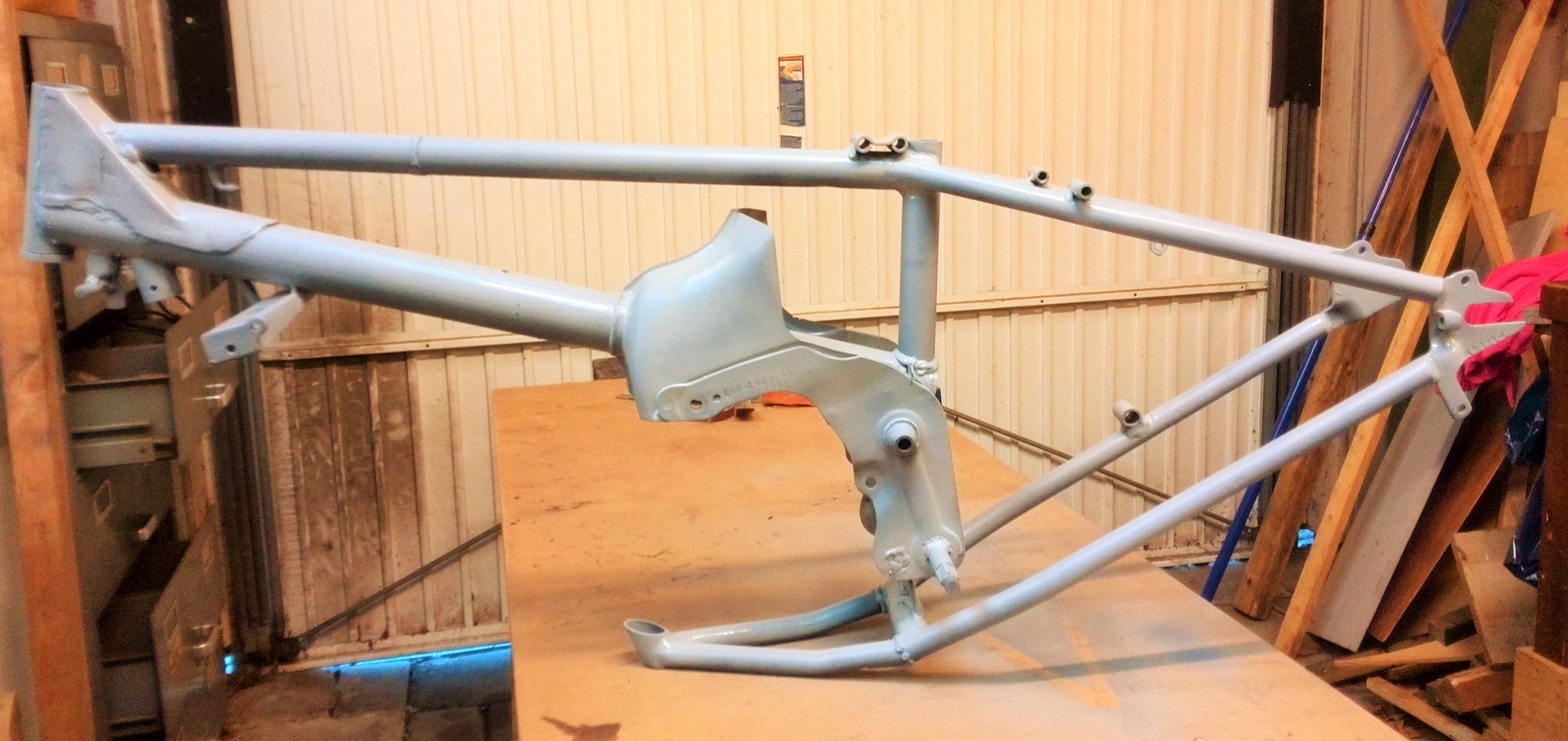

Ik doe van alles wat, meubelmaker, lasser, draaier, schilder, motormonteur, loodgieter, kinder loopfietsjes maker (http://www.dunecraft.nl) e.d. , ik ben reeds in het bezit van een vernikkelset. Ik kan niet wachten tot ik de eerste onderdeeltjes gereed heb. Uiteraard zal ik een fototje plaatsen met het resultaat. Ondertussen zijn de meeste delen in de grondverf gezet klaar om zwart geschilderd te worden.
Dank voor de leuke reacties.

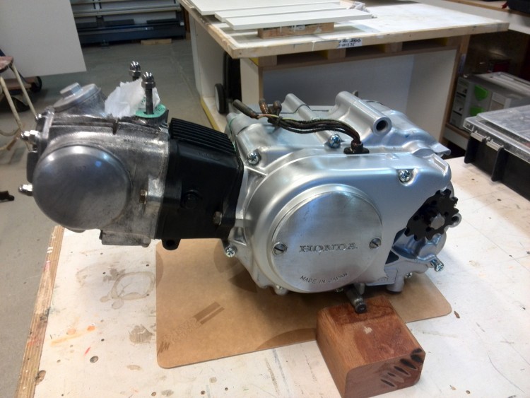

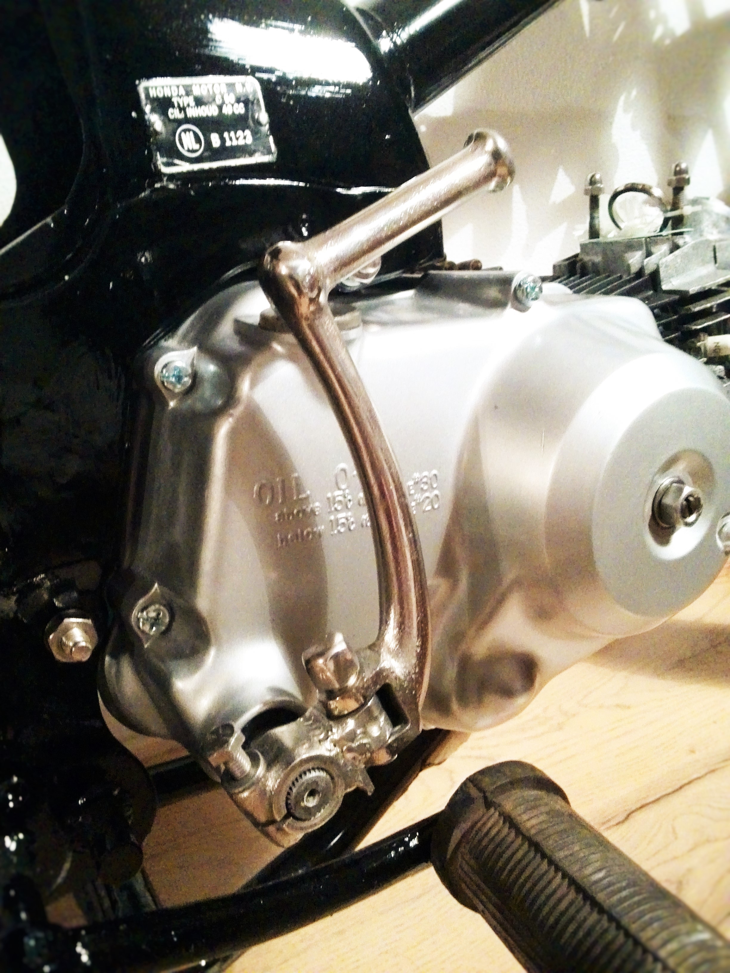

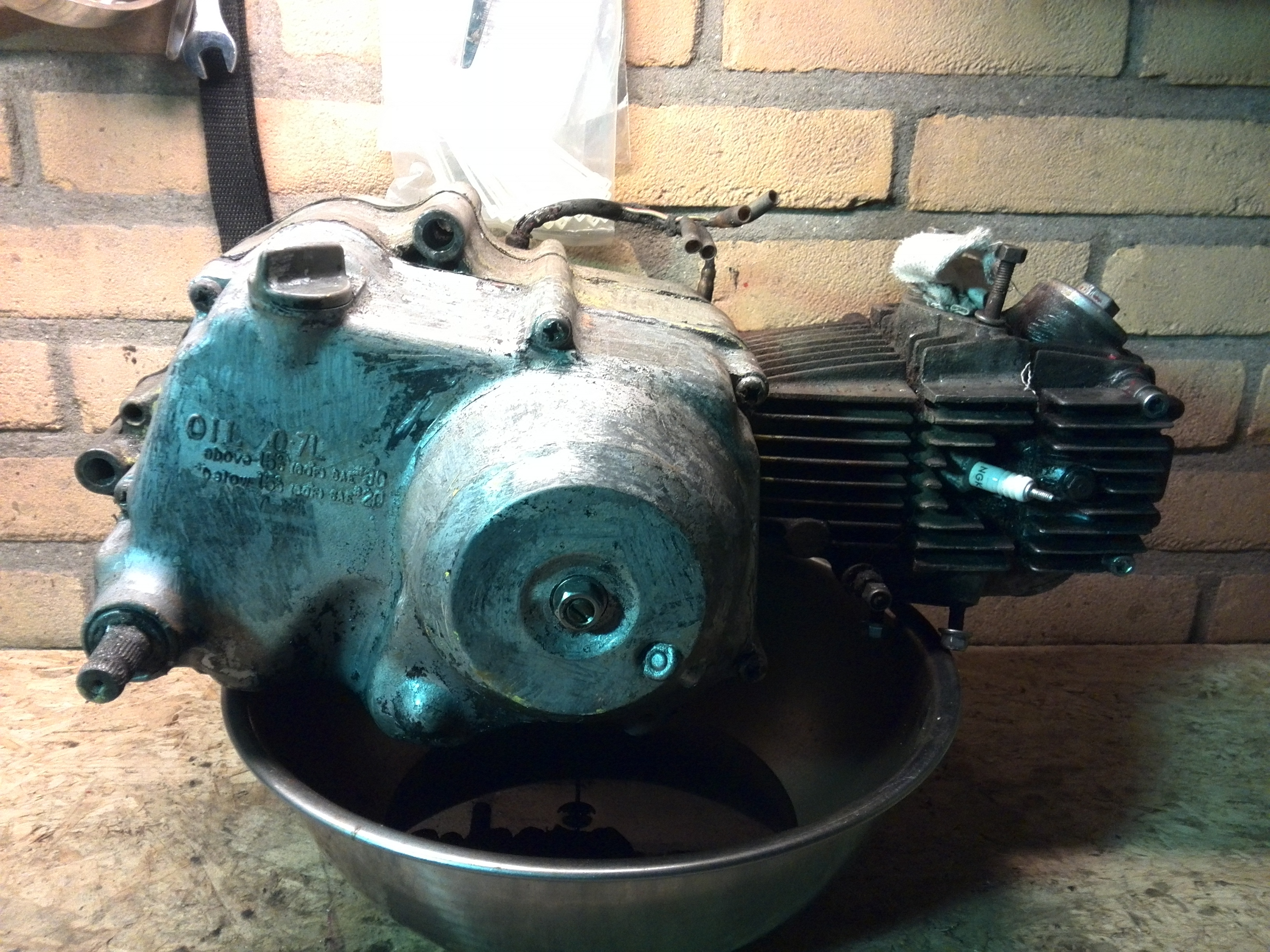

Het is altijd leuk om een motorrijwiel op te bouwen, of het nu een Vincent is die volledig origineel de weg op kan of (misschien wel leuker) een brommer opbouwen naar eigen inzicht. Het plezier van het resultaat zal niet veel voor elkaar onder doen. Reeds vannavond het blokje de C gedemonteerd, wat een ingenieus ontwerp.

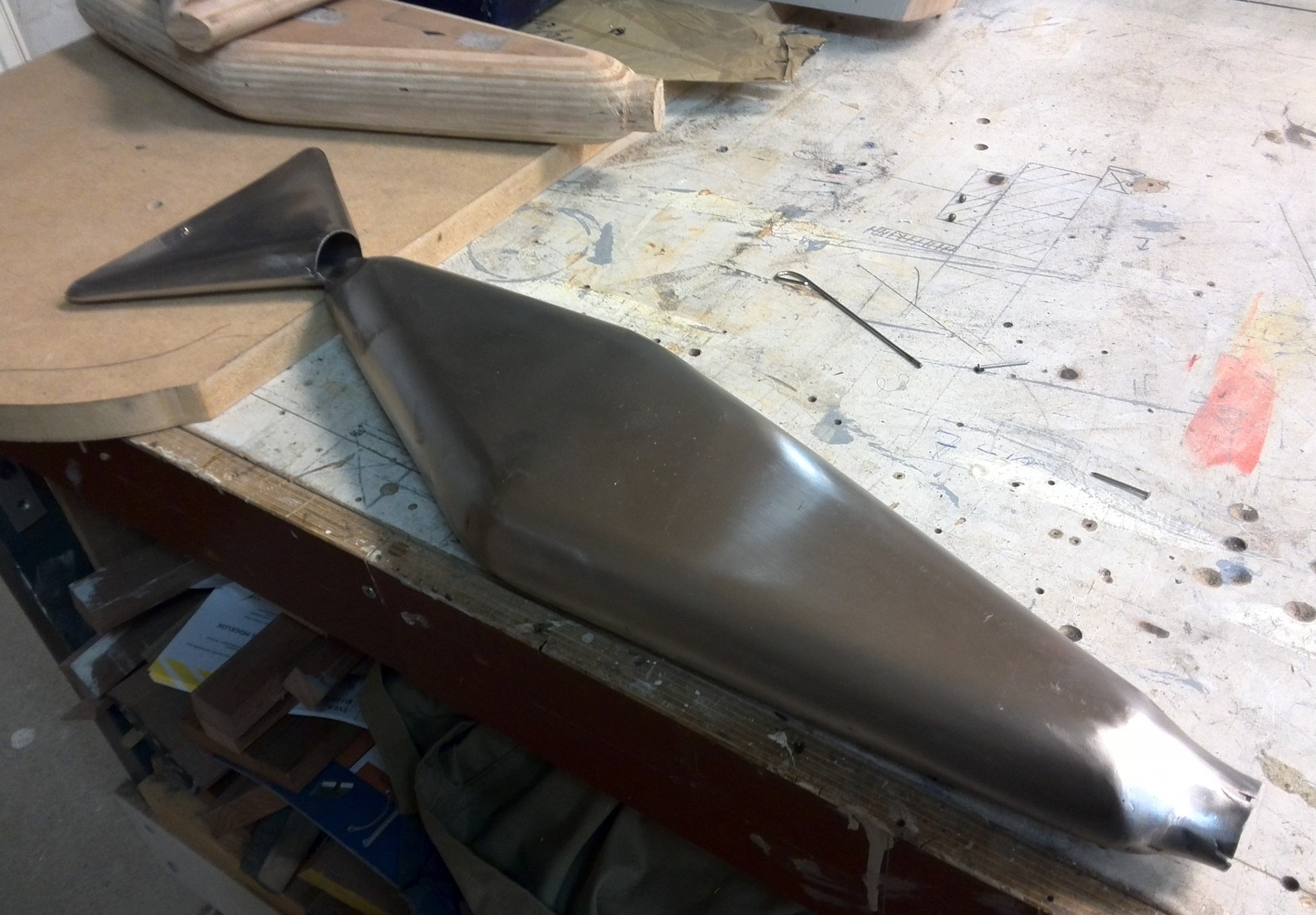

Niets te veel aan onderdelen en na vele vele km's na de eerste revisie nog altijd zonder ernstige slijtsporen. Die meneer die dit ontworpen heeft verdiend een biertje .. of twee. Daar het vandaag toch zo'n rare dag was heb ik nog tijd gevonden om wat aan de uitlaatdemper te doen en ook heb ik vandaag kans gezien om de binnenkant van het houten spatbord van een epoxilaagje te voorzien.

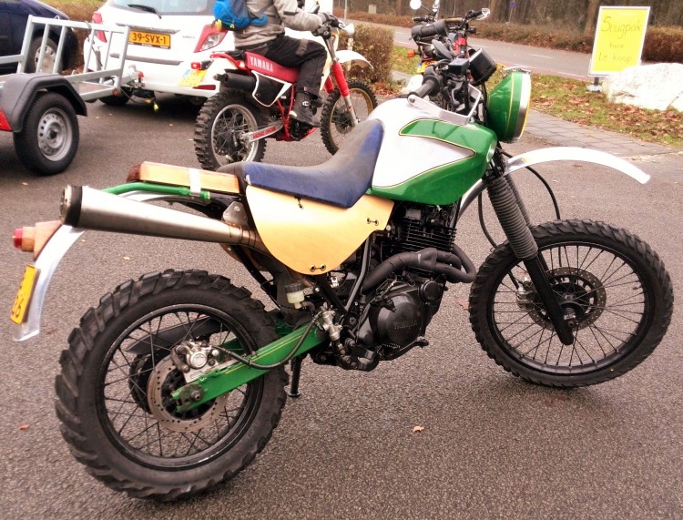

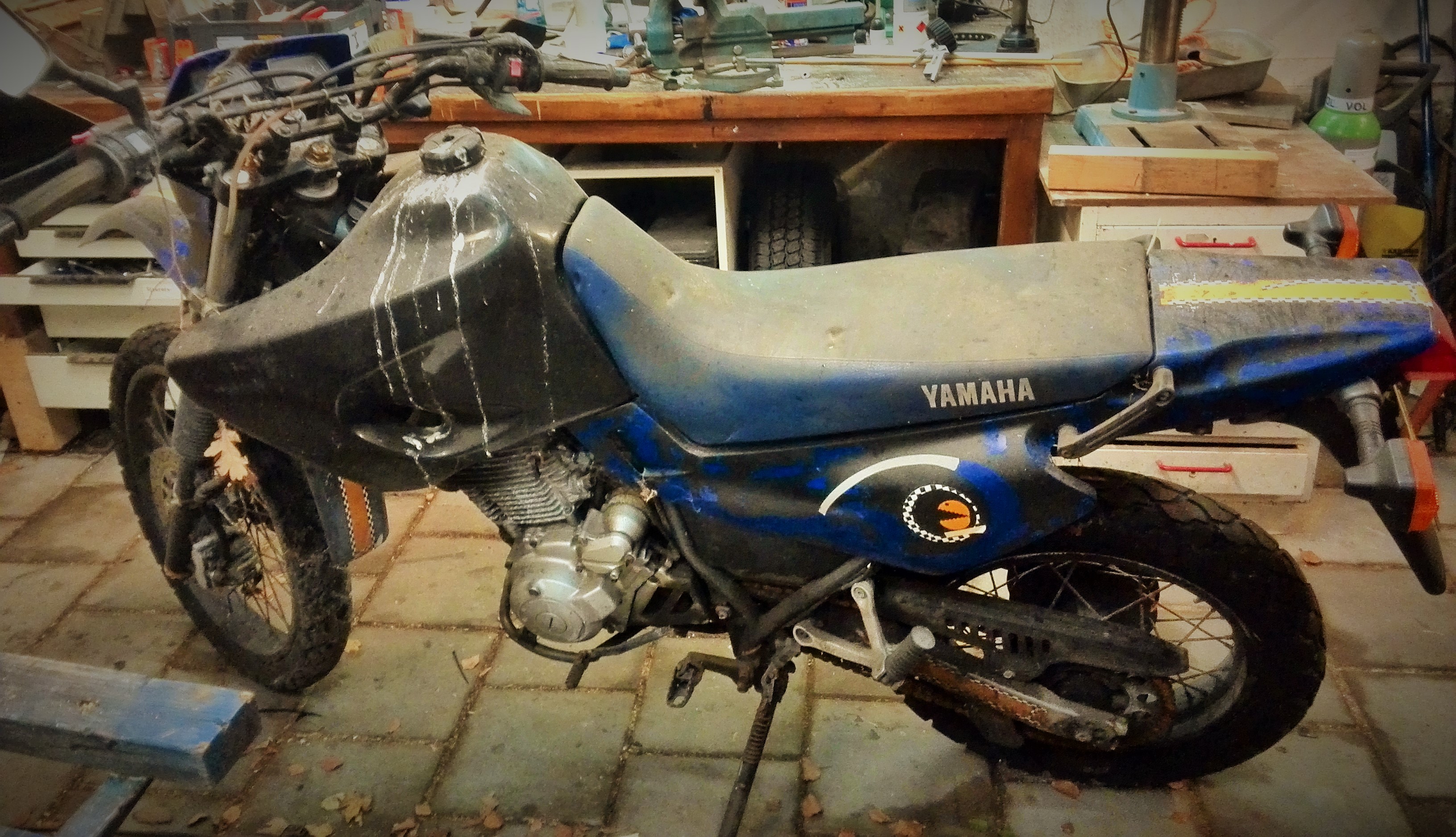

Meest recent project is een XT 600 Yamaha uit 2000 of zoiets, van onder het kippegaas vandaan getrokken en met een zo laag mogenlijke inverstering weer wat van gemaakt. Hier en daar wat houten dingentjes. Er moet nog wel wat aan het zadel gebeuren.. later ofzo.

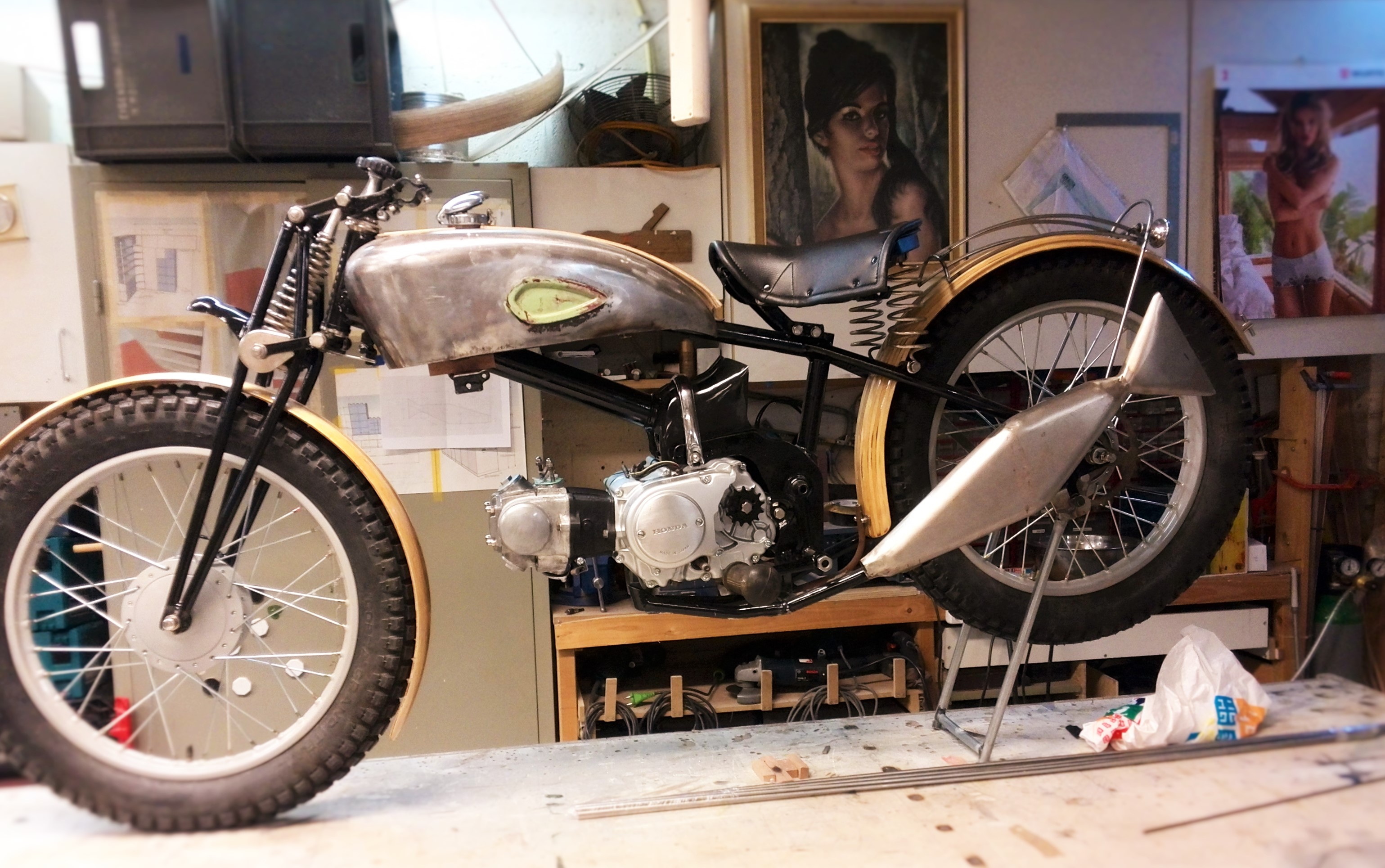

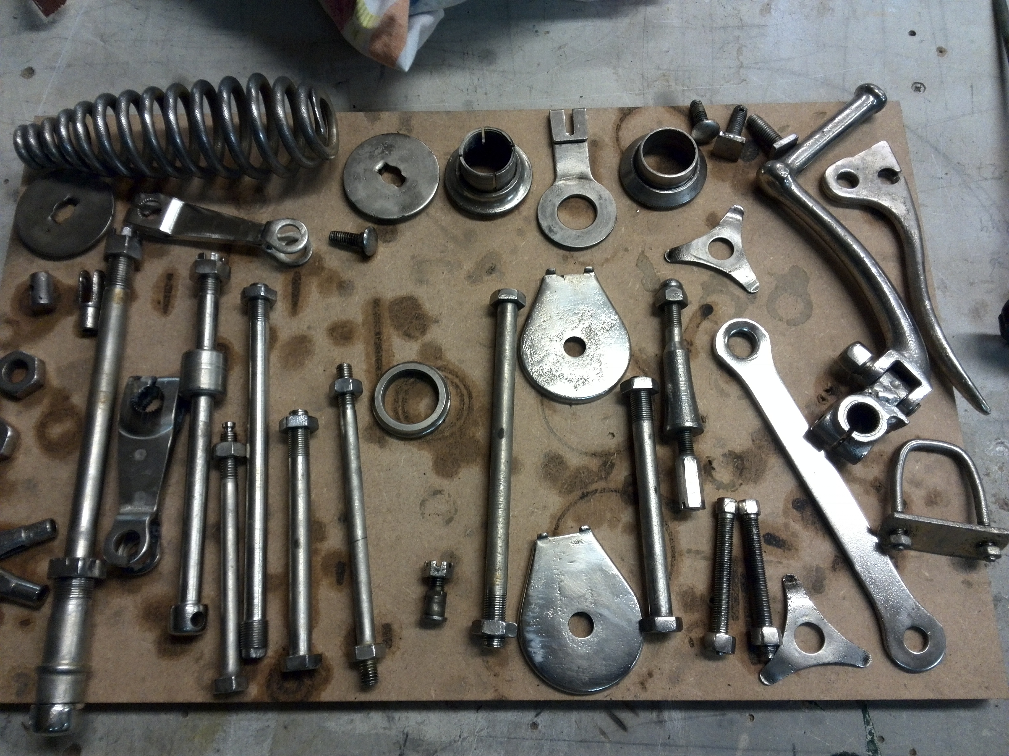

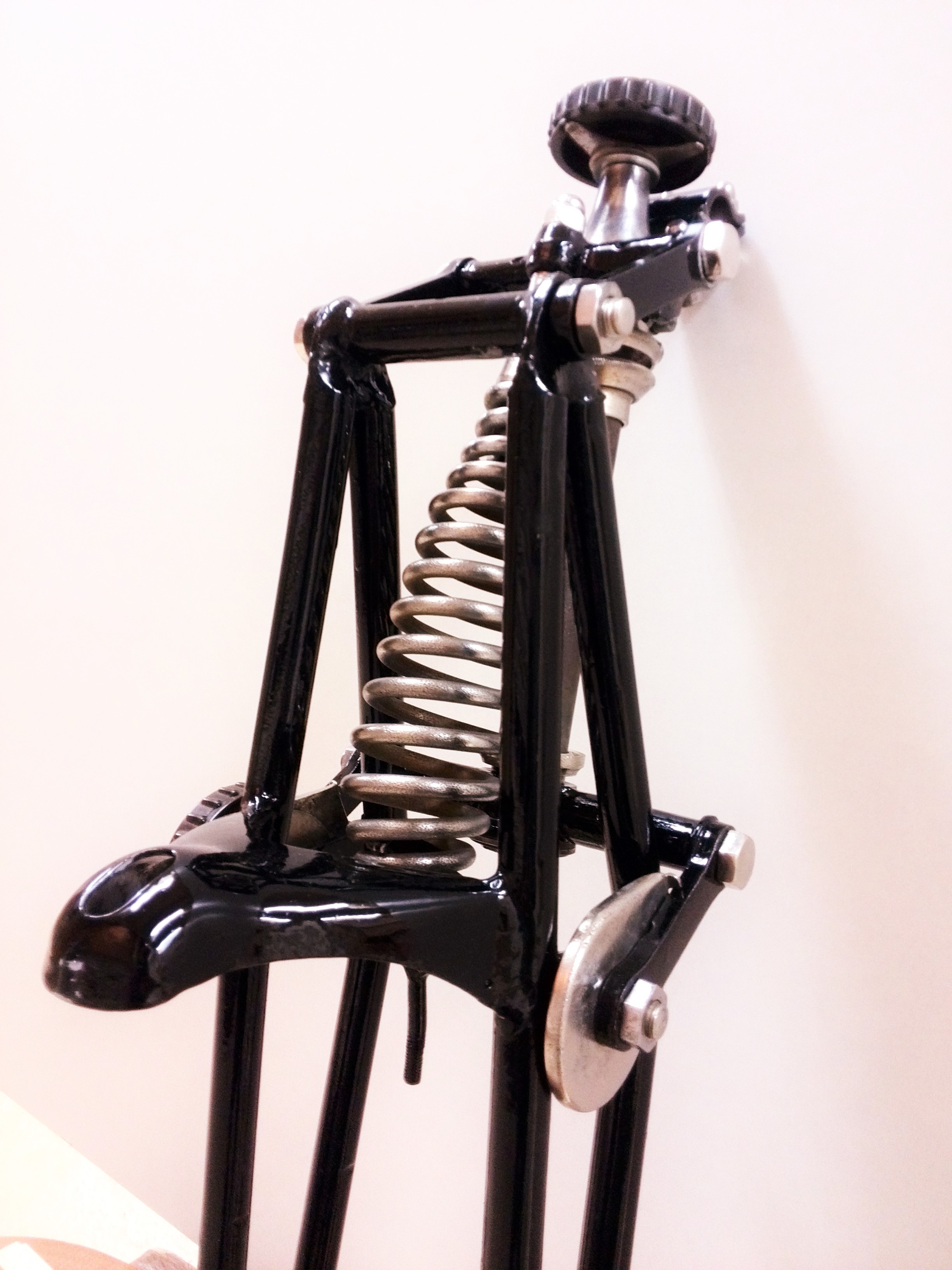

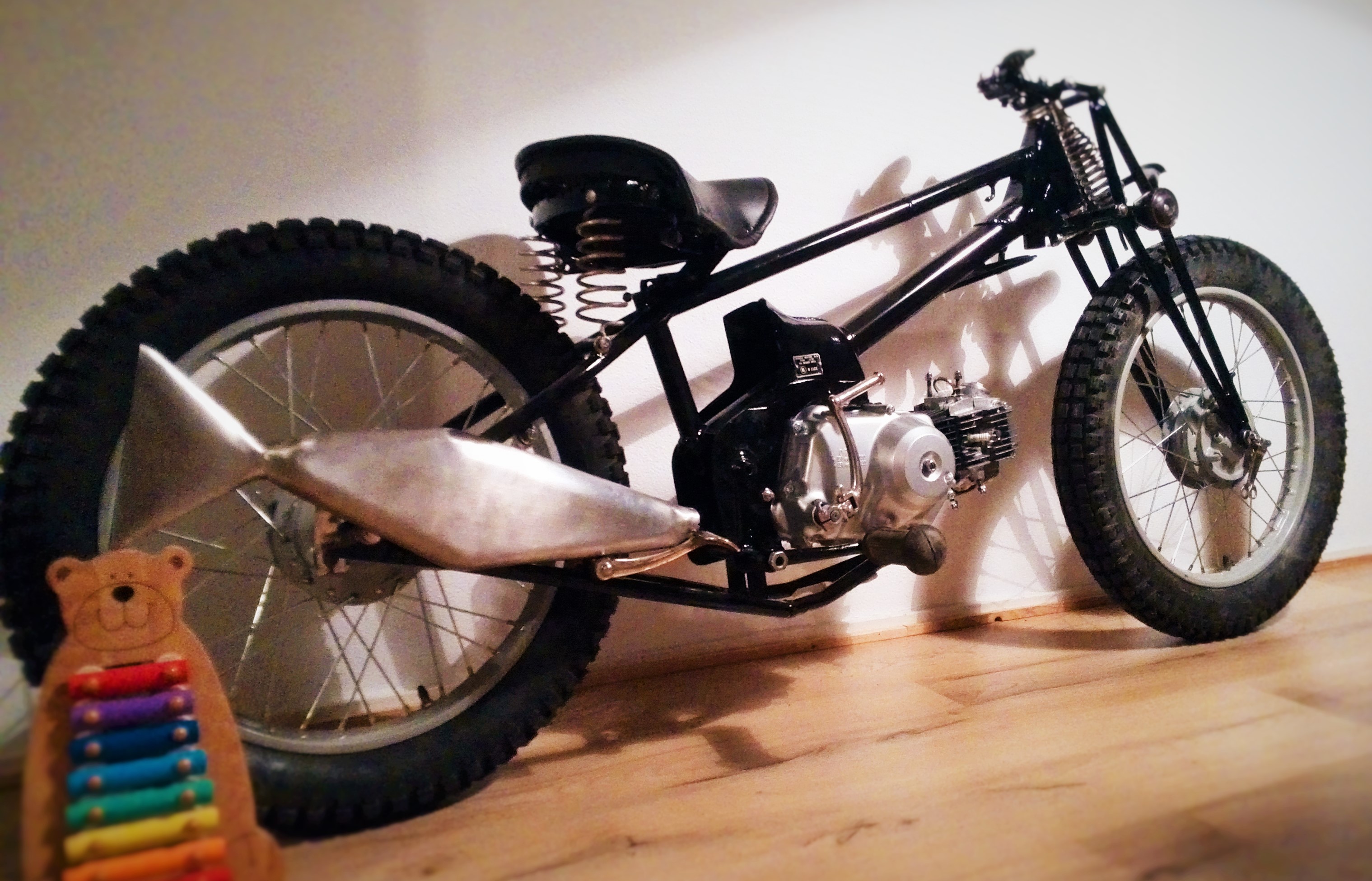

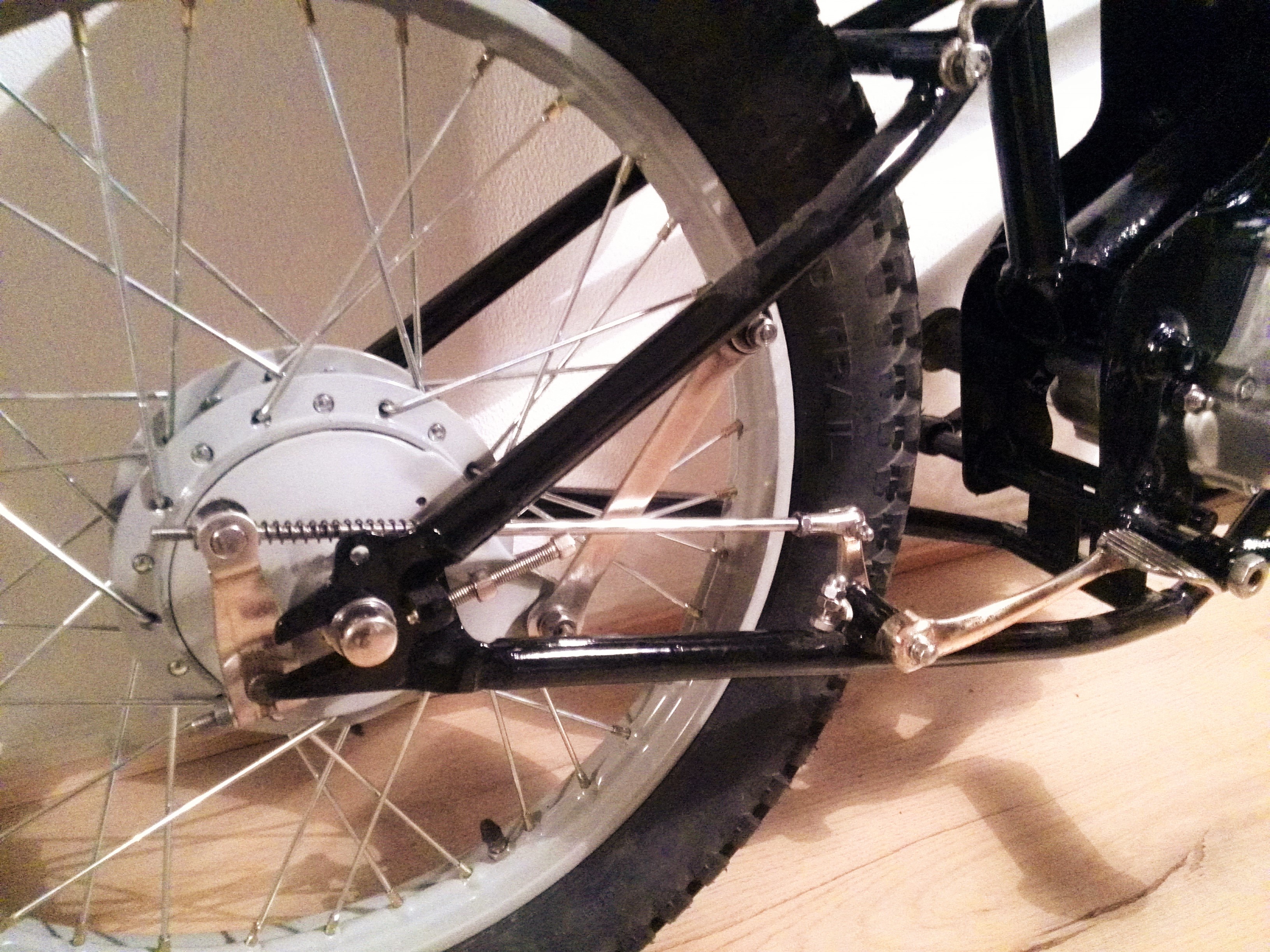

Even een update van mijn c50.

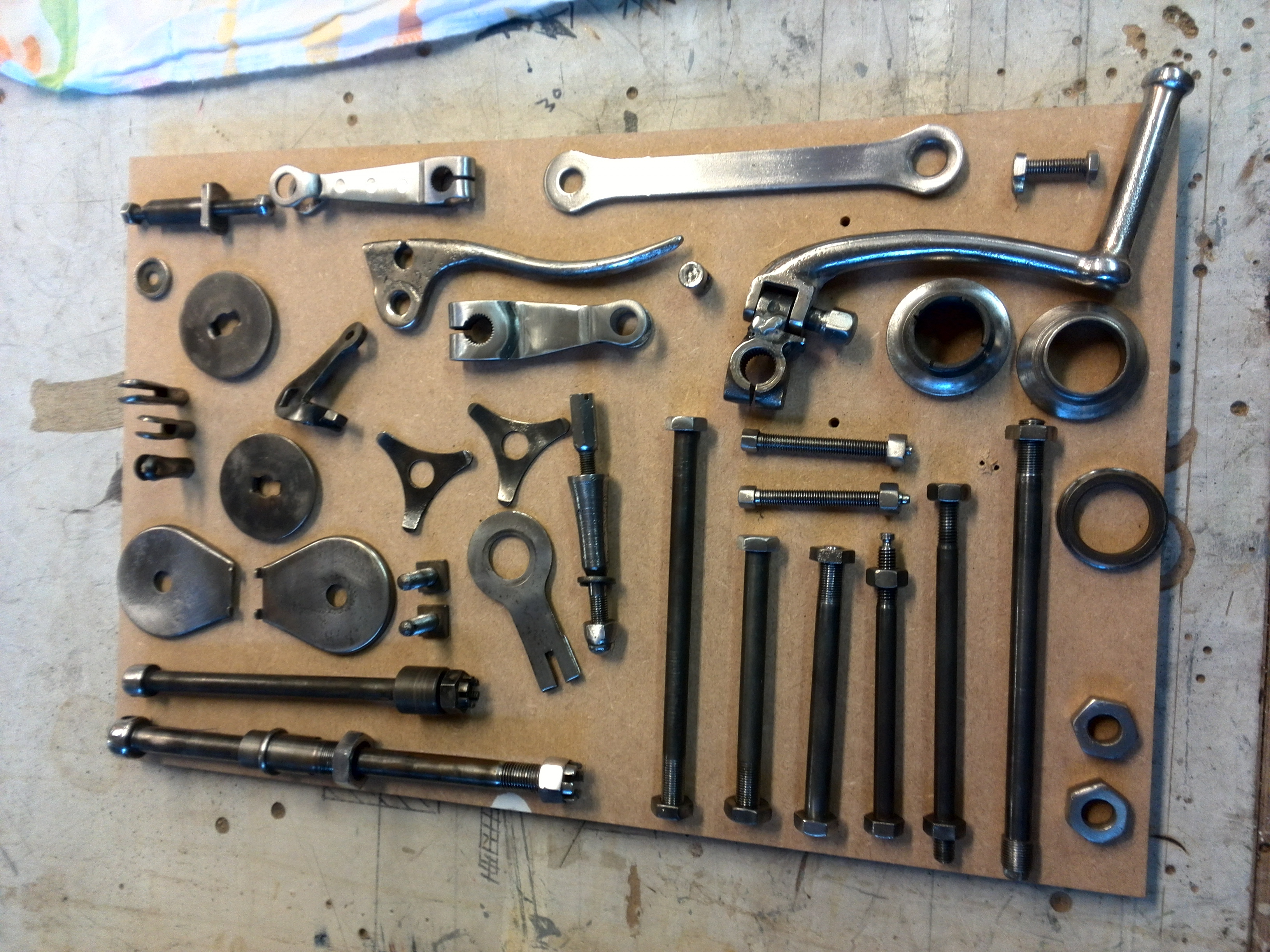

Ik heb het een en ander vernikkeld, geverfd en samengesteld, nieuwe spaken, velgen en naven grijs gespoten, blokje weer in orde gemaakt.
De uitlaat (komt links) is bijna klaar maar de vorm is goed. Het houten spatbord krijgt ook vorm maar daar heb ik even geen foto's van.
Ik moet nog iets met de tank vogelen..
Dat vernikkelen is geinig om te doen maar het vereist wel veel voorbereiding van de te vernikkelen onderdelen maar het resultaat is weer eens wat anders dan kwasten of spuiten. Oude bouten en moeren worden weer als nieuw. aanrader!
Ik hou je op de hoogte van mijn vorderingen tijdens het Whikey drinken.

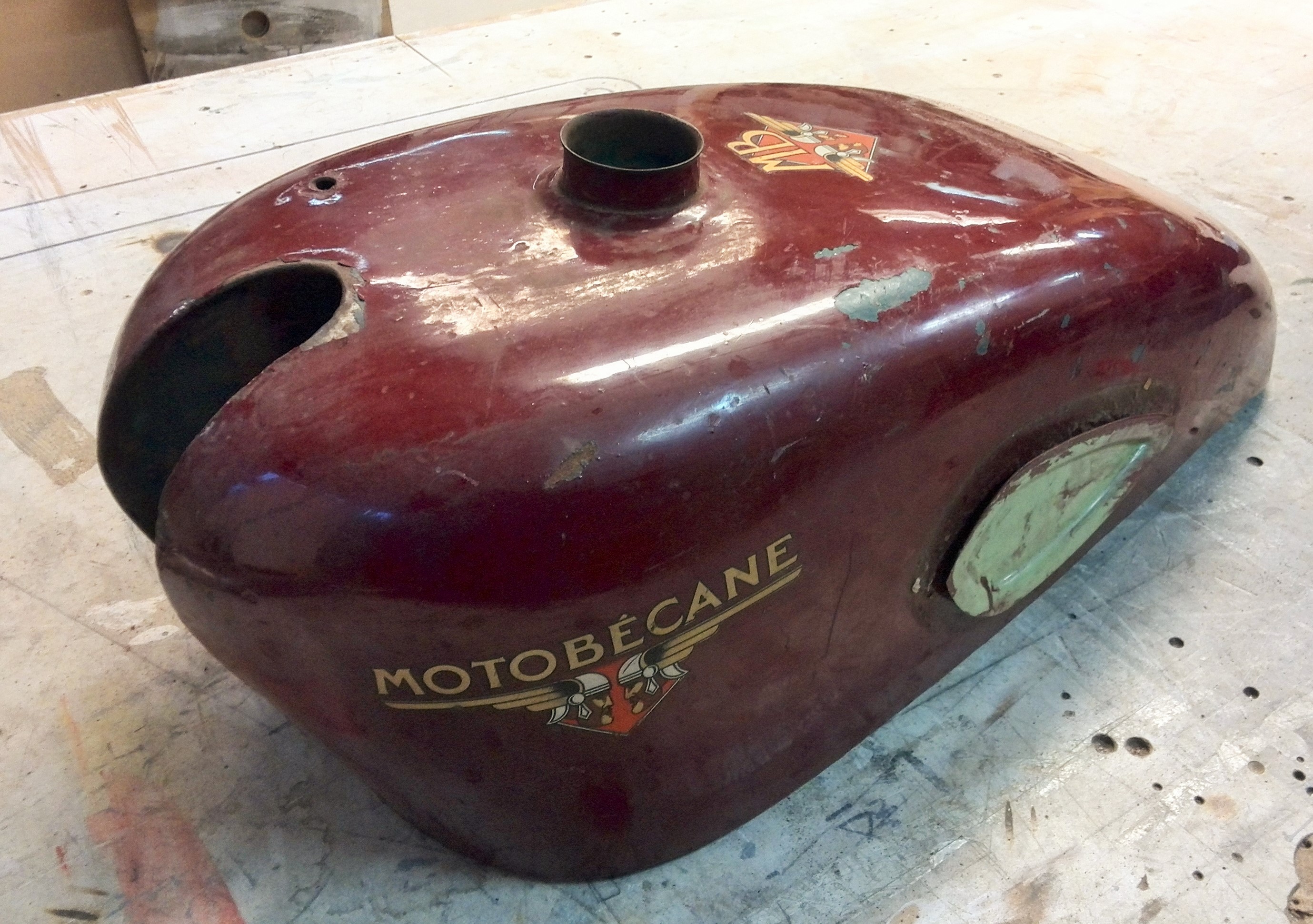

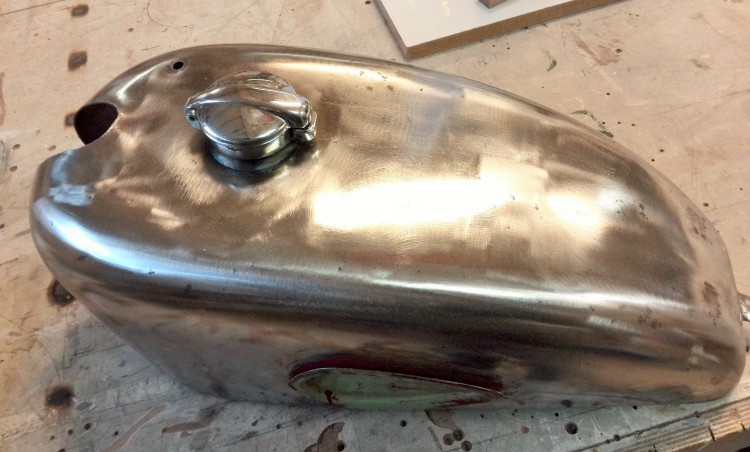

Ik heb een begin gemaakt met de tank, even een 'before and after' plaatje.
Re: nieuw leven voor een C50
Hoe krijg je zo'n prachtig patina in het " after" plaatje? :P
Berichten: 16949
Omdat de laatste geuploade foto altijd vooraan staat... (eigen constatering)

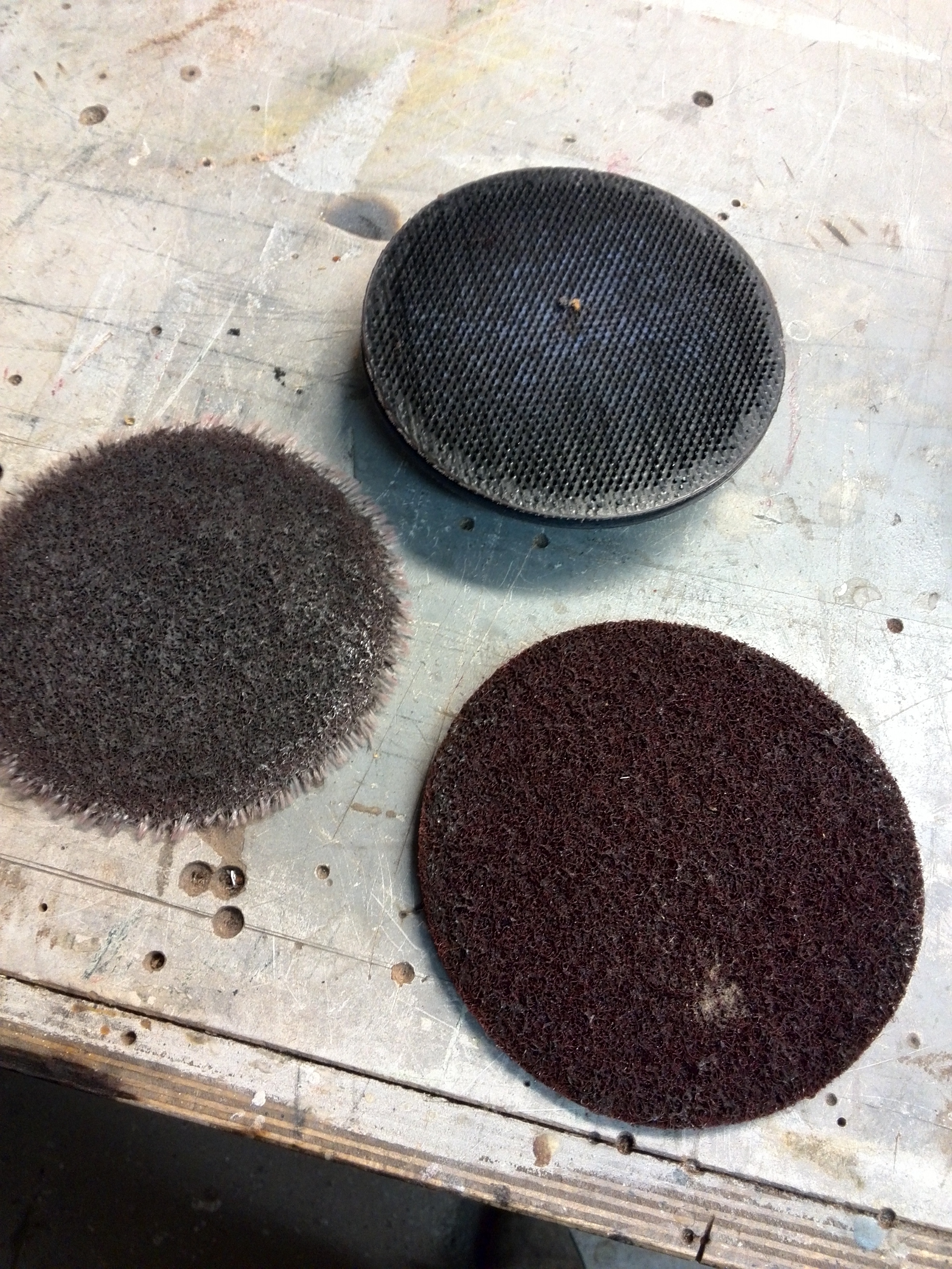

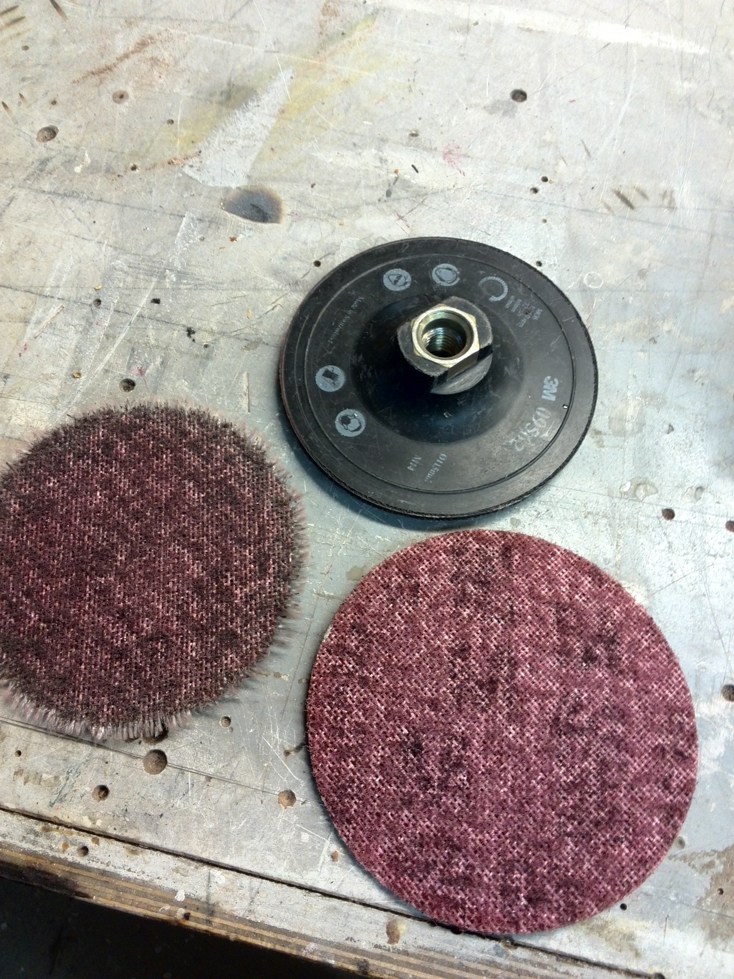

Ik had even een wikipedia momentje ..."patina".
Om de verf van de tank af te halen gebruik ik een nylon schijf.
'M3 scotch brite' schijf b.v. (http://www.schuurmaterialen-shop.nl/3m- ... sc-dr.html ), ik vind het altijd zo'n gedoe om met verfafbijt aan de gang te gaan. Vaak werkt het nauwelijks, vandaar. Mijn voorkeur gaat dan uit naar een enigsins versleten schijf, die zijn niet zo scherp en maken dus minder diepe krassen in het ijzer. Daarna plamuren-schuren (123X) en spuiten naargelang je voorkeur.
Ik denk zelf dat ik de tank slechts met Owatrol (http://www.verfwebwinkel.nl/owatrol-olie.html) zal bedekken en hier en daar een lijntje bladgoud of zoiets zal aanbrengen.

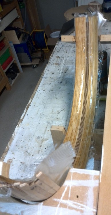

Het houten voorspatbord is reeds in de maak, morgen weer lekker pielen.. uitlaatdemper steuntjes en achterstandaard lassen ofzo.

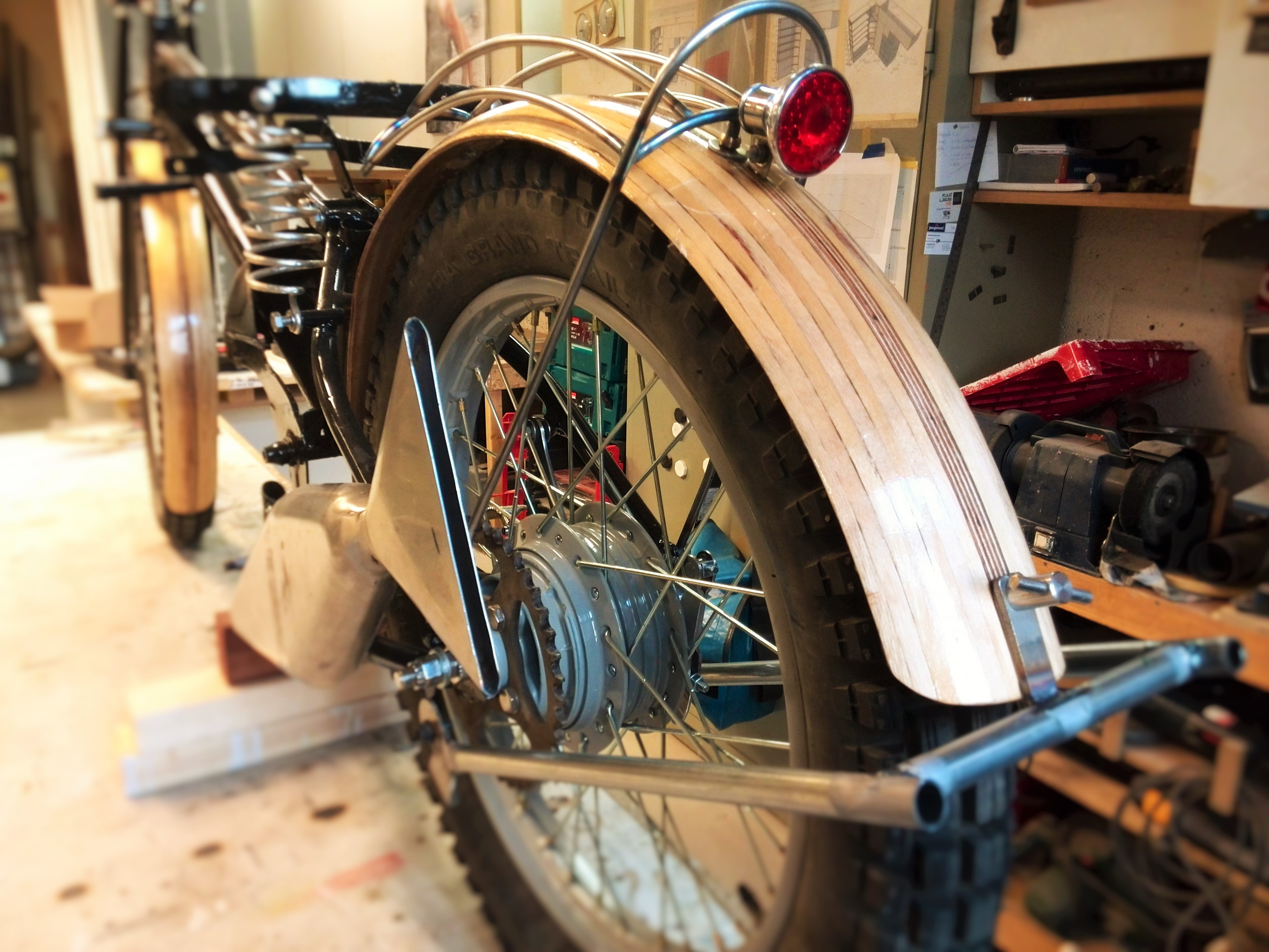

weer een beetje erbij.
