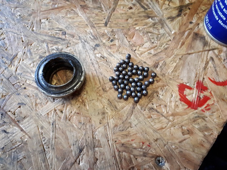

Vandaag de carburateur en het benzinekraantje gereviseerd,
Balhoofdlagers gereinigd en van nieuw vet voorzien,
Morgen weer een dag.
