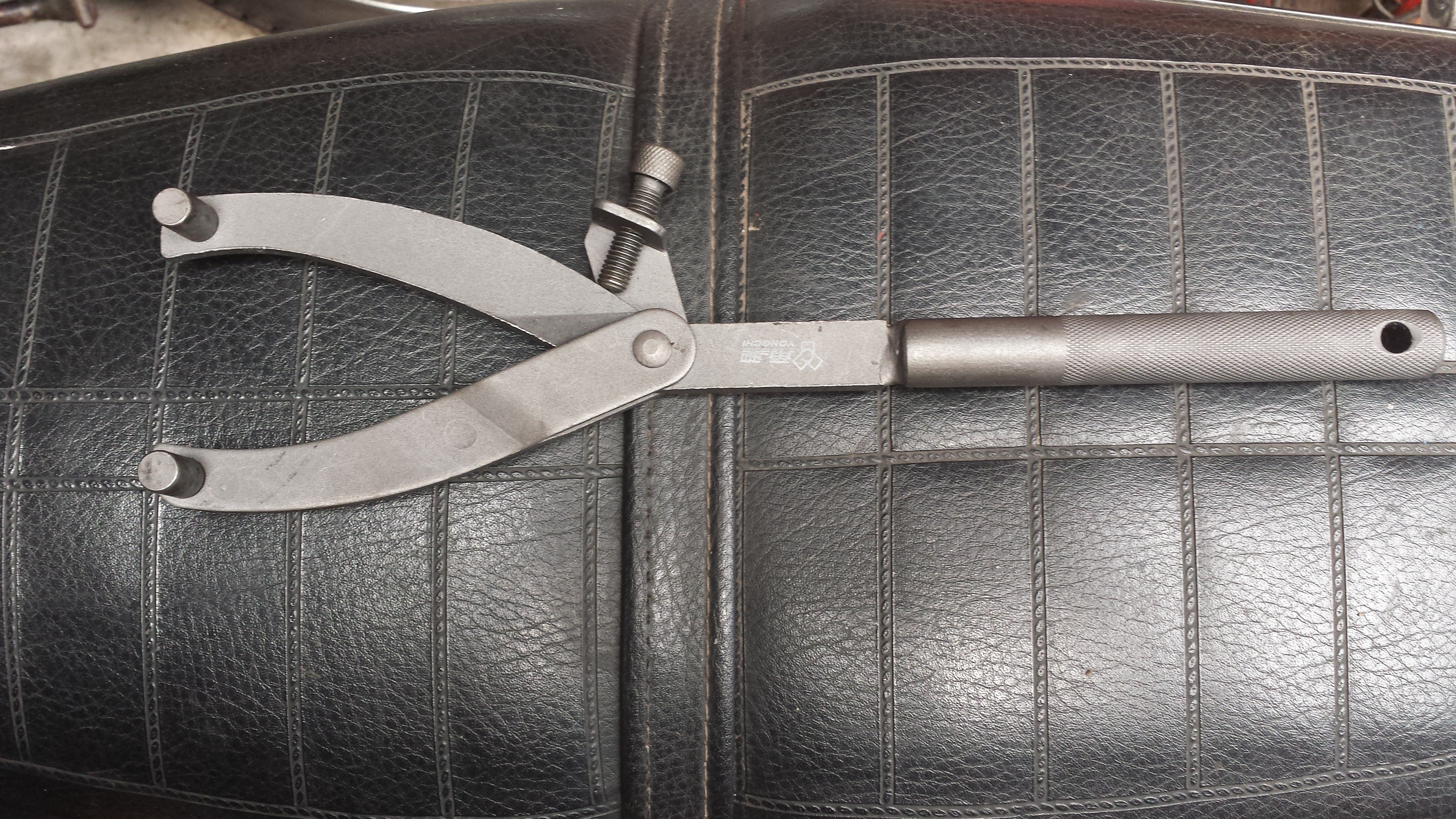

Pak je een nieuwe, voorts minder prijzig dan krukjes.
Berichten: 1745
Re: Vliegwielmoer eraf halen doe ik voorts maar zo..
15 euro op ebay. Werkt ook op koppeling....maar het latje vind ik ook top gevonden :)
http://www.ebay.com/itm/FLYWHEEL-HOLDER ... 0454027221
Zoiets heb ik ook. Die gebruik ik ook om de koppeling vast te zetten.
