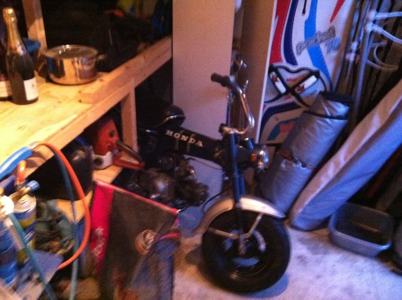

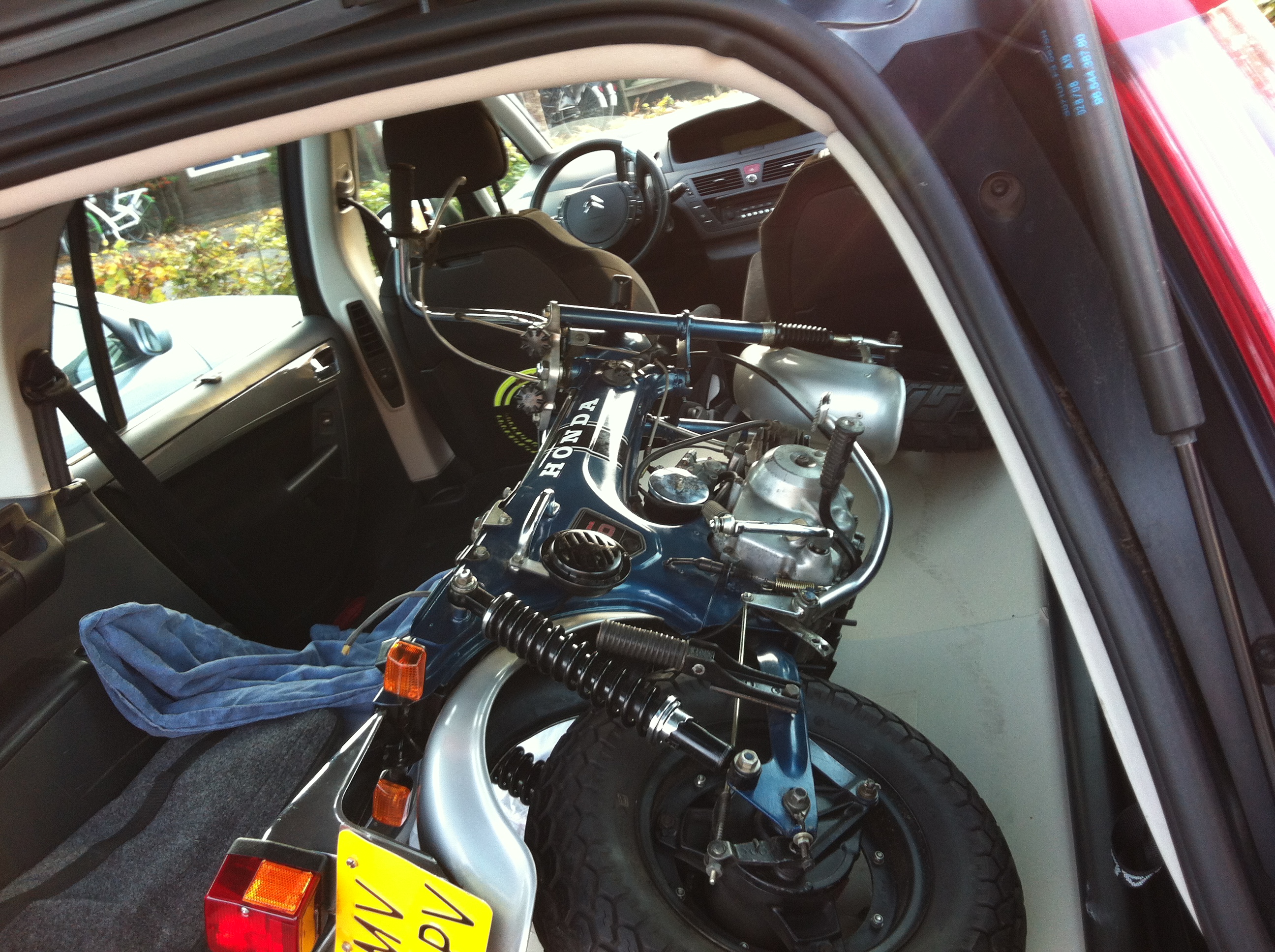

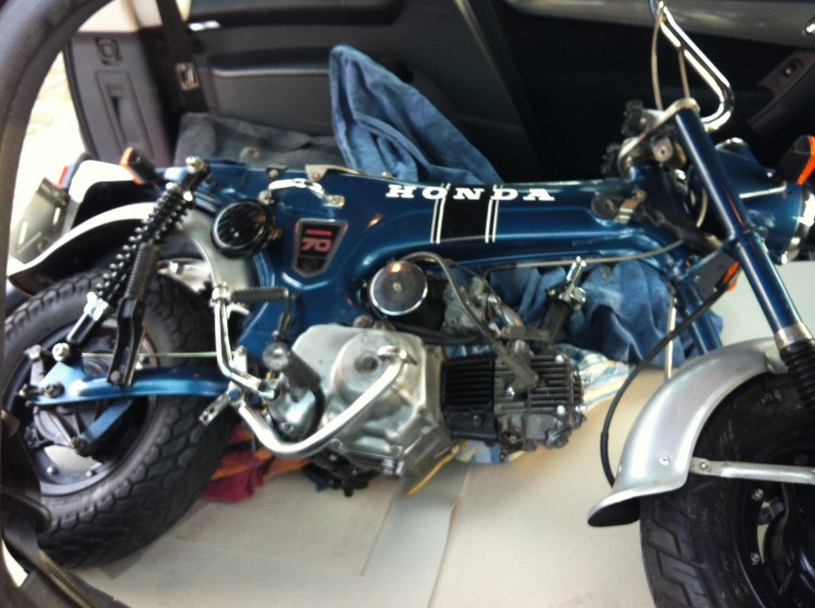

Hoi,
Afgelopen zondag een bod gedaan op een Daxje wat mij wel erg aansprak.
Het bod was geaccepteerd en ik ben er vandaag naar toe gegaan om hem op te halen.
De verkoper had deze gekocht om op te knappen en kwam er achter dat hij zelf niet zo handig was en er ook niet het gereedschap voor had.
Wel had hij het motorblokje door Coos Matser onderhanden laten nemen maar het had sindsdien nog niet gelopen.
Bij aankomst viel de staat van de Dax erg mee en hij zit ook nog goed in de de verf.
Het blokje schijnt nog het originele te zijn ook,dus die zal op den duur op de reserve bank gaan.
Ik had namelijk eerst het idee om het te verkopen maar omdat ze de gelijke nummering hebben ,is het wel leuk om deze er bij te houden.
De kleur laat ik voorlopig nog wel even zo..
Had eerst al het idee om deze over te laten spuiten in een mooie candy kleur door mijn buurman.
Wat ik al wel heb gedaan is een andere uitlaat bestellen en een lichtschakelaar...
Voor de rest is even een kwestie van wat elektra nalopen en het torretje aan de praat krijgen.
Al verwacht ik daar geen echt grote problemen tegen komen.
De voorvork moet wel even onderhanden worden genomen.
Daar zijn wat bussen ruim en ik wil deze een stukje gaan verlagen.
Ik moet nog even kijken hoe ik dat het beste kan doen.
Of door Monkey pootjes te kopen of door ze zelf iets in te korten.
Hoe de ervaringen van de gene zijn die het al gedaan hebben zijn natuurlijk welkom!
Hier wat foto's van de Dax.
Groetjes Ilja
En ja hij past er prima bij in de schuur.

met monkey pootjes ben je niets als je graag je spatborden wilt houden.
Het zijn de monkeyveren die op de pootjes komen die je nodig hebt. Deze zijn 4cm korter dan die van de dax.
Op cmsnl.com kosten ze denk ik 7euro/stuk.
Hoe het achterlicht ect maar bij, kom je niet meteen tegen en vind die zo wijs :lol:
grtz

Ik zou eerst achter een normale band monteren en de goede lengte veren.
Volgens mij is die fiets dan weer horizontaal, want hij lijkt al vrij laag aan de voorkant :)

Ik had ook zo'n hoge achterband erop zitten.. net als wat Edo zegt dat zal ik zeker doen!
Ziet het ding er ook een stuk netter uit.

Nja.. Als je er een normale band omlegt en de veren omwisselt voor de goede lengte, dan valt je wiel weer in dat spatbord (mooiste spatbord dat voor een dax is gemaakt trouwens). Maar dat moet je zelf weten :D
Leuk ding!
Berichten: 16952
Re: Mijn 77ér ssje en 74ér Dax
Cool, driespaaks sterren.
(ander plekkie voor die toeter zoeken?)
