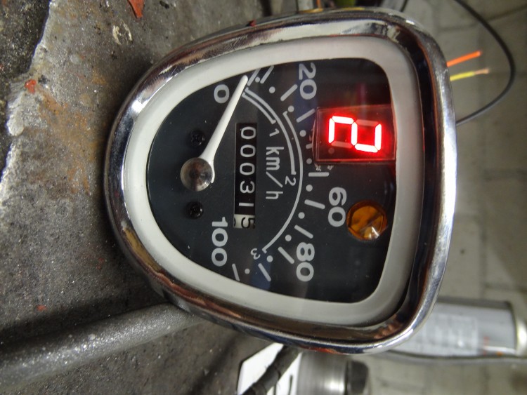

Vaak weet ik niet in welke gang ik zit daarom heb ik deze gekocht.
http://www.ebay.de/itm/331652014778?_tr ... EBIDX%3AIT
Kan gewoon op de bestaande bekabeling aangesloten worden.
Het vrij gang lampje wat dan over is gebruik ik voor de vlotterschakelaar.
Weet ECHT niemand een klepje voor een been schild te koop van rond 95mm doorsnee, (of meer).

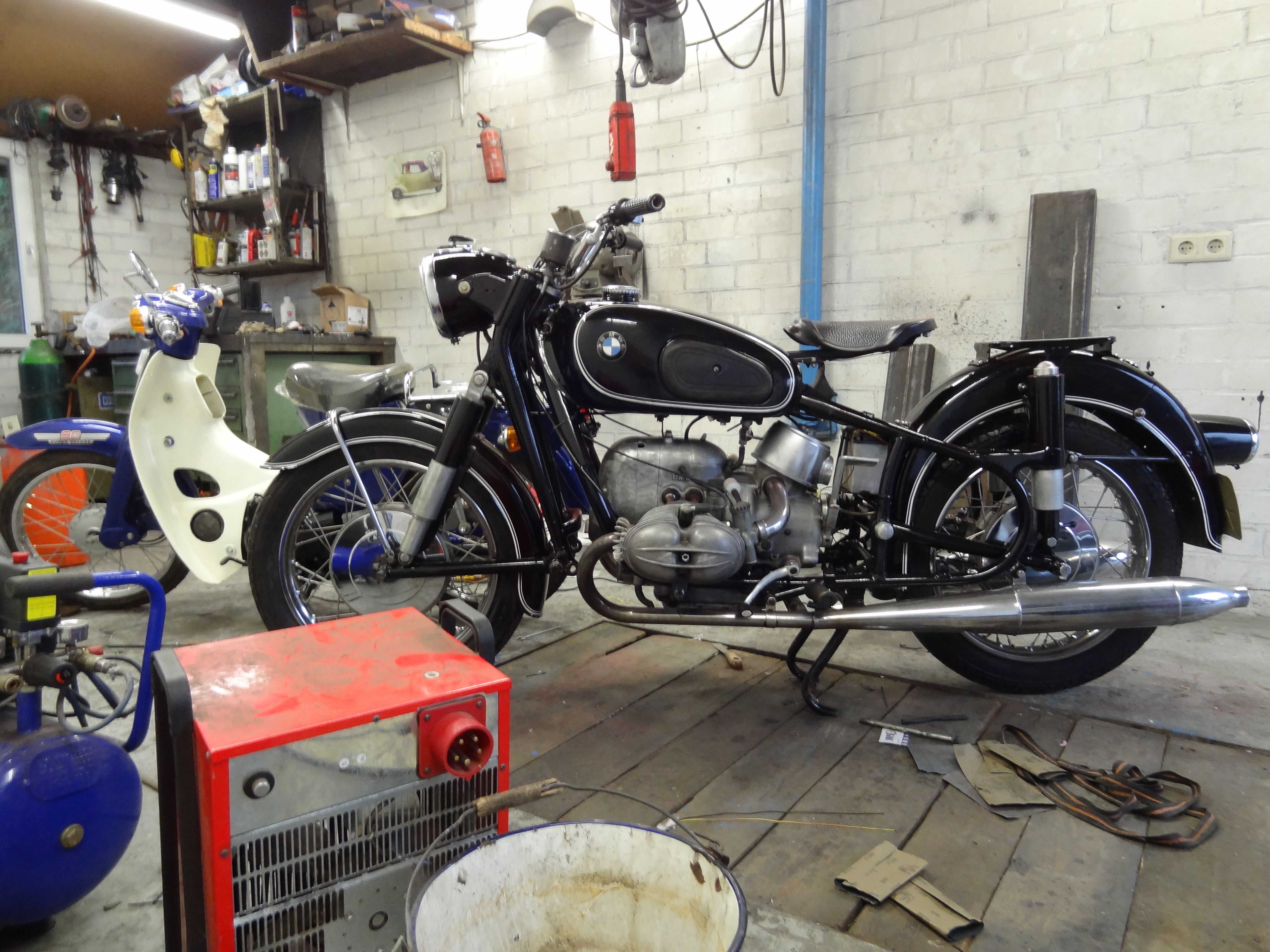

Toch wel klein zo'n c90.
Komt met de zitting amper over het voorspatbord van de BMW uit.
Klein is ook fijn.
Klein is ook fijn.

Ik vind zoals het origineel zit bij de Innova en zijn broertjes wel mooier, dat je in je dashboard dus 5 lampjes hebt zitten (incl neutraal) voor eerste versnelling, tweede enz, maar dat is wat lastig in je C90 OT teller knutselen misschien. Dit is ook wel cool eigenlijk. Kan je laten weten of het werkt? En hoe het in het donker is?henkc90 schreef:Vaak weet ik niet in welke gang ik zit daarom heb ik deze gekocht.

Als ik hem in de klok gefrommeld krijg zou inderdaad mooi zijn, is nog niet binnen, even afwachten.

Zijn allemaal 90mm doorsnee

Past mooi, de wijzer gaat er net langs.
Zo hoef ik geen gaten te boren en blijft alles een beetje origineel uitzien.

als je nog een 0 achter de versnellingsindicator plakt en je rijd in je 4e versnelling staat er weer 40 op de plek waar het hoort
