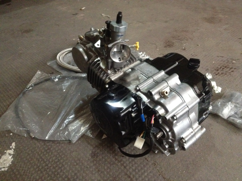

Saik0 schreef:Misschien een verslagje van het blok? Het hangt eronder zie ik, maar ben wel benieuwd naar de details. Filmpje?
hallo, er staat nu reeds een foto bij van het motorblokje, Honda Innova / Nice , op bassis van Honda Nice Carters, bekijk het anders even dan
heb je een idee hoe het eruit komt te zien want het blokje mist nog al wat delen zoals versnellingsbak, koppeling, ontstekking , deze delen moet
ik nog kopen, maar ben er nog niet uit wat, maar dat komt goed , wil DE CD190cc met de Hondadag 2013 klaar hebben dus,
groeten
Richard

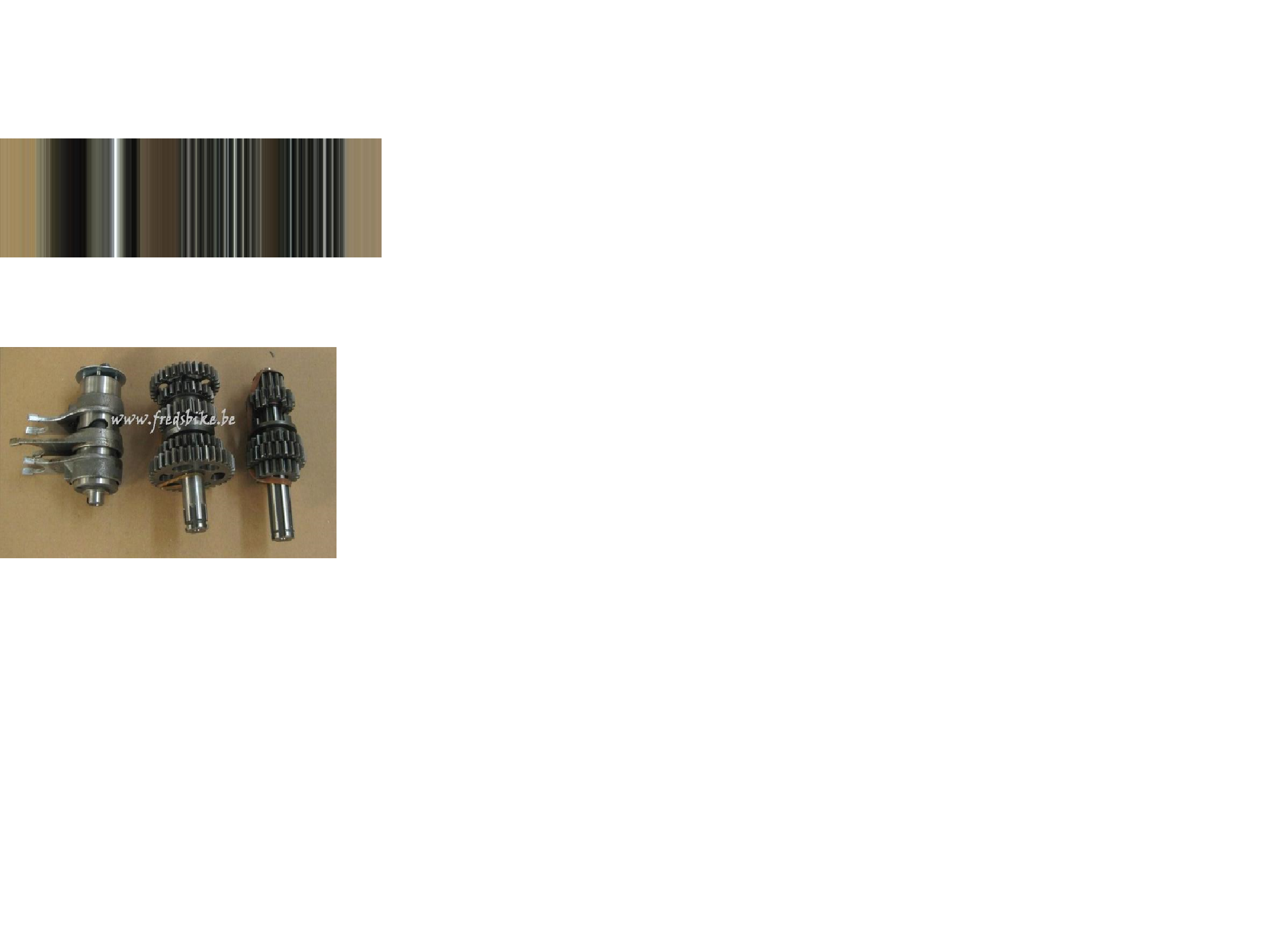

De enige bak die normaal in nice carters past is een nice bak. Een takagawa (taf) 5 bak wil je daar ook niet in hebben al is die sterker als een normale 5-bak.
Geplaatst: 08 mar 2013 14:17
door Ries192570smit
deze 5bak moet naar opzoek, fred heeft ze niet meer in voorraad, Deze bak ga ik dan laten aanpassen voor Honda Nice dus koppeling op de bak!
anders ga gewoon voor de originele Nice 4-bak
ook even nog over het motorblok de komt onder een van mijn CD50-tjes, deze moet ik nog samen stellen ! het idee is alweer anders
maar het was deze op de foto,

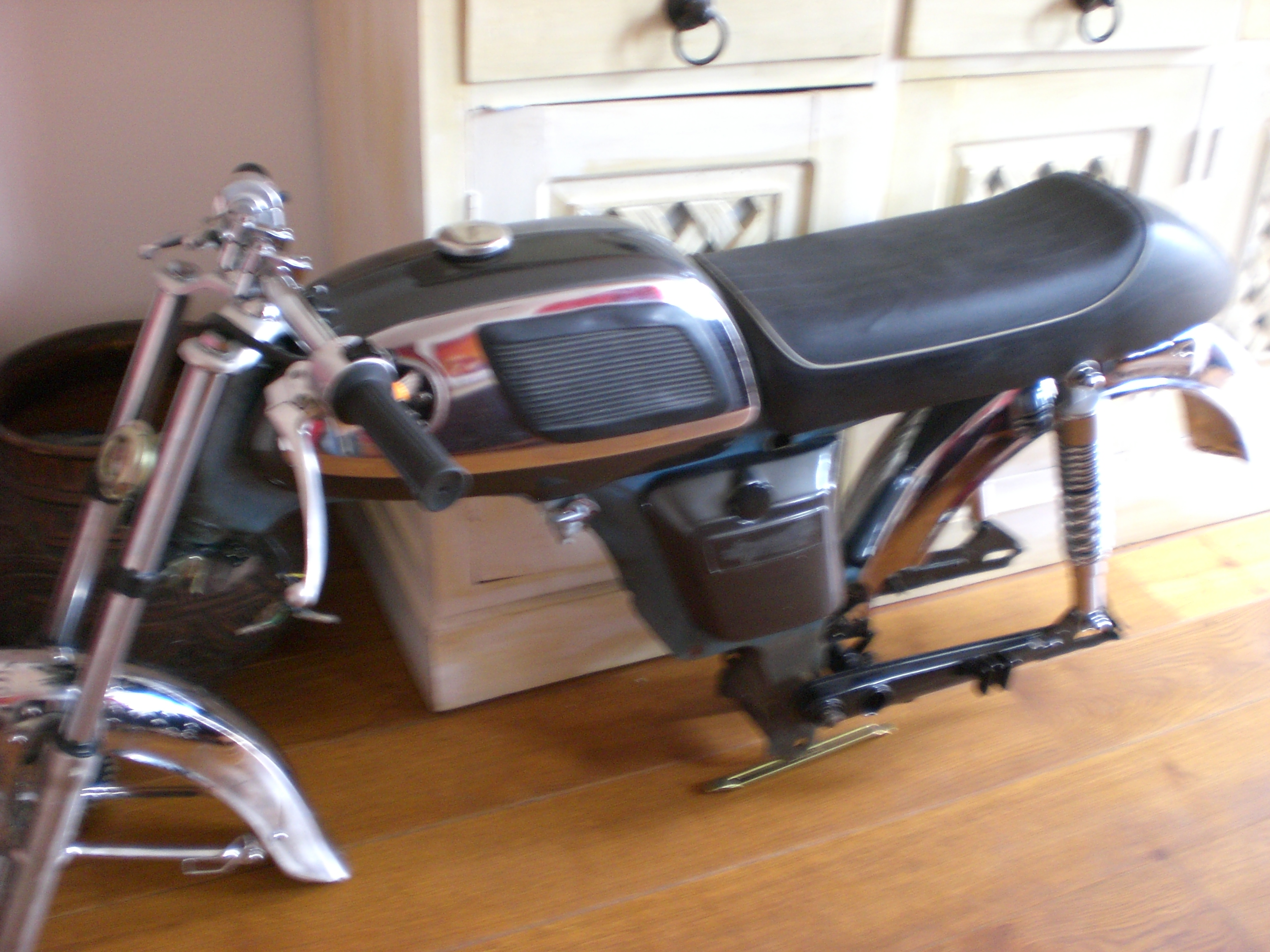

Dit is wat het ongeveer als eind resultaat zo moeten worden, De CD50 als Caferacer met 190cc Innova / NIce motorblok

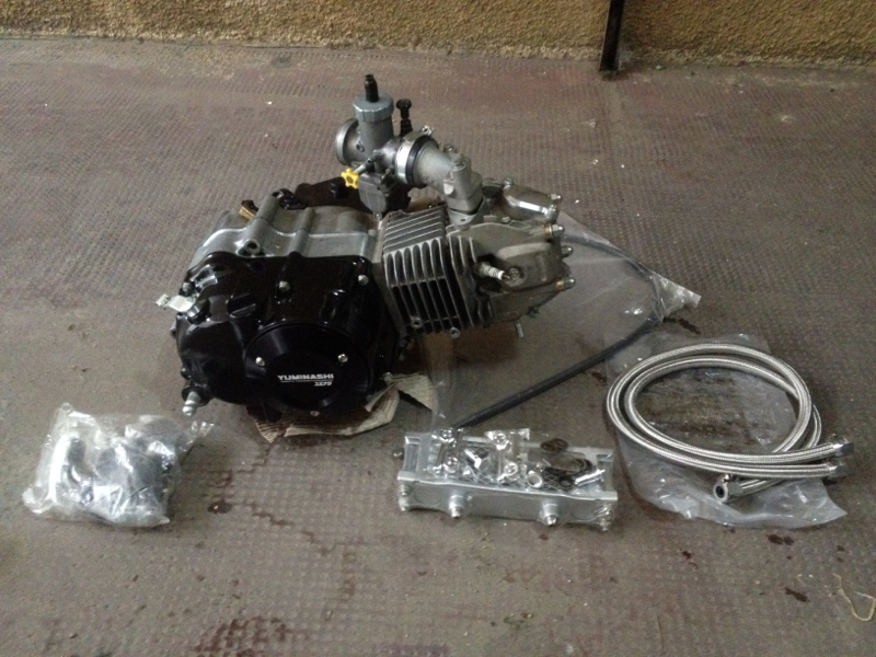

hier nog even wat Foto's van het 200cc Yuminashi motorblok, die van mij komt er ongeveer ook zo uit te zien maar dan met gepolijste carter deksels, en maar 9cc minder
