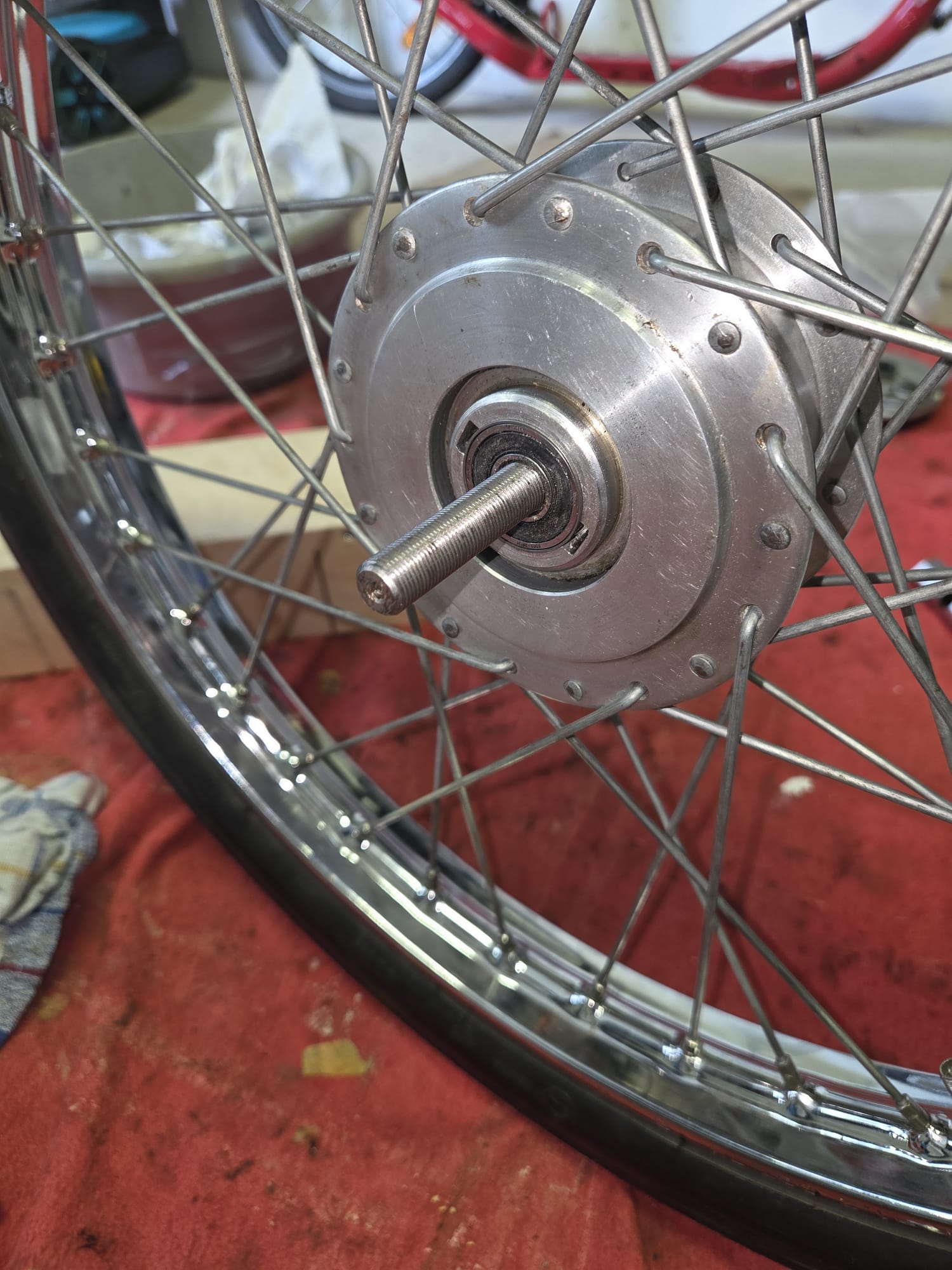

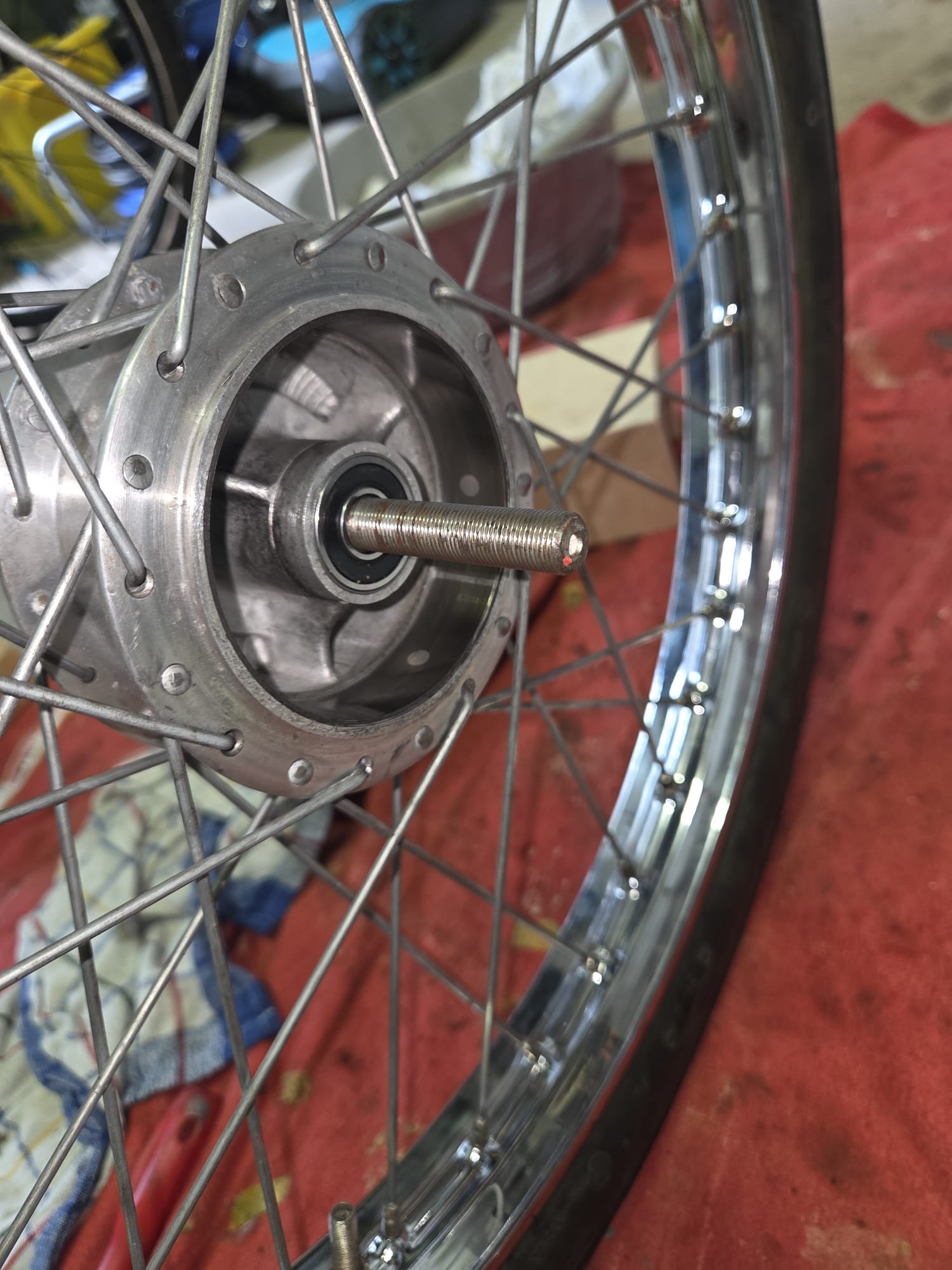

PB HONDA PC50 schreef: ↑14 aug 2026 13:53 Welke set heb je gekozen uiteindelijk?
Nou, gisteren het setje binnen. Vandaag setje erop, en dat ging eigenlijk zonder problemen. Het paste perfect.
ook dankzij de technische tekeningen die ik erbij kreeg
Blij dat ik van die cup-lagers af ben. Het vet van de kogeltjes was helemaal grijs van het ijzerslijpsel :idea:
Groet!

ja, zeker doen. paar tips:
1-leg de AS een paar uur in de vriezer.
2-bevestig als eerste 1 lager (ik heb de kant van de trommelrem gepakt)
3-leg as en lager weer in de vriezer
4-bevestig de cups in de naaf (ik moest er een beetje op slaan.
5-haal as met lager uit de vriezer, steek as in de naaf (LET OP DE LANGE KANT) en bevestig andere lager
LET OP: De as is aan de ene kant langer (ongvr 5 mm ofzo) dan aan de andere kant!! de LANGE kant moet bij de trommelrem.
voor tikken op de lagers: gebruik hiervoor ronde metalen buis (grote bougiesleutel heb ik gebruikt) ., ALLEEN op de buitenste ring van het lager tikken.

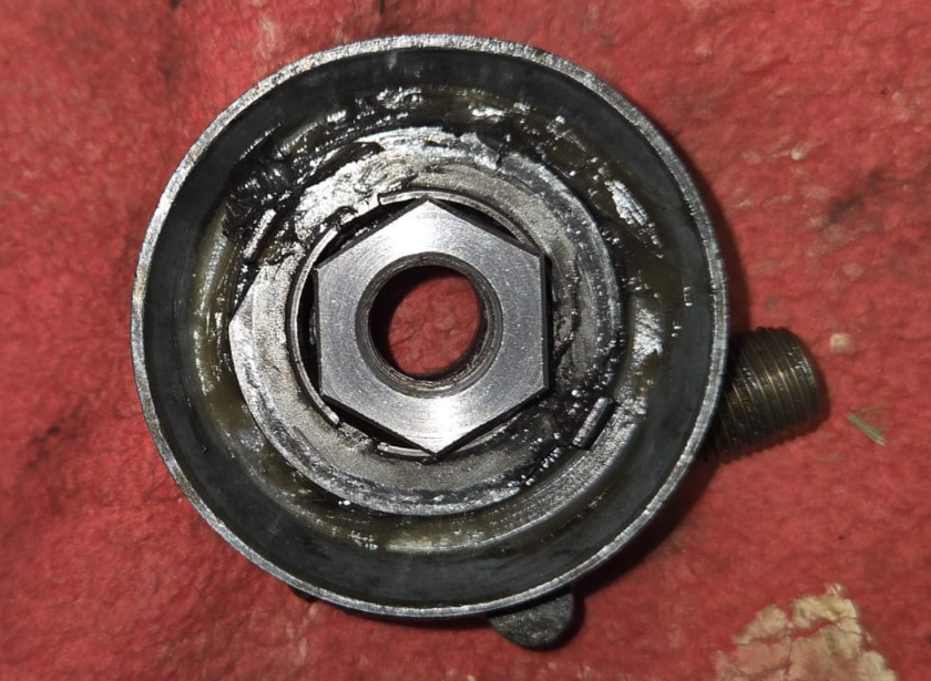

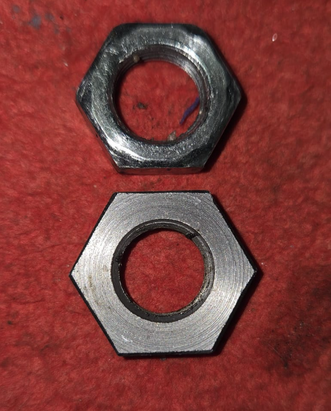

Bij mij paste de KM-teller mechanisme niet over de oude platte moer heen (nummer 3 in de tekening die je erbij krijgt). Ik heb de 'oude' platte moer gebruikt en dat paste wel. (zie foto's)
er zit een koperen ring aan de kant van trommelrem. Zonder deze ring liep mijn trommelrem tegen de binnenkant van de naaf. met ring perfect (Daar is de ring ook voor bedoeld) dus EERST passen zonder ring. loopt trommel aan dan ring ertussen. (staat ook zo op de tekening)
