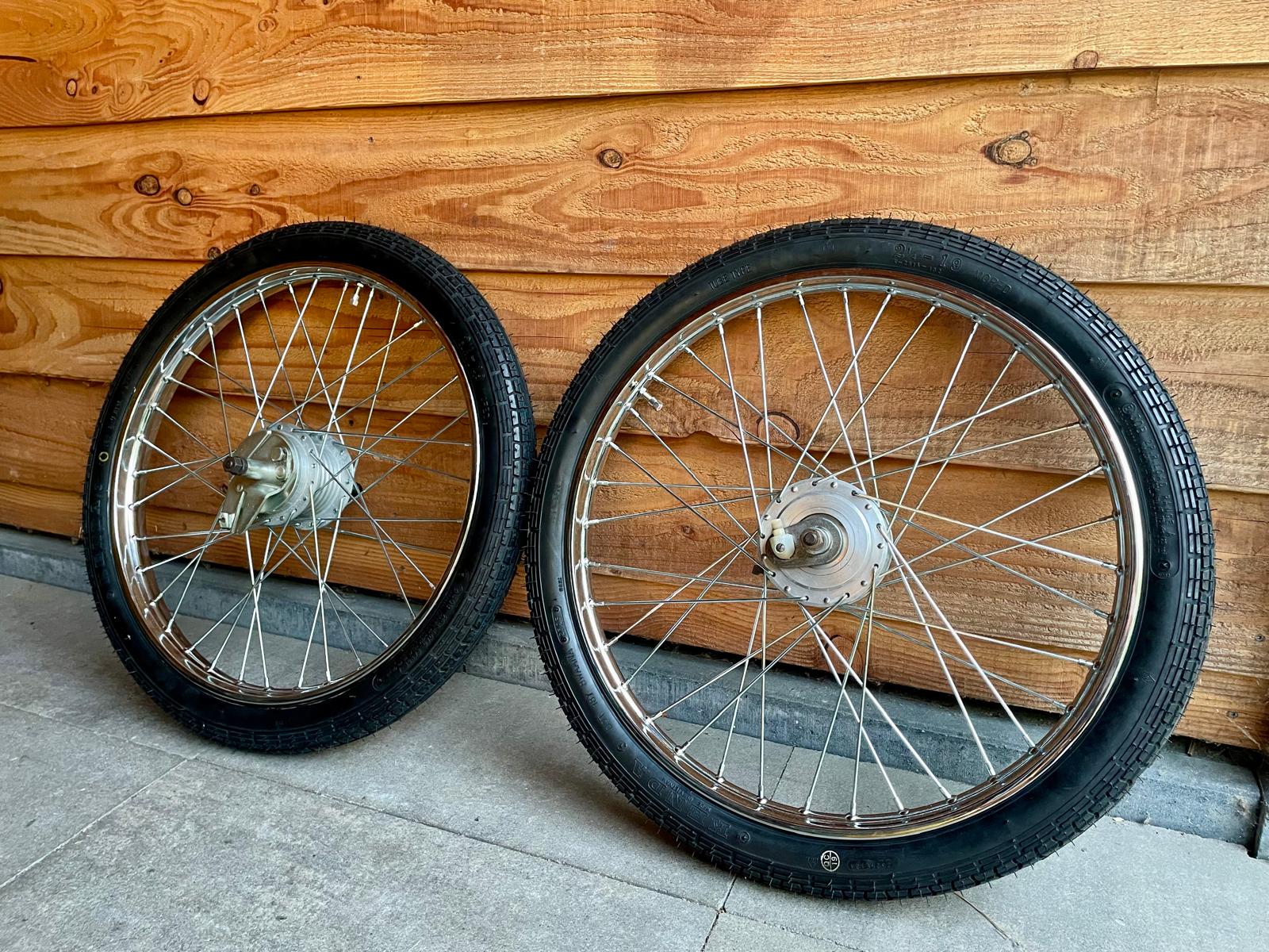

Waren de cups en stelmoeren niet versleten, en heb je de kogels vervangen of hergebruikt?
Ik heb recent een PC50 gerestaureerd en daarbij ook de wielen gerestaureerd. Wbt het voorwiel: lagercups in het voorwiel waren nog goed, maar de kogeltjes en stelmoeren waren versleten. Nieuwe kogeltjes en nieuwe originele* stelmoeren gehaald. Ook de platte borgmoeren heb ik nieuw gehaald en alles blijft OK.
Of misschien breng je teveel hitte in je lagers met je hoogst illegale CC’s en dito snelheden 8-)
*= gebruik enkel de originele!! Ik heb reproducties in handen gehad, met een dun laagje verzinkt pisbakken staal, na een kilometer versleten bij wijze van spreken. Het verschil merk je pas als je er een nieuwe originele naast vast houdt..
