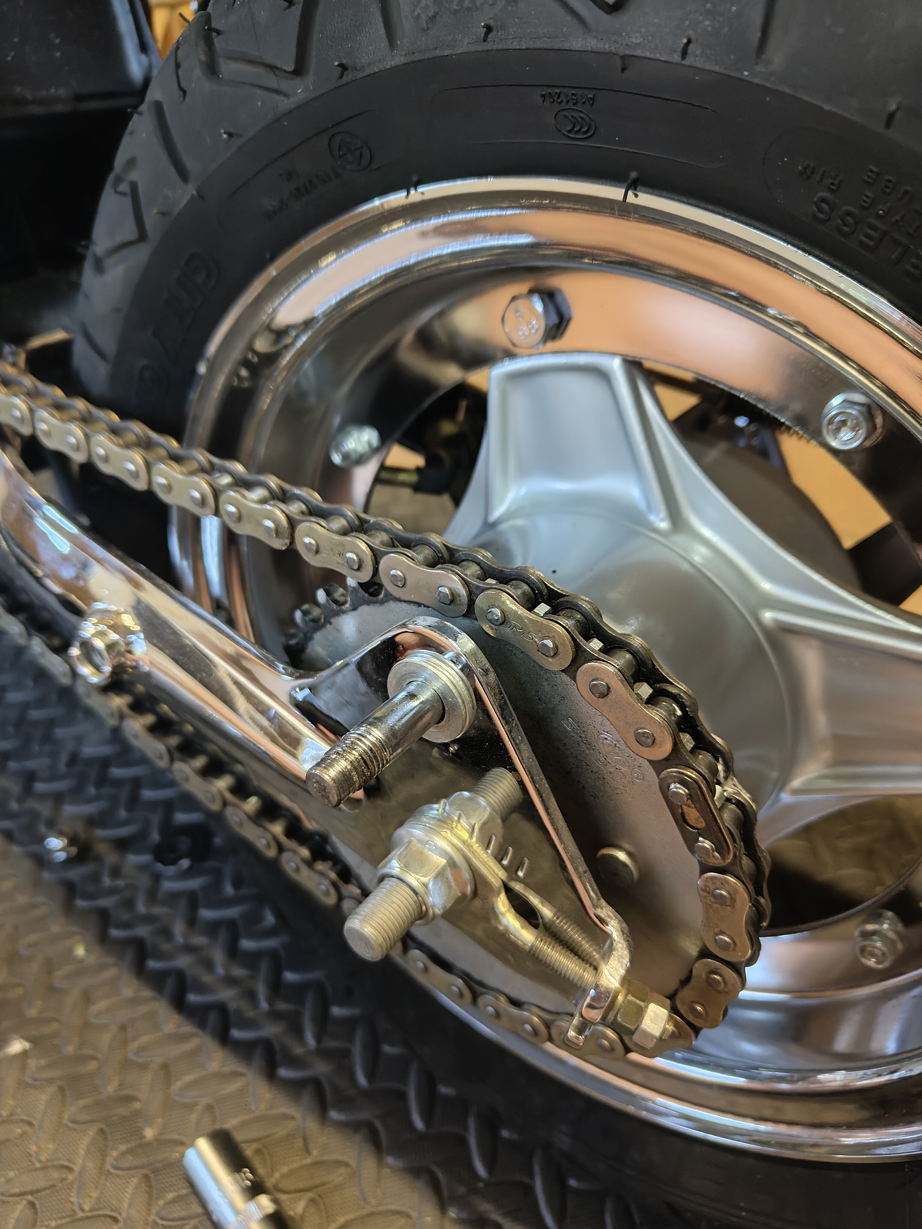

Gisteren de draad van de achterbrug gestript tijdens het aanspannen van de achterveer:
Eens met een tap M10 1.25 over geweest maar er was al veel materiaal weg helaas. Het is mij nu net gelukt deze terug te monteren maar dan zonder kettingkast aangezien ik dan te weinig draai over heb om alles te kunnen aanspannen.
Beetje jammer aangezien ik echt niet hard aan het aanspannen was maar it is what it is. Nu eerst even alles afstellen en zorgen dat het ding weer rijdt en in de tussentijd een nieuwe achterbrug zoeken.
Ik heb helaas geen lasapparaat dus kan geen nieuwe bout op de achterbrug lassen.

ik heb ze nog afgezaagd en gewoon een normale bout erdoor gestoken en dan aangespannen. Ging perfect

MrSinga schreef: ↑30 jun 2026 16:50 ik heb ze nog afgezaagd en gewoon een normale bout erdoor gestoken en dan aangespannen. Ging perfect
Goeie tip, ga ik misschien nog proberen. In de tussentijd eens in de vriendengroep horen of er iemand iets kan lassen. Maar als mijn huidige aangedraaide moer er terug uit moet kan ik wel gaan afzagen, gat terug uitboren en dan normale bout erdoor.
Thanks!
