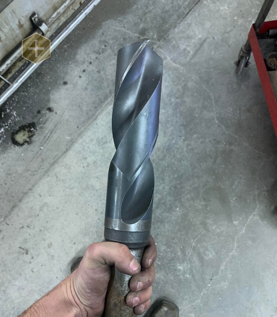

Ben eigenlijk meer benieuwd naar dat uitboren :mrgreen:

Ha, die gaat het zeker doen haha.
