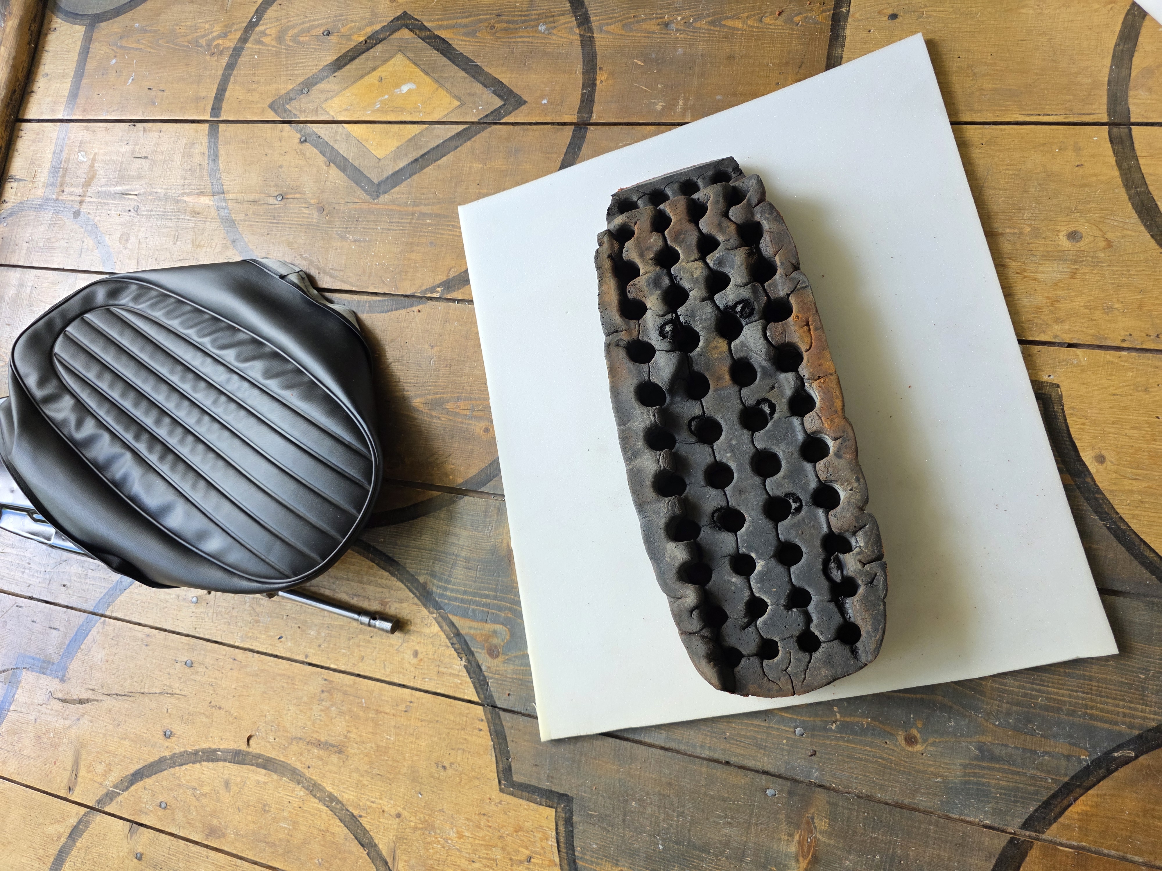

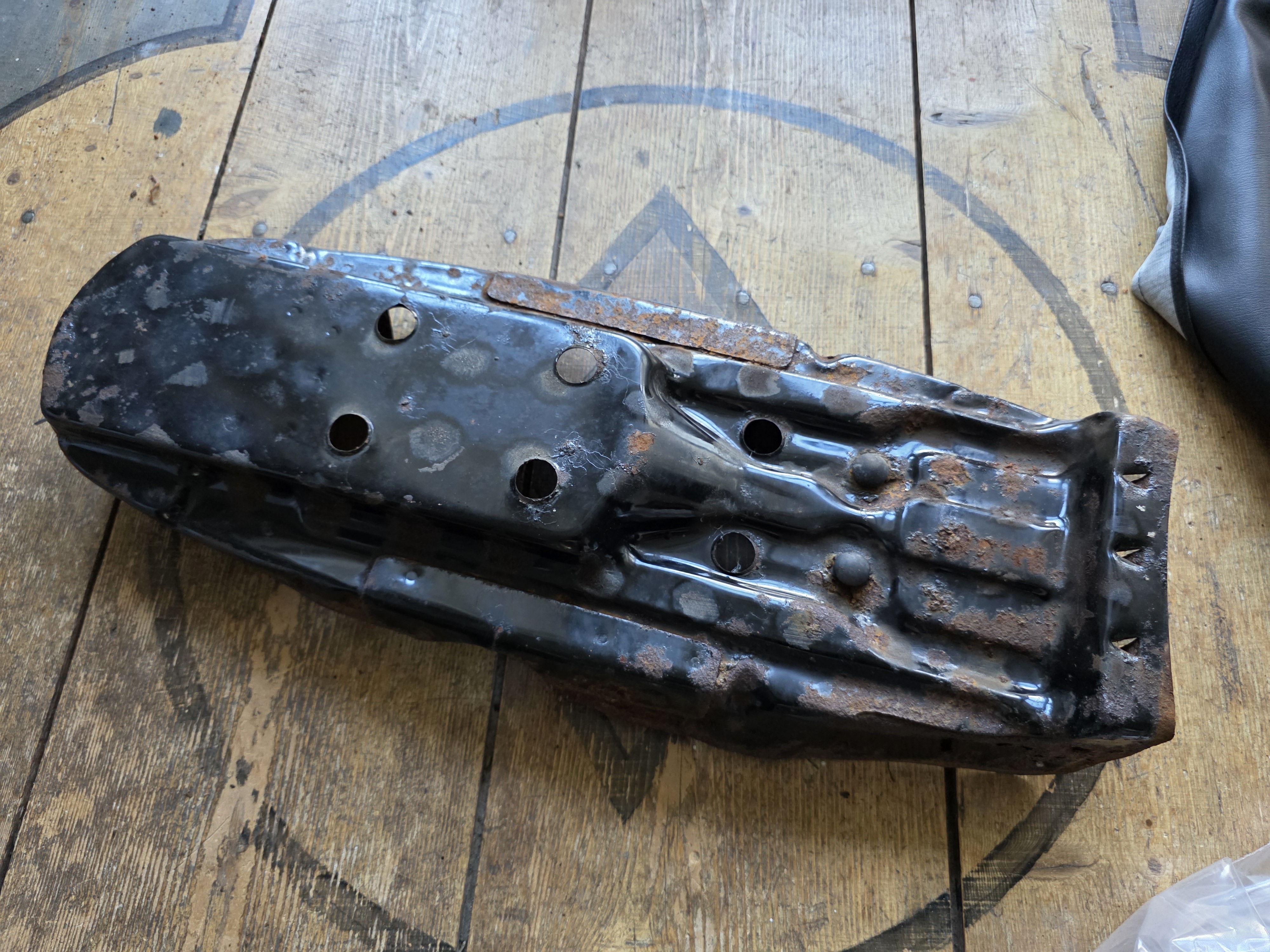

Ik heb eindelijk ook het K1 buddydek kunnen vinden.

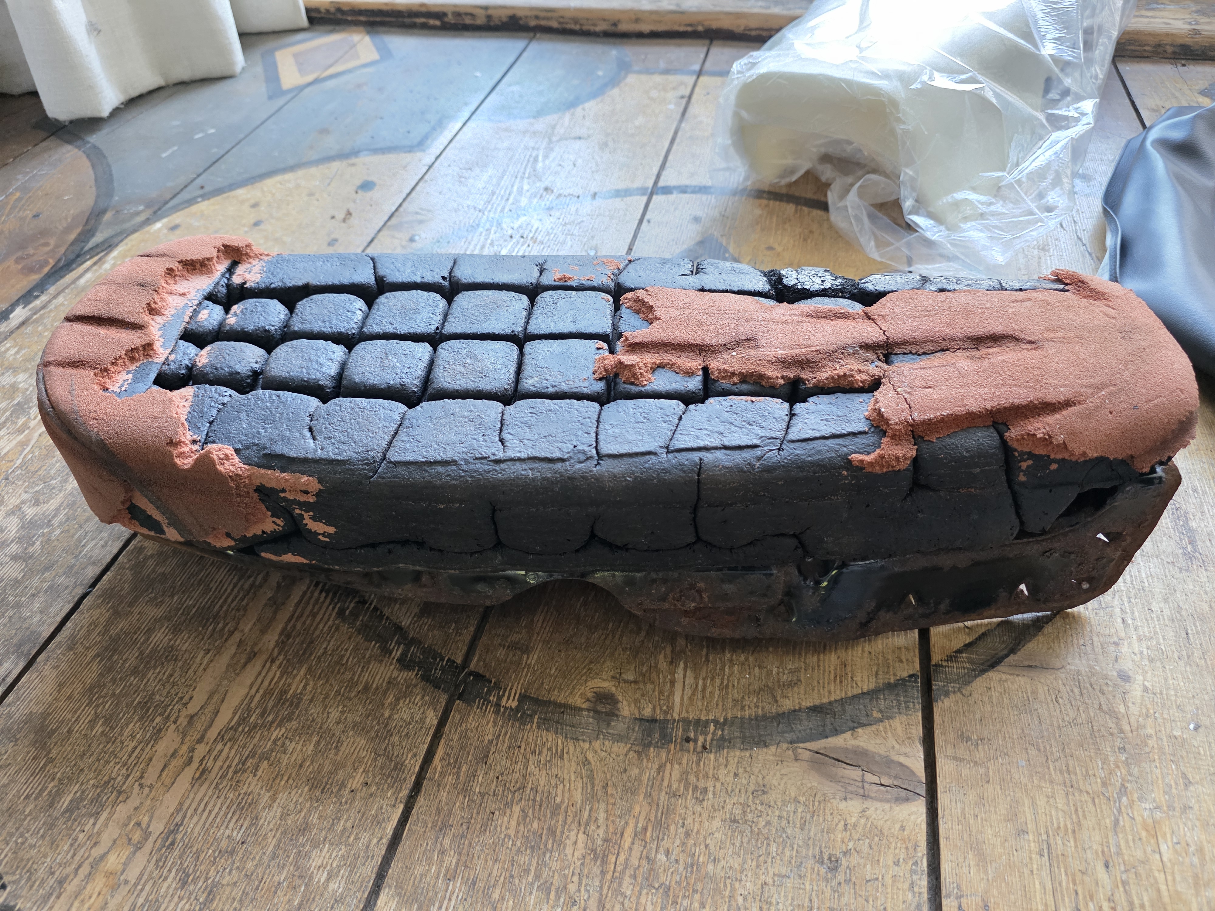

Ik had al het schuim gekocht ( imi ) maar het rubber van het originele zadel was nog zo goed en zachter dat ik ga voor het restaureren van het oude rubber zadel, daar hoeft alleen een dunne foamlaag overheen geplakt te worden, maar het metaal moet ik nog wel even aanpakken natuurlijk.

Voor een K1 bodem is deze ongeveer puntgaaf.

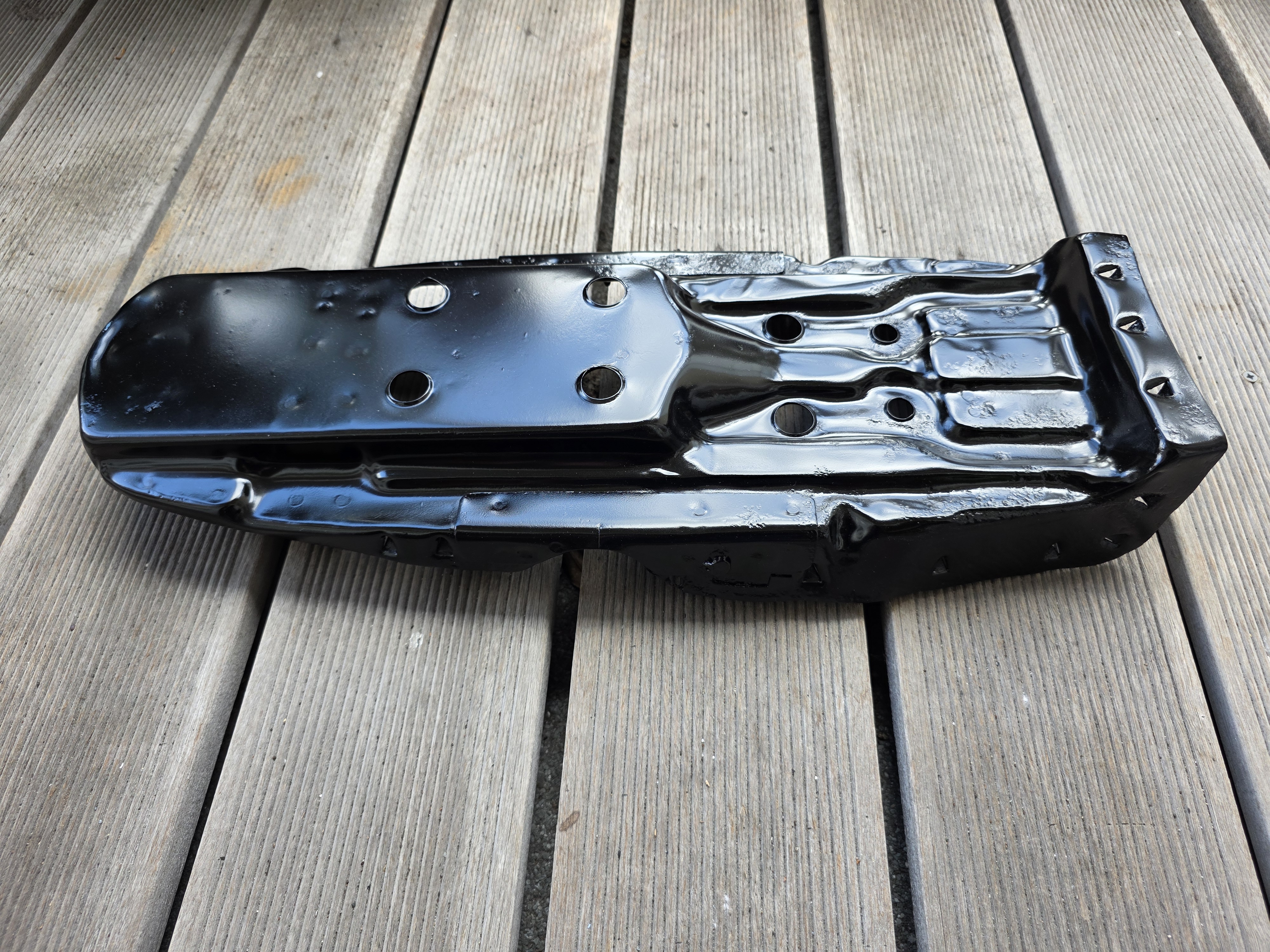

NIX schreef: 17 aug 2025 08:52 Voor een K1 bodem is deze ongeveer puntgaaf.
Er zit inderdaad nog flink wat zwarte lak op, en de roest is er ook niet doorheen!

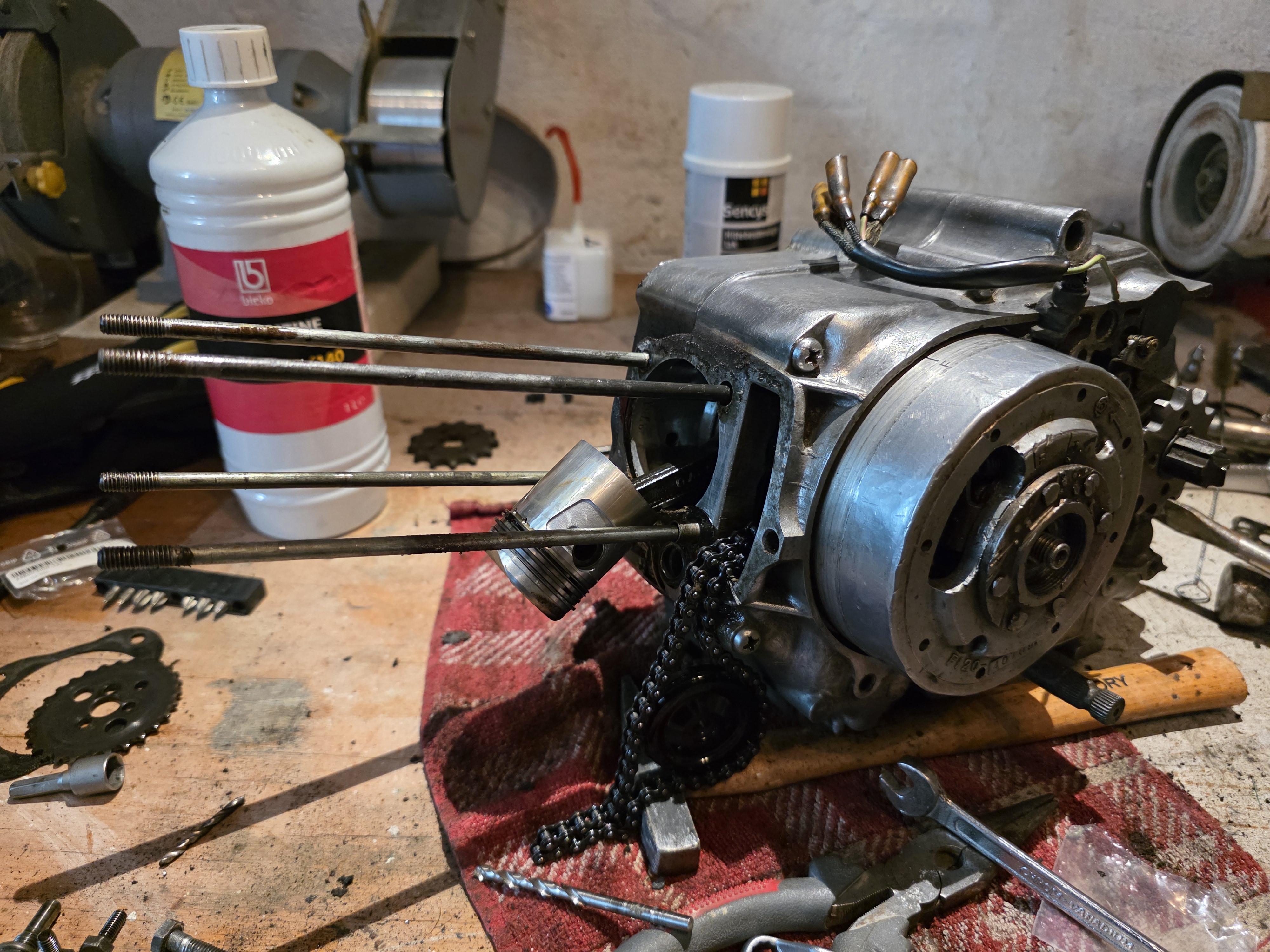

De C kop verwijderd, de zuiger ziet er nog prima uit, en de cilinderwand smetteloos..
zaterdag even kijken of ik de C kop kan inruilen voor een SS kop bij de 4takt schuur. waarschijnlijk met bijbetaling.

K1 buddy bodem ontroest, geprimerd en in de zwarte lak gezet... ziet er al weer een stuk beter uit;)

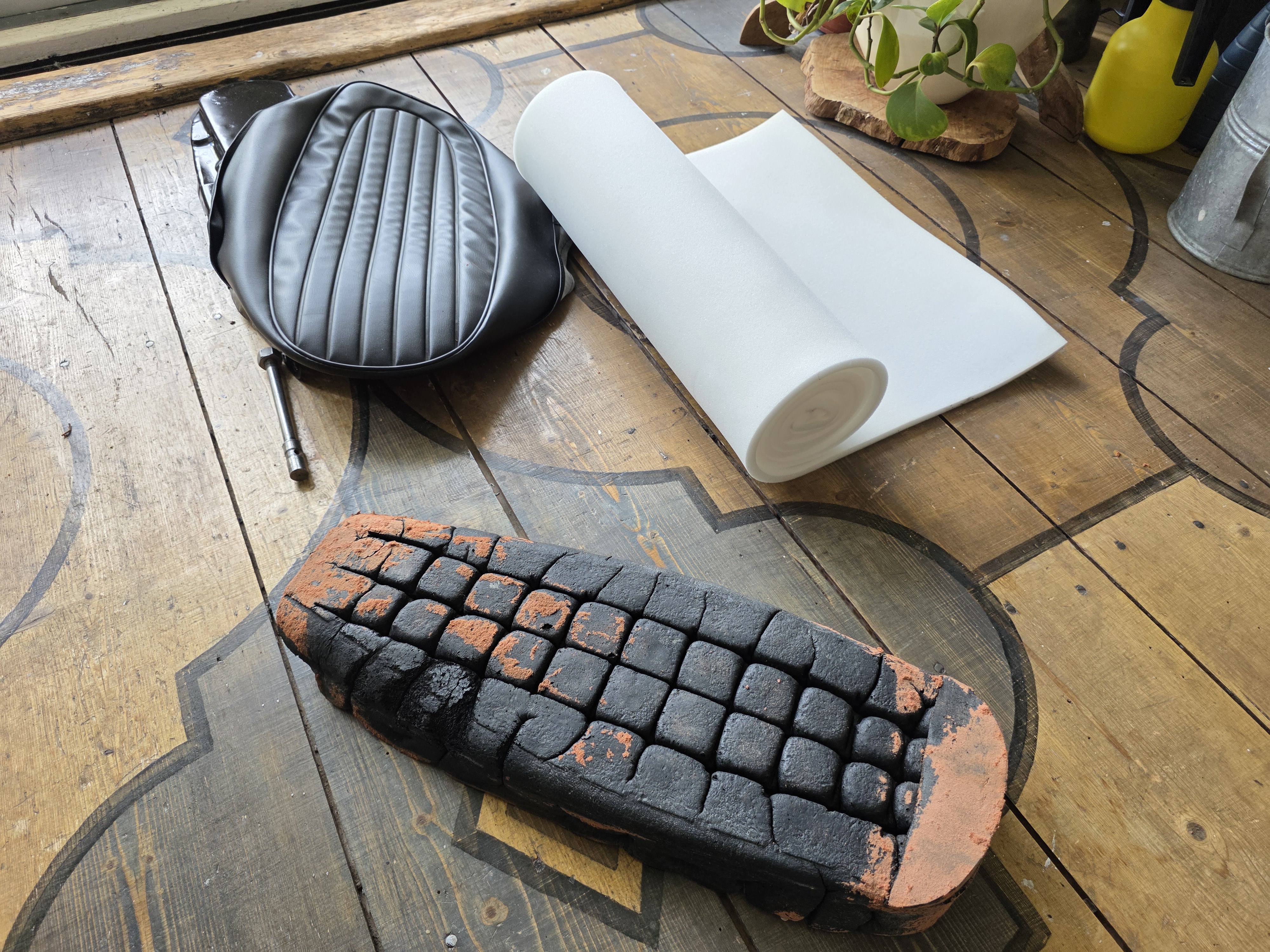

Re: restauratie honda ss50
Er is schuim én schuimrubber.
Dat is een verschil heb ik me ooit laten vertellen.
Omdat je het oude nog hebt kan een kenner zien wat je precies nodig hebt. Het enige wat ik er nog van weet wat me verteld werd dat schuimrubber loodzwaar is vergeleken met gewoon schuim. Dat is net lucht.

Ik geloof dat `ie een goede basis heeft en alleen afdekfoam nodig heeft.
En op de lapjesmarkt vind je altijd wat je zoekt

hypercub2 schreef: 20 aug 2025 20:10 Ik geloof dat `ie een goede basis heeft en alleen afdekfoam nodig heeft.
klopt als een bus Hypercub2.. afdekfoam van goede kwaliteit is het enige dat mist op dit zadel (originele zwarte schuimrubberen vulling is nog van goede kwaliteit). En bij een goede stofeerder op de lapjesmarkt in Utrecht vind ik het juiste spul, geen troep die binnen een jaar verkruimeld.

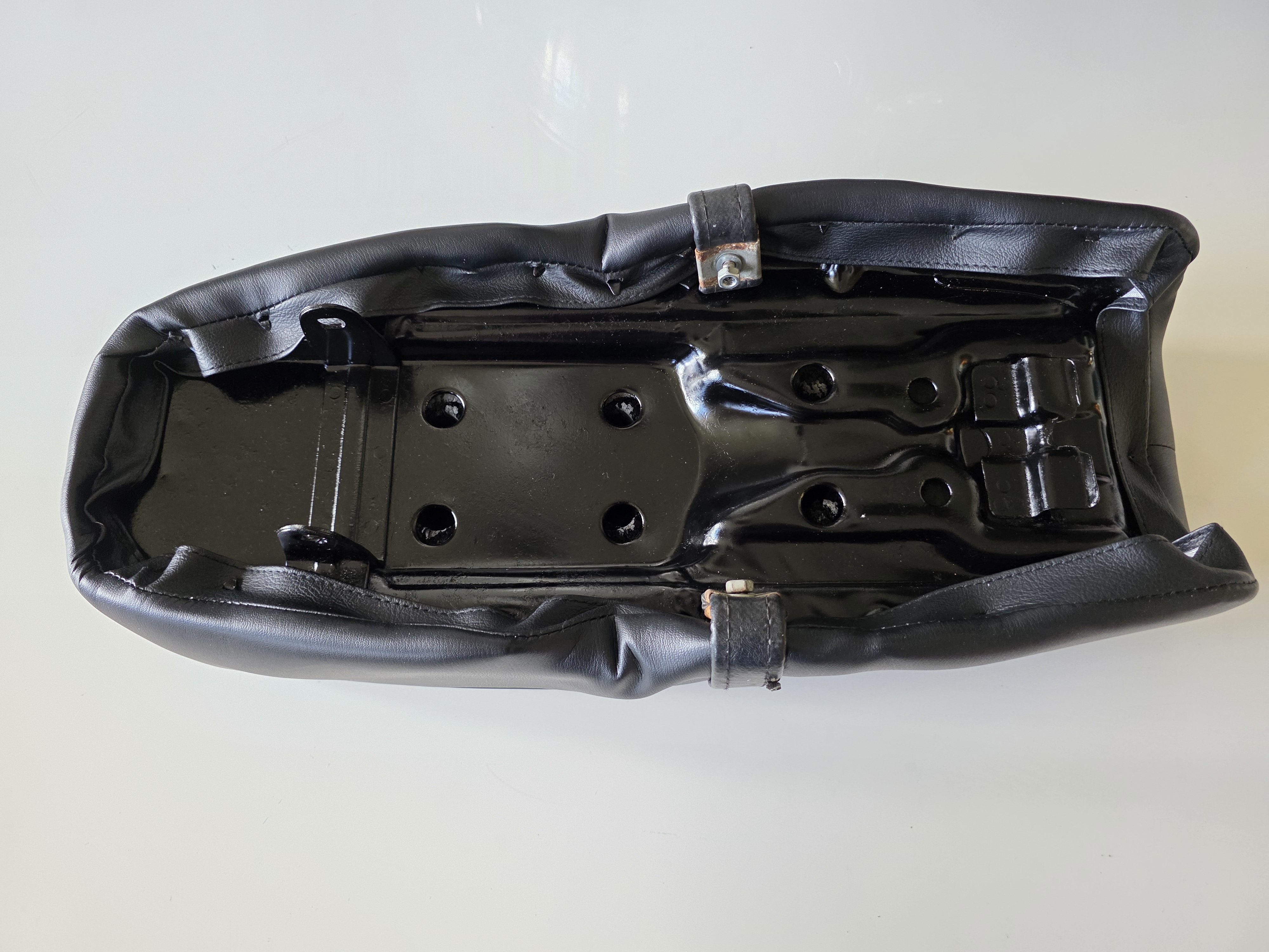

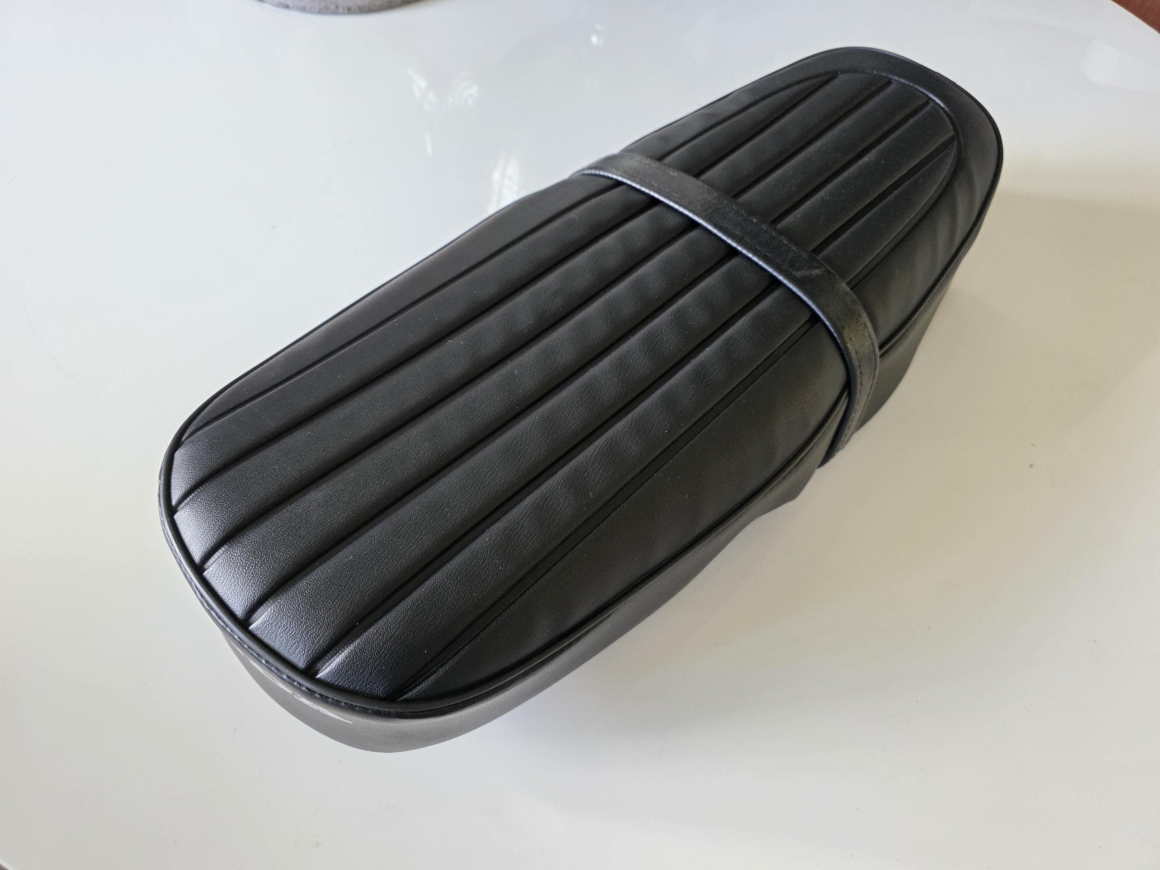

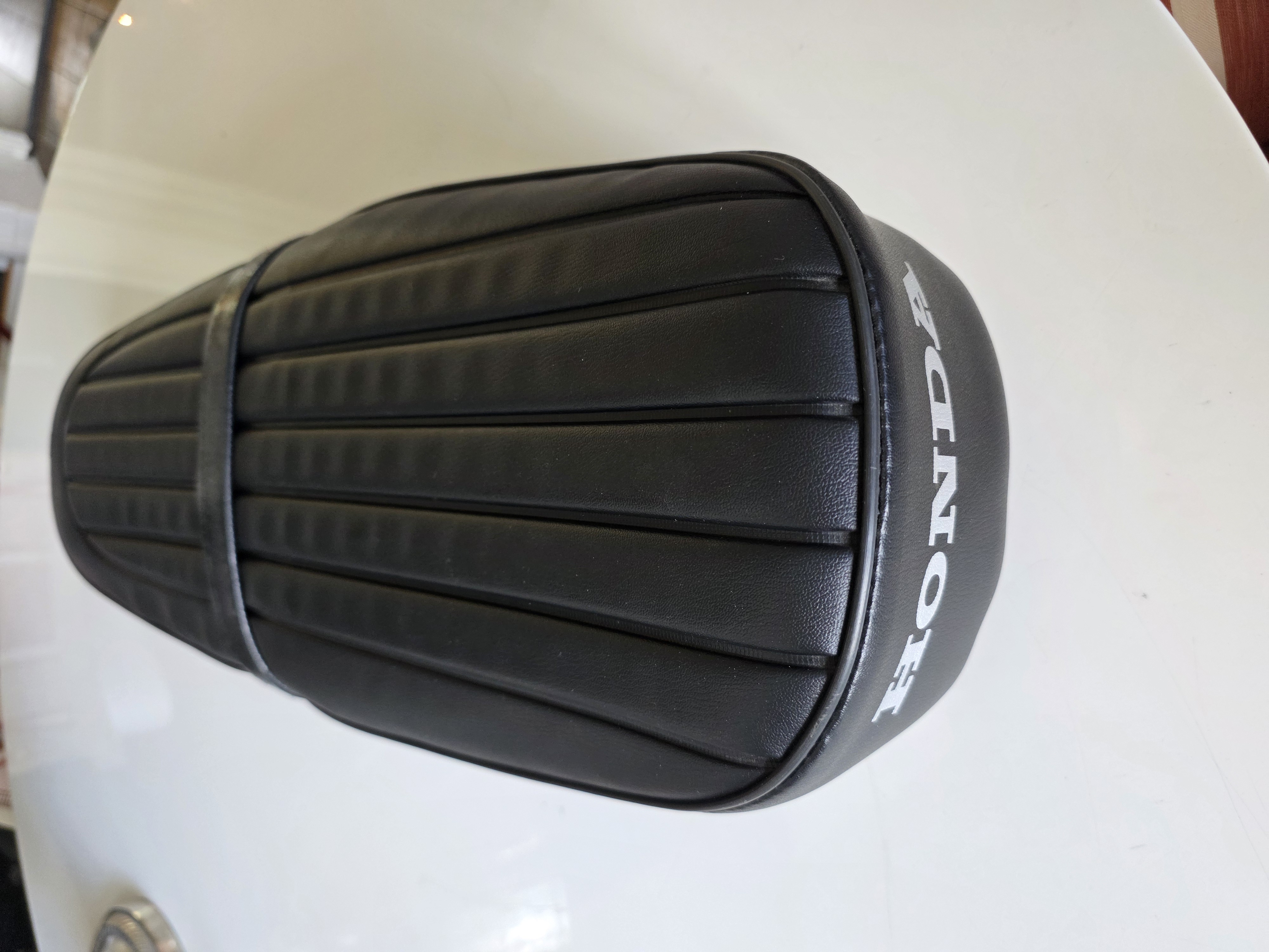

Productief dagje geweest!
Alle bedrading aangesloten in het frame, en werkt. Oude K1 vulling voorzien van nieuw afdekfoam, helaas heb ik geen foto gemaakt van toen het ook helemaal omheen zat.
Dekje eroverheen getrokken, de originele ponspuntjes zaten gelukkig nog in de zadelbodem.
Originele vulling heeft toch echt de beste pasvorm!
En de oude band gebruikt om het zadel, daar zaten de metalen bevestigingen nog op..... ik mag niet klagen vandaag, lekker opgeschoten!

Mooi dekje en bodem! Ik denk wel dat er iets meer vulling om de core moet man. Normaal zit de naad van de buitenbekleding net over de rand van de bodem getrokken en vrij strak. Bij jou zitten de haakjes nog maar net in de haakrand.
