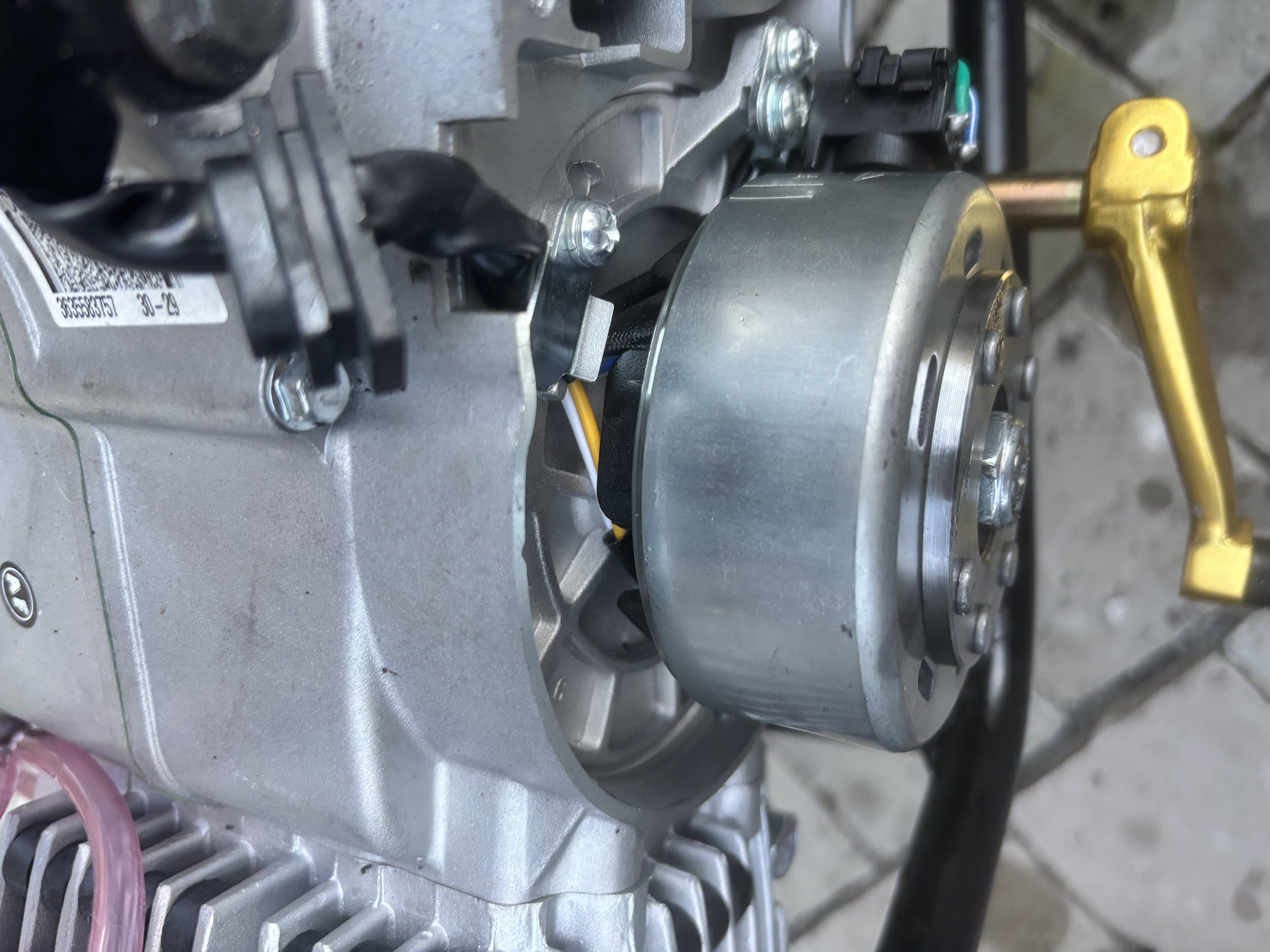

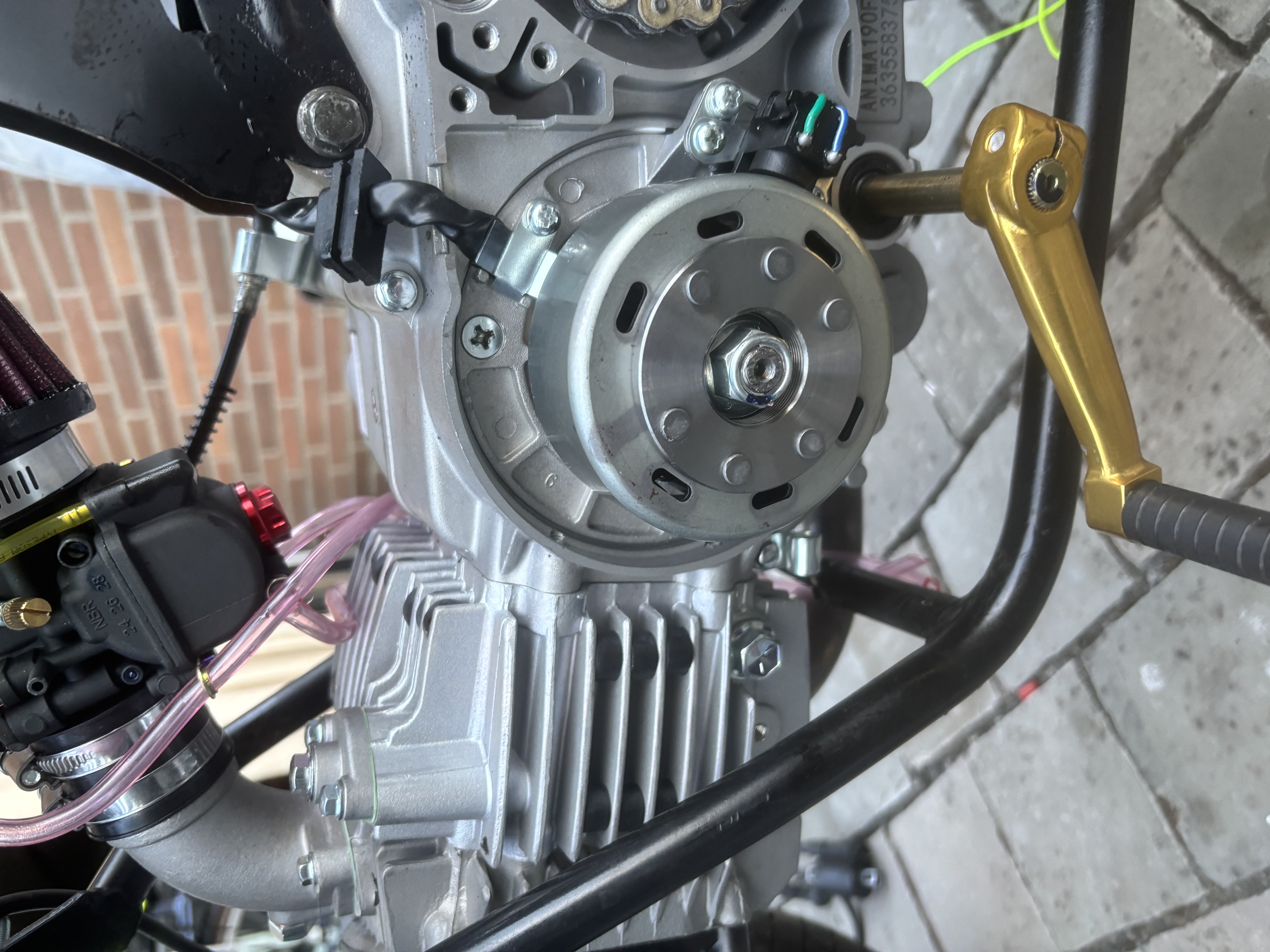

De tap van het vliegwiel is hetzelfde en het zit dus ook precies hetzelfde gemonteerd als bij mijn 108cc.
Het probleem is nu nog steeds wat ik op het laatste ook met de 108 had en dat is geen vonk.
Ik weet niet bepaald of ik iets kan uitmeten door gewoon te kicken aangezien dit maar een korte puls is.
Er zit dus een nieuwe ontsteking (race takegawa type) op en een nieuwe cdi, bougiekop en bougie en nog altijd geen vonk.
Is er iets dat ik kan doen om specifieke oorzaken uit te sluiten of zijn er bepaalde dingen die ik kan meten?

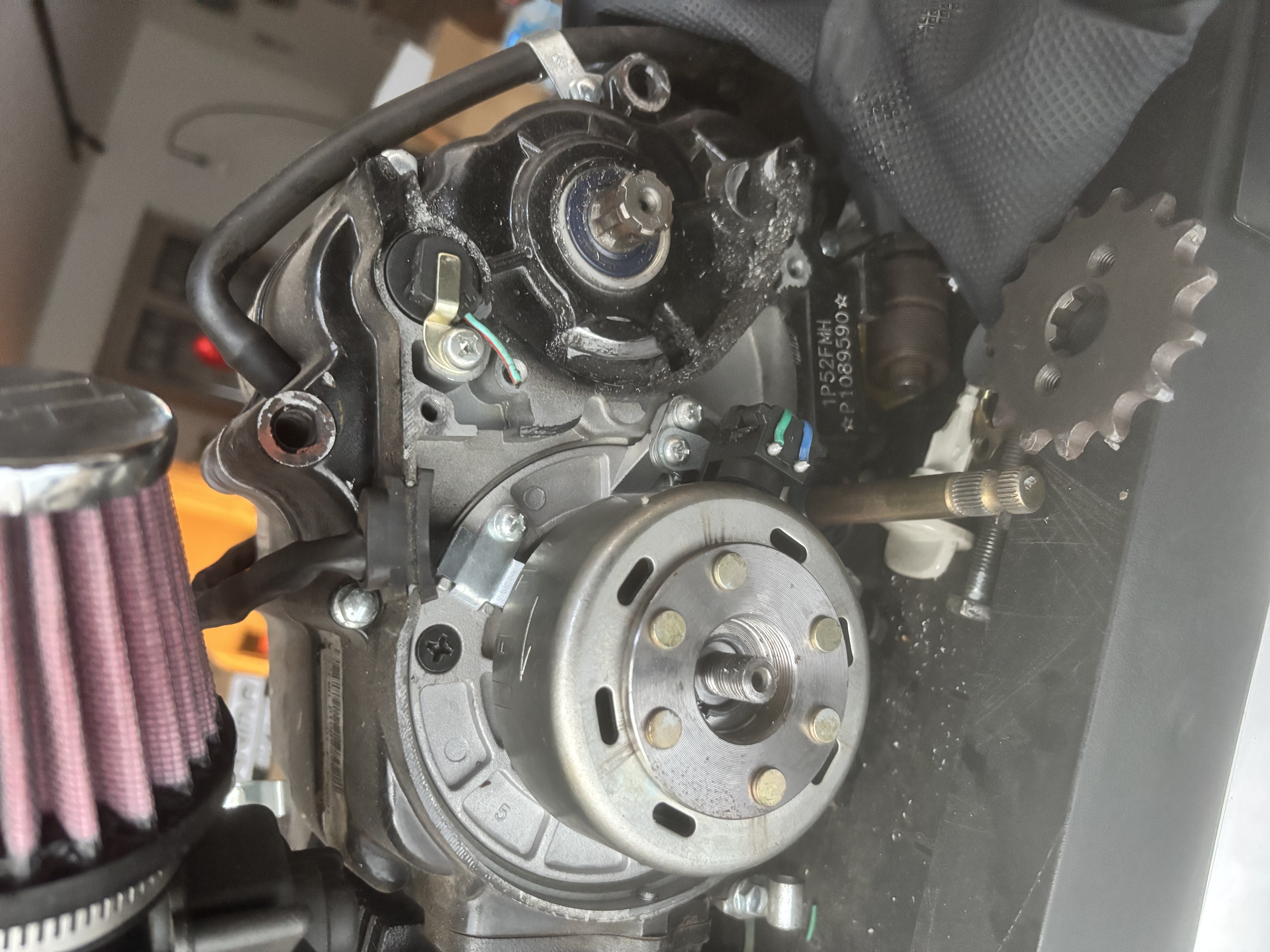

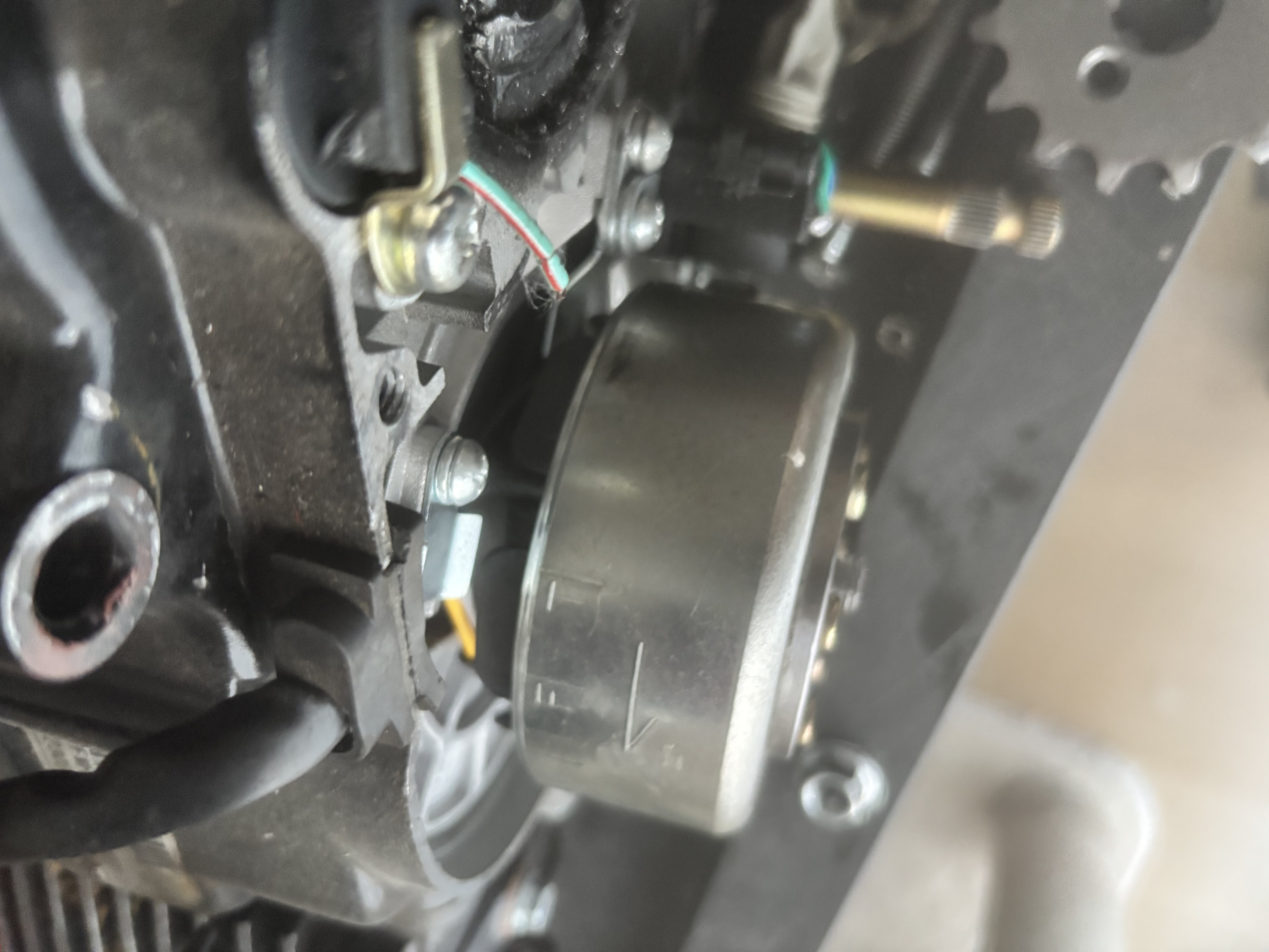

Bij deze de vergelijking tussen de montage van de ontsteking op de daytona en de lifan 108

Weet je zeker dat dat vliegwiel bij die kruktap/grondplaat hoort? Ik zie de helft van de spoelen, dat hoor je normaal zo goed als niets van te zien want horen in het vliegwiel te vallen.
Wat is het takegawa nummer van die ontsteking?

Daarom dat ik ook de montage op mijn lifan 108cc laat zien want mij lijkt het praktisch hetzelfde gemonteerd te zijn.

die zat niet standaard op die 108 toch?? Wat wss ook de reden is dat je niet altijd een perfecte puls hebt. Zoals Niels zegt... die hoort een heel stuk meer erover te zitten en zeker al met die rotortjes die al niets over hebben (zijn gewoon yx rotors hoor ipv takegawa clonen).
nu stel ontsteking is ok maar je hebt geen goeie vonk altijd dan zou ik beginnen zoeken in uw eigen gemaakte kabelboom.
en dat terugslaan en niet direct aanslaan. Welcome to the world of +150cc. Waarom denk je dat ze die hebben uitgebracht met electrostart?
