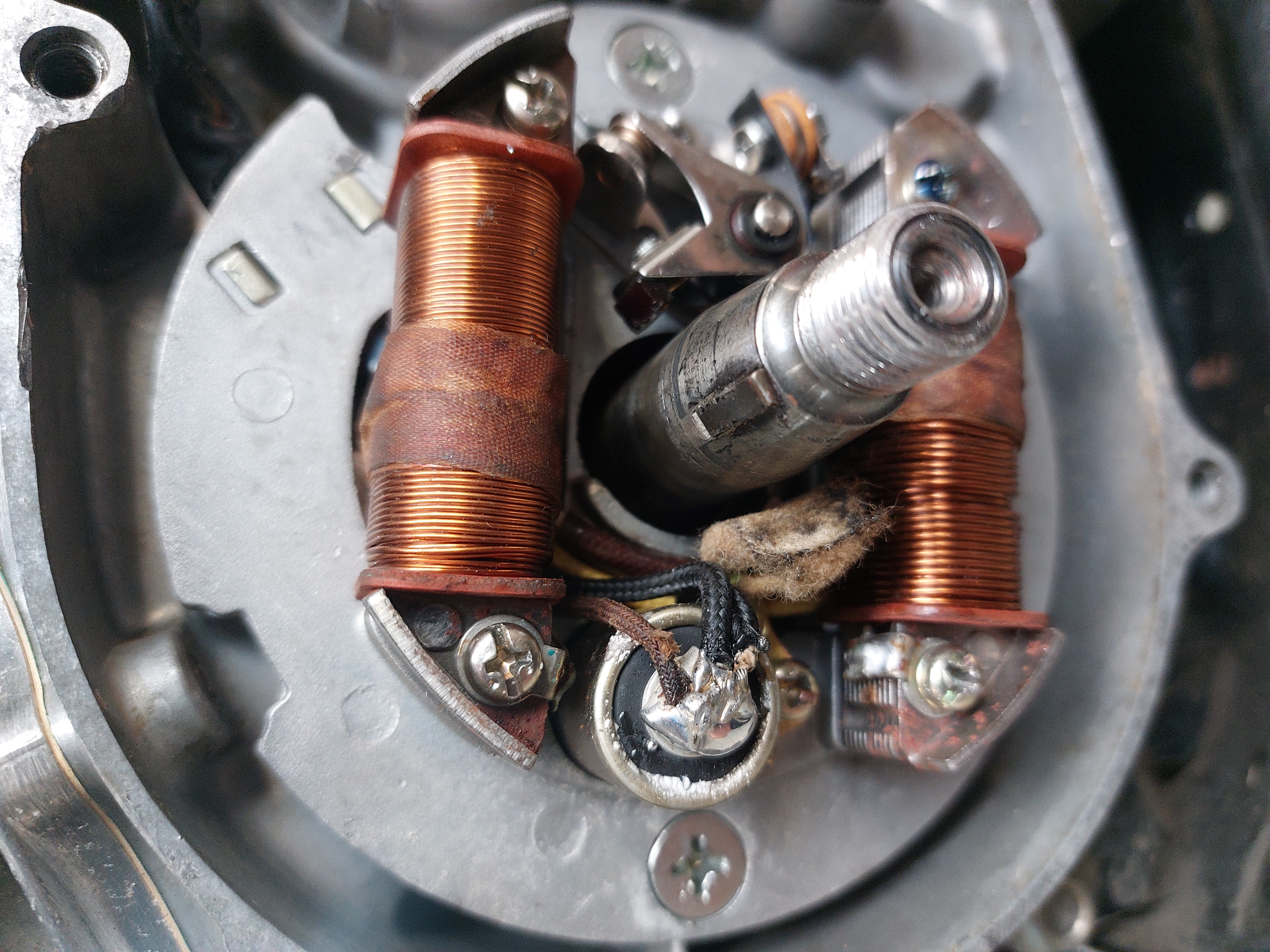

Volgende gecheckt.
Massapunten allemaal opgeschud en gecontroleerd op draadbreuk.
Vonk is mooi blauw .
Zonder bougiedop makkelijk halve centimeter tussen draad en cilinder stevige vonk. Kleppen nogmaals gecheckt.
Draden op condensator raken de condensator niet.
Wel komt er witte troep uit de condensator. Of is dit gewoon aanslag?

Als er witte prut uit de condensator komt zou ik die vervangen.

Ja ik denk dat dat idd de beste optie gaat zijn.. bedankt voor de tips enzv.

klopt, bobine is al nieuw, condensator ook maar als je de foto bekijkt komt er al wit spul uit gelekt dus.
