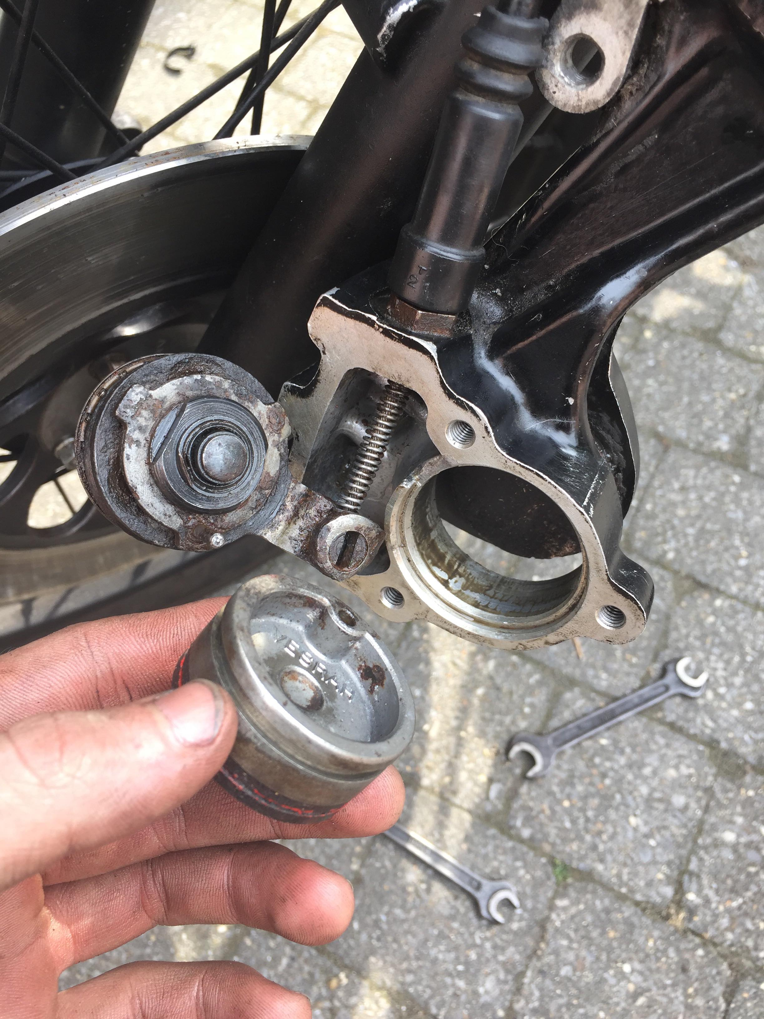

ik ben bezig met de voorrem van mijn cb50 te repareren, ik
ben hierbij om het probeem gestuit dat het cilindertje dat op een neer
zou moeten bewegen dit slechts doet bij voldoende kracht en dan ook
volledig doorschiet tot de twee remblokjes elkaar raken ik heb nu
geprobeerd de onderdelen een beetje zuiver te maken en wat te smeren
maar zonder resultaat. Iemand enig idee om het cilindertje terug vloeiend te laten bewegen?
[P.S. rubberen O-ring rond de cilinder zit er op de foto niet op omdat ik deze even had schoongemaakt, ik heb hem dus wel.]
groeten,
Bart

Dag Bart,
Zoek bij Youtube op de onderstaande filmpjes die uitleg geven over de revisie c.q. schoonmaken van de mechanische schijfrem.
De schijfremvan de CB50 is qua opbouw identiek aan die van de CB200.
Kijk vooral uit dat je geen van de uiterst kleine rolletjes verliest, anders werkt de schijfrem niet meer soepel.

Re: Mechanische voorrem cb50
Repareren? Wat was het defect?
Het hele complete ding met kogeltjes, plaatjes etc. dus het hele systeem die voor de kracht op de remblokken zorgt haal je eigenlijk nooit uit elkaar, voor onderhoud dan.
Die laat je even een aantal uur in een bakje benzine weken en daarna met een kwast alle vuil en oud vet verwijderen.
Goed laten drogen. Daarna overal waar vet hoort weer nieuw vet er in. Huis(klauw) schoonmaken
Verder alles wat draait, drukt, beweegt schoonmaken en nieuw vet erin.
Rubbers vervangen indien stuk. Probeer de kabel inwendig licht te oliën, die moet heel soepel gaan.
En vergeet de pakking niet tussen de klauwhelften.
Hydraulisch? De mechanische schijfrem remt perfect. Als je de geschiedenis van de blokken niet kent deze ook vervangen.
Nooit met vette handen aan blokken of schijf komen en ontvet dit na het onderhoud als laatste nog met remmenreiniger.
