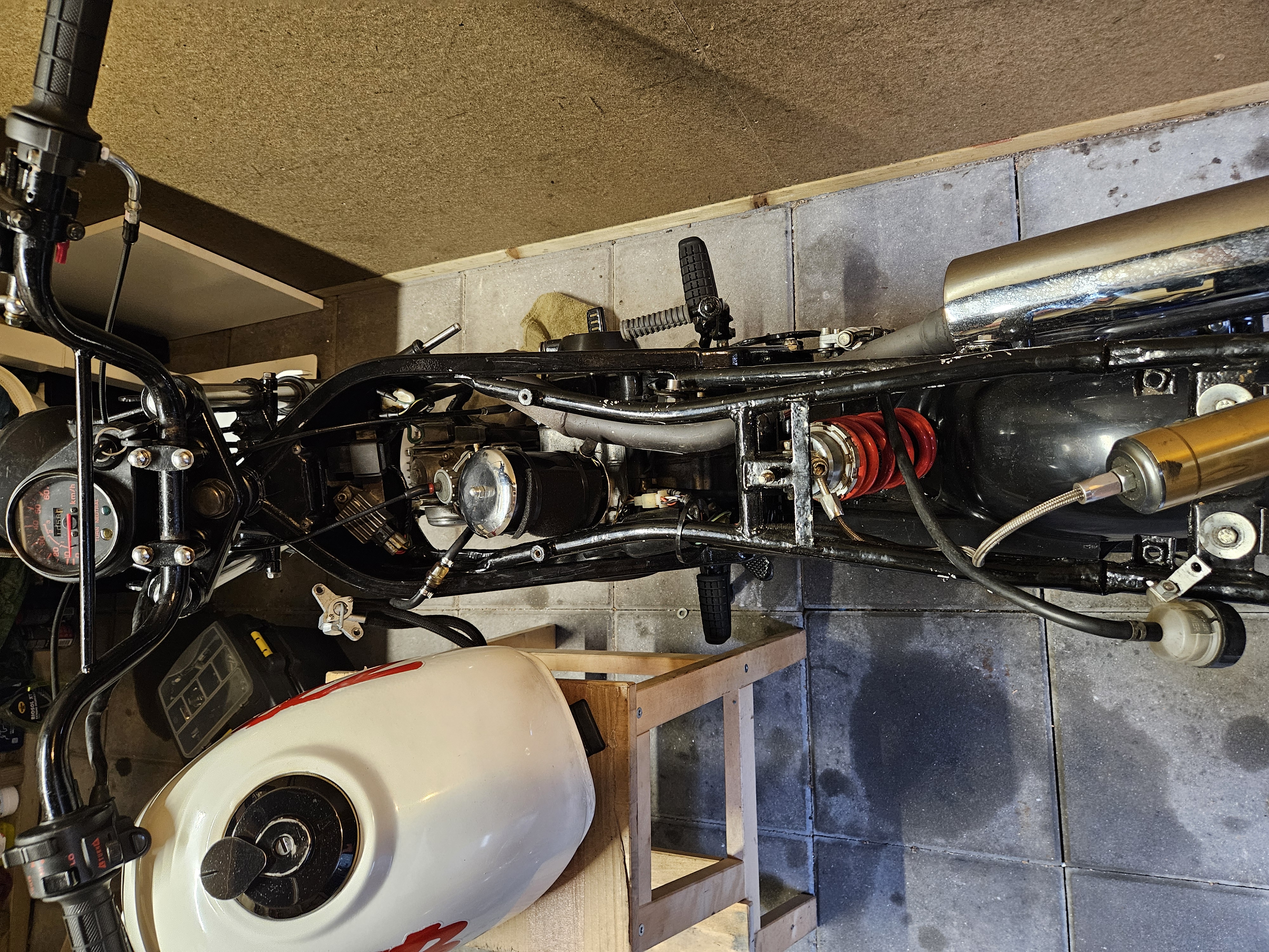

Ik heb een honda zb50 gekocht en ik kwam er al snel achter dat het luchtfilter niet origineel is. Nou is er wel meer niet origineel aan, maar dit luchtfilter probleem zorgt voor een niet fijn af te stellen brommer.
Er is een luchtfilter van een dax op gebeunt en nu wil ik het zaakje weer terug brengen naar originele staat.

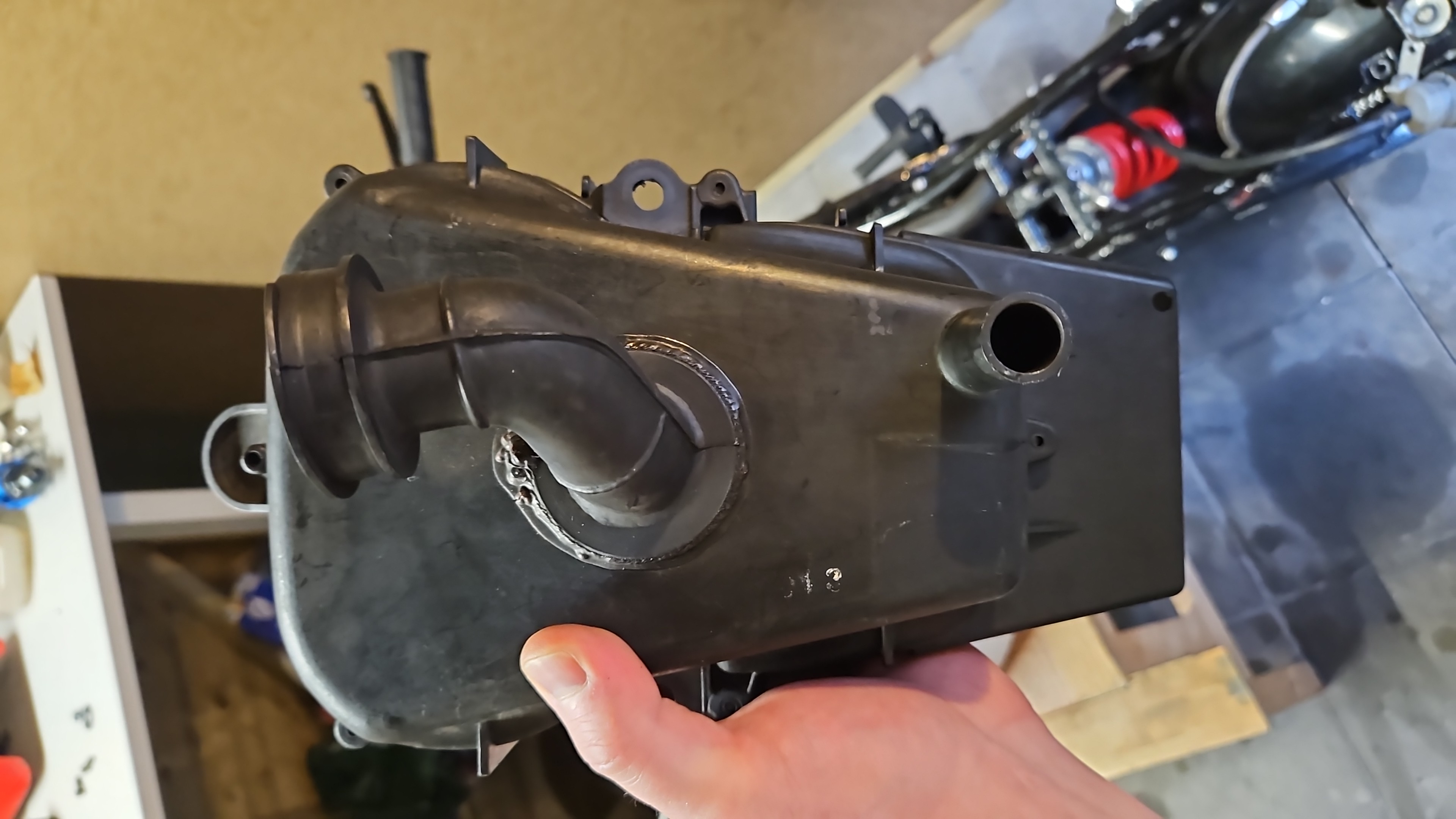

- ik heb inmiddels een luchtfilterhuis, maar hoe zit de verbinding van het luchtfilterhuis op de carburateur? Moet daar nog een aanzuigrubber/ luchtfilterslang tussen?

de carbu hoort er gewoon op te schuiven op die "slang" op de luchtfilter. Echter doordat je met een verkeerde carbu zit, dit lijkt een PC18/20 kun je daar dus die niet op monteren. Moet echt recht naar achteren om die luchtfilter te gebruiken.
Origineel zit daar een 13mm carbu op. En die dingen zijn zot zeldzaam :( en als je ze vindt ook duur. Ik heb lang gezocht om 1 betaalbaar te vinden om te hebben voor m'n, nu al +7j aanslepende, ZB50-project. Want het is zowel carbu ALS spruitstuk. Een PBR50 versie zou kunnen maar die zijn even zot onvindbaar
Bouwtekeningen ga je idd moeten verhelpen met de tekeningen van op CMS. ZB-Monkey R en wat vergelijken. Ik ben die Europese ZB50 in manual nog nooit tegen gekomen helaas. Heb veel boeken van Honda maar ZB50 niet.
BTW deze setup zou perfect kunnen werken, maar zal eerder een verkeerde sproeier in die carbu zitten voor die filter (normaal sportfiltertje erop en dat ding zal min of meer correct zijn). Die Dax filter maakt dat er te weinig lucht naar de carbu kan.

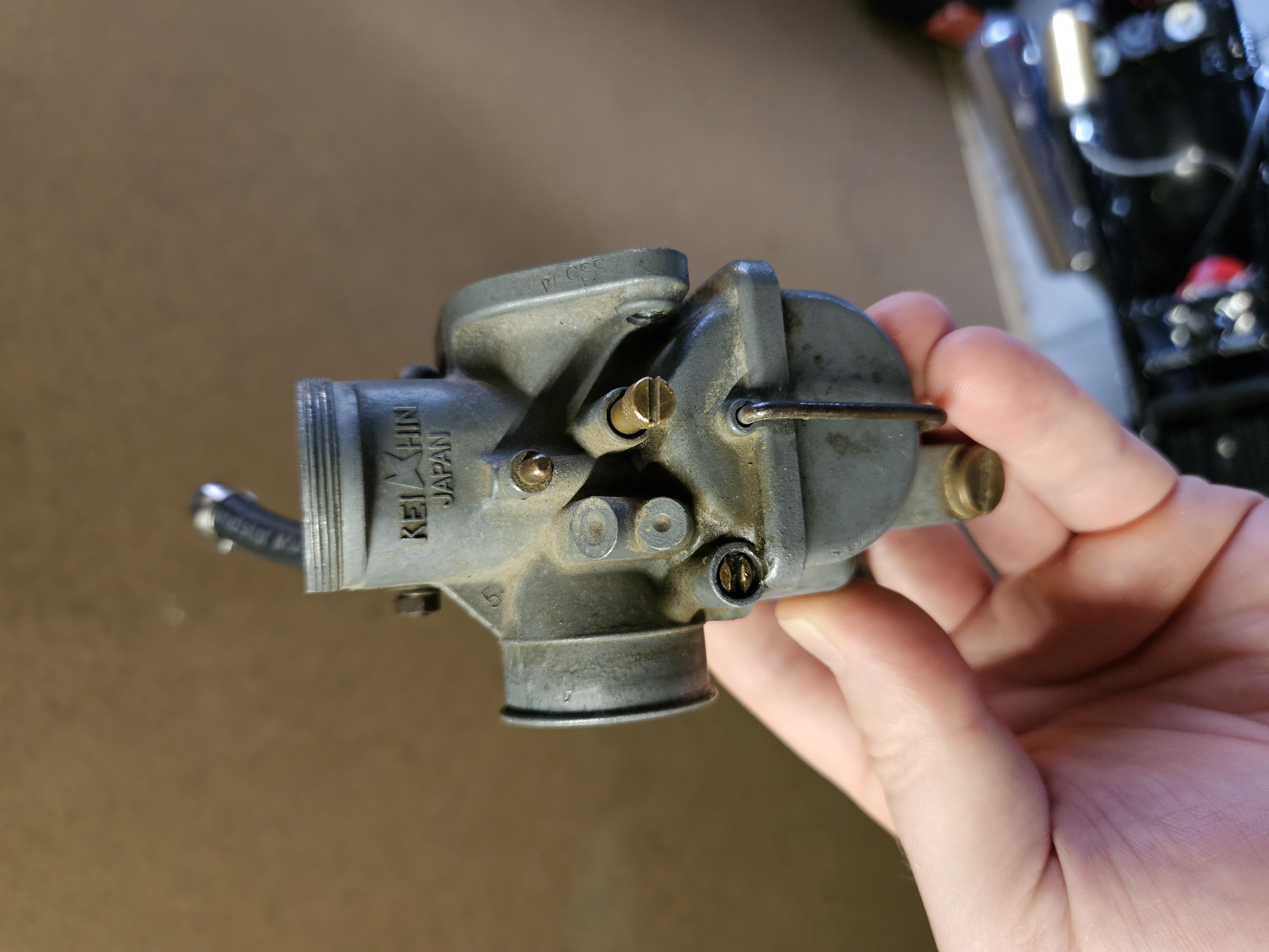

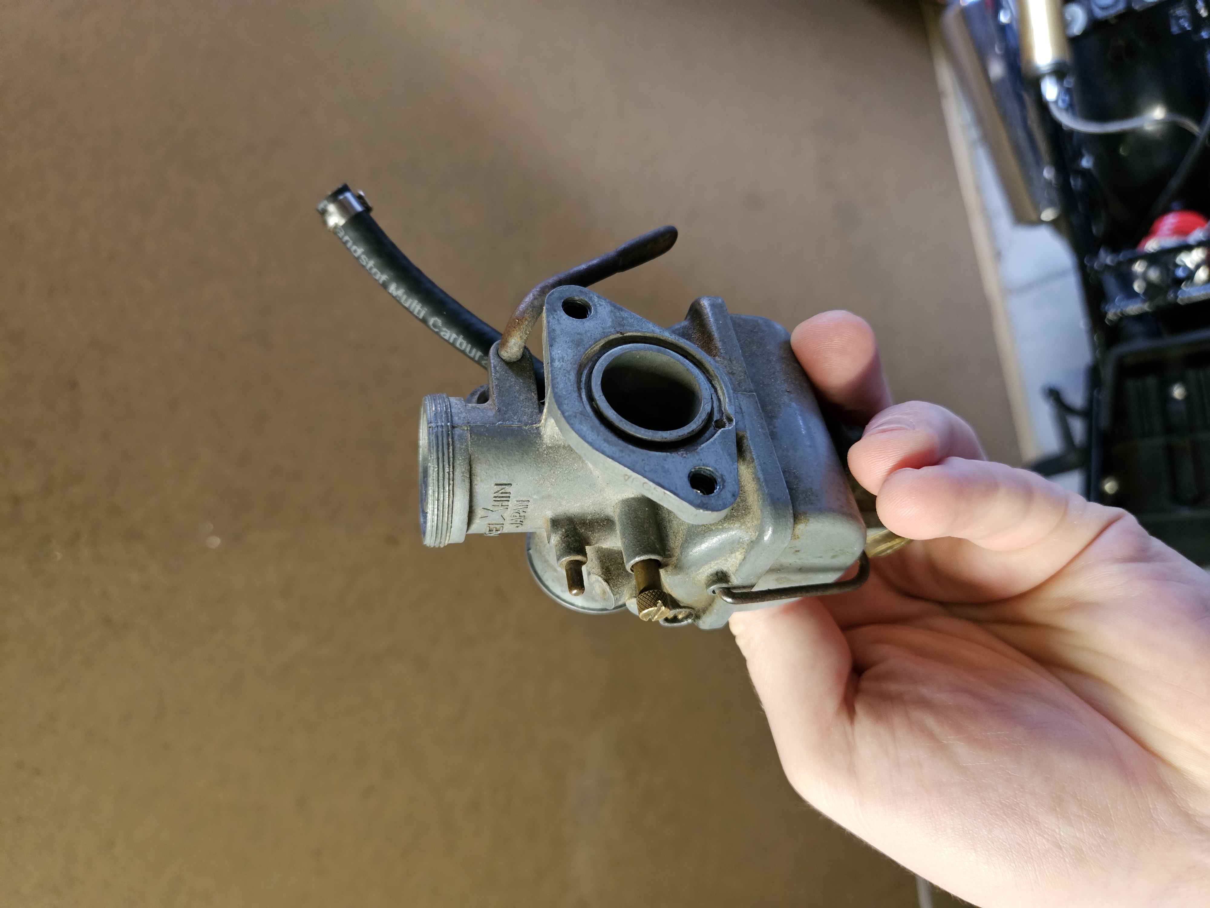

Deze carbu zit er op. Dus sportfilter er op en gaan, totdat ik een originele vind ✅️
Daarnaast toch ook de vraag naar welke 13mm carbu ik dan moet zoeken? Naam / typebaneming ? Heb je eventueel fotos? Heb nu echt geen idee namelijk 😅 het is überhaupt de eerste keer dat ik zo'n ding uit elkaar haal..

das gewoon een PC18.
De 13mm is een Keihin. Maar durf niet zeggen dat je die in Japan zal vinden, volgens mij was Monkey R iets anders al dus wordt echt zoeken in Europa. En zoals gezegd, dun gezaaid want ZB50's waren nooit populair en merendeel zijn dan ook wel verbouwd. Ori onderdelen vinden is miserie of zijn duur omdat het net meestal op die modellen alleen zat.

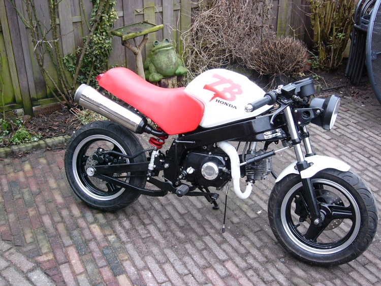

Als ik die fotos zo bekijk komt die zb uit de buurt van Drempt?
Een zb carburateur is een 12mm carburateur te herkennen aan de choke handel en hm op de body.
Opzich komt een c50/ape carburateur heel dicht in de buurt van de zb maar net anders.
Hier heb je een link van hoe zo'n carburateur er uit zou moeten zien hier zit ook het goede spruitstuk bij enkel is hij verkracht. Het enige nadeel Kjell heeft hem al verkocht. Al zou ik hem gewoon is bellen of hij niet iets weet.

Jep is de oude zb van Niek is ik. Zo zeggen zoek in de plofponys maar is naar hem staat het hele bouw/verbouw verslag van hem.
