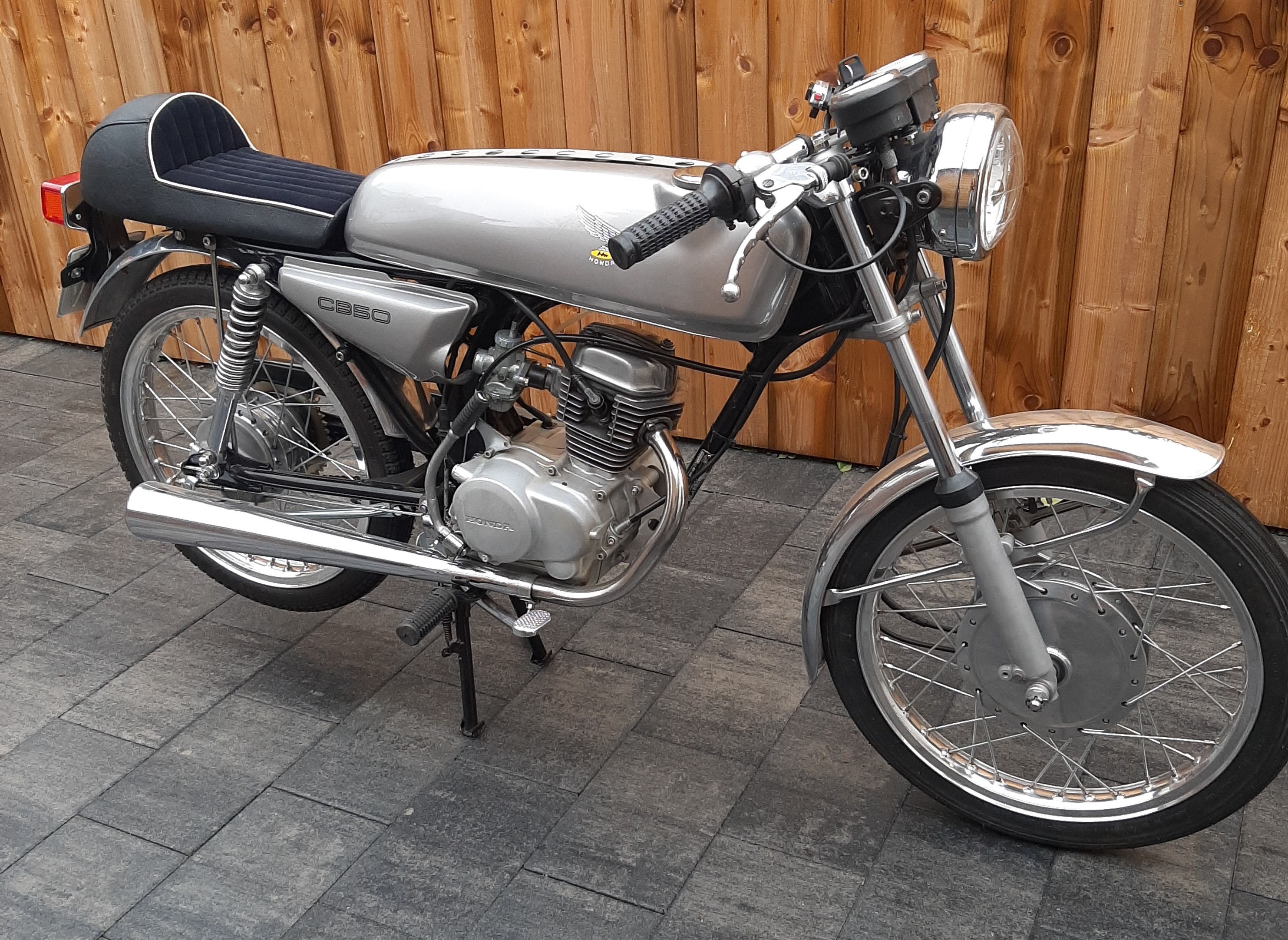

Iemand met verstand van zaken toevallig woonachtig in de omgeving Eindhoven / Helmond hier? Heb een leuke CB50 Caféracer gekocht maar loopt ook niet lekker, start redelijk, loopt dan even stationair (ca. 2.500tpm), en slaat dan weer af. Zodra ik ga geef is het meteen over en uit. Heb er zelf helaas geen verstand van. Eventueel tegen betaling (geen advocatentarief graag), is een CB50 met originele Keihin PC07A 19mm carburateur als ik het allemaal goed heb.Afbeelding

Er zit trouwens (nog) geen luchtfilter op, adviezen welkom. K&N misschien? Welk type?

19 mm carb is naar mijn mening te groot omdat de inlaat van het blok kleiner is en je dan geen mooie flow( doorstroming mengsel) krijgt. Mijne heeft 13 mm carb gasnaald op 2 en sproeier 65 . En daar loopt hij/ zij prima op.

Mijn ape 50 loopt anders prima op een 18mm (shengway pz22 met hd#78). Een verlopend spruitstuk doet veel, gat in de kop is standaard iets van 16~16,5mm.
Aangezien mijn spruitstuk carb combo precies de lengte heeft van het originele spruit/carb combo gebruikt de ape de originele snorkel/filter/airbox.
K&N, BMC, daytona, takegawa ed. zijn een goed merk kwa filters. Geen goedkoop powerfiltertje kopen, is alleen maar ellende.

19mm op ori kop en spruit loopt prima.

Gebruik je de choke wel goed? Zit er genoeg benzine in? Loopt het kraantje wel goed door?

Ik heb een standaard cilinder, onbegrensde ontsteking en een onbegrensde uitlaat. er zit een 20 mm shengway op :cry: .
Ik heb er een open luchtfilter voor. Ik heb het luchtfilter begrenst door wat tape erop te draaien. Dit heb ik gedaan omdat er te veel lucht binnen kwam, daardoor kon de benzine niet uit de sproeierbuis komen. Dus door de luchtsnelheid treedt er dan geen goeie Venturi op. Nu pakt hij prima op. Dat was iig mijn probleem.

Stationair sproeier al eens doorgeprikt? Hou hem even voor een lamp; je moet er doorheen kunnen kijken : )
