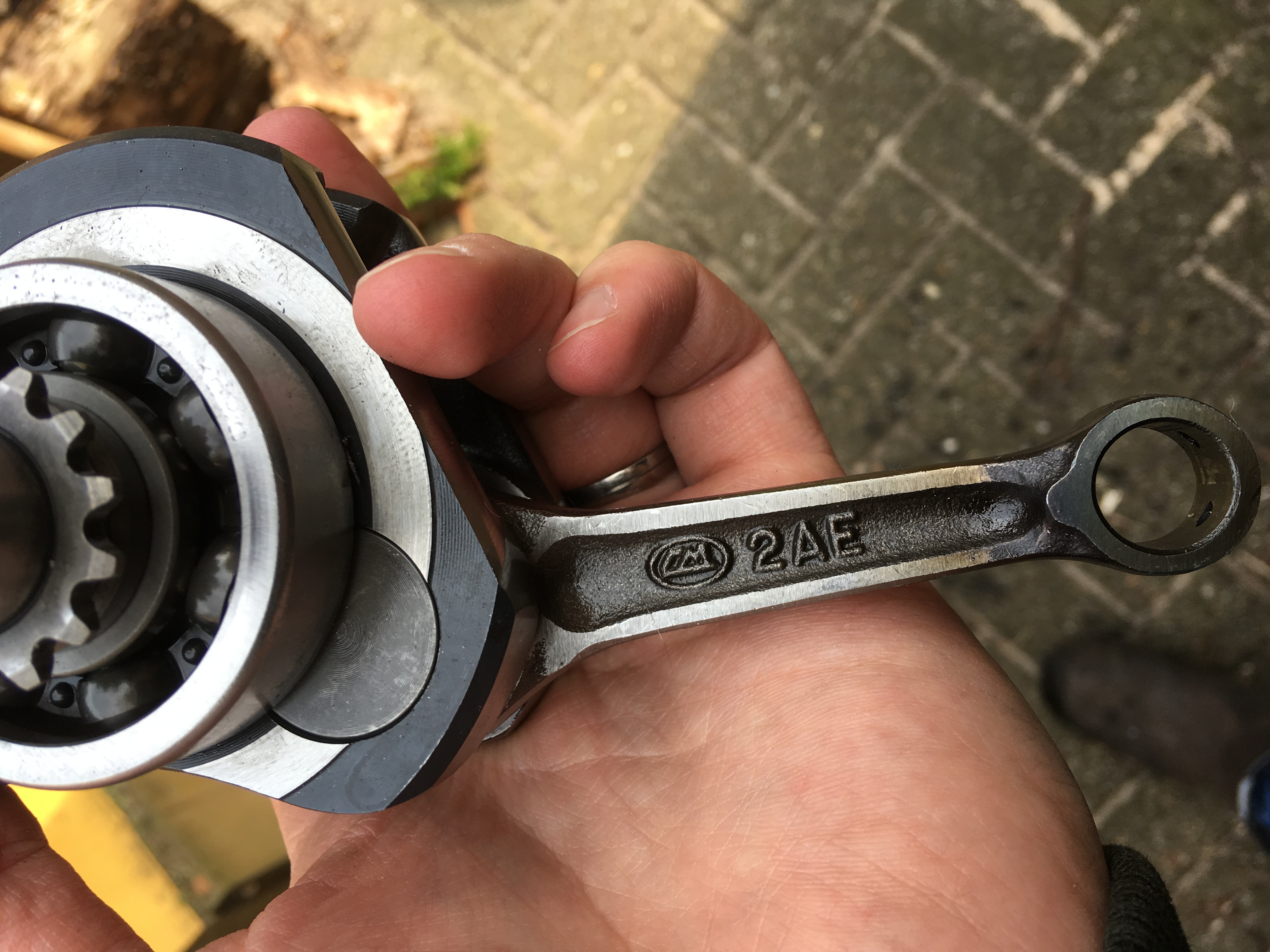

Maar goed, ik heb het blok gesplitst en toen zag ik dat er een krukas in zit met peervormige wangen en er staat drp 2ae op.
Hoort deze hier origineel in? Of is dit zo’n snelle krukas. Wat voor slag heeft ie dan en wat voor zuiger hoort hier op. Ik heb geen verstand van dat tuning spul.

Ga je ff moeten meten.
Kan de snelle kruk zijn ori slag of de DRP 52mm slag
Mijn 1e gedacht is ori slag

Ik heb deze site gevonden
http://www.shop-kaelis.fr/fr/vilebrequi ... honda.html
Daar staat ook 2ae op. Dus misschien toch 52mm? Hoe meet ik dat? Big end van hart tot hart?

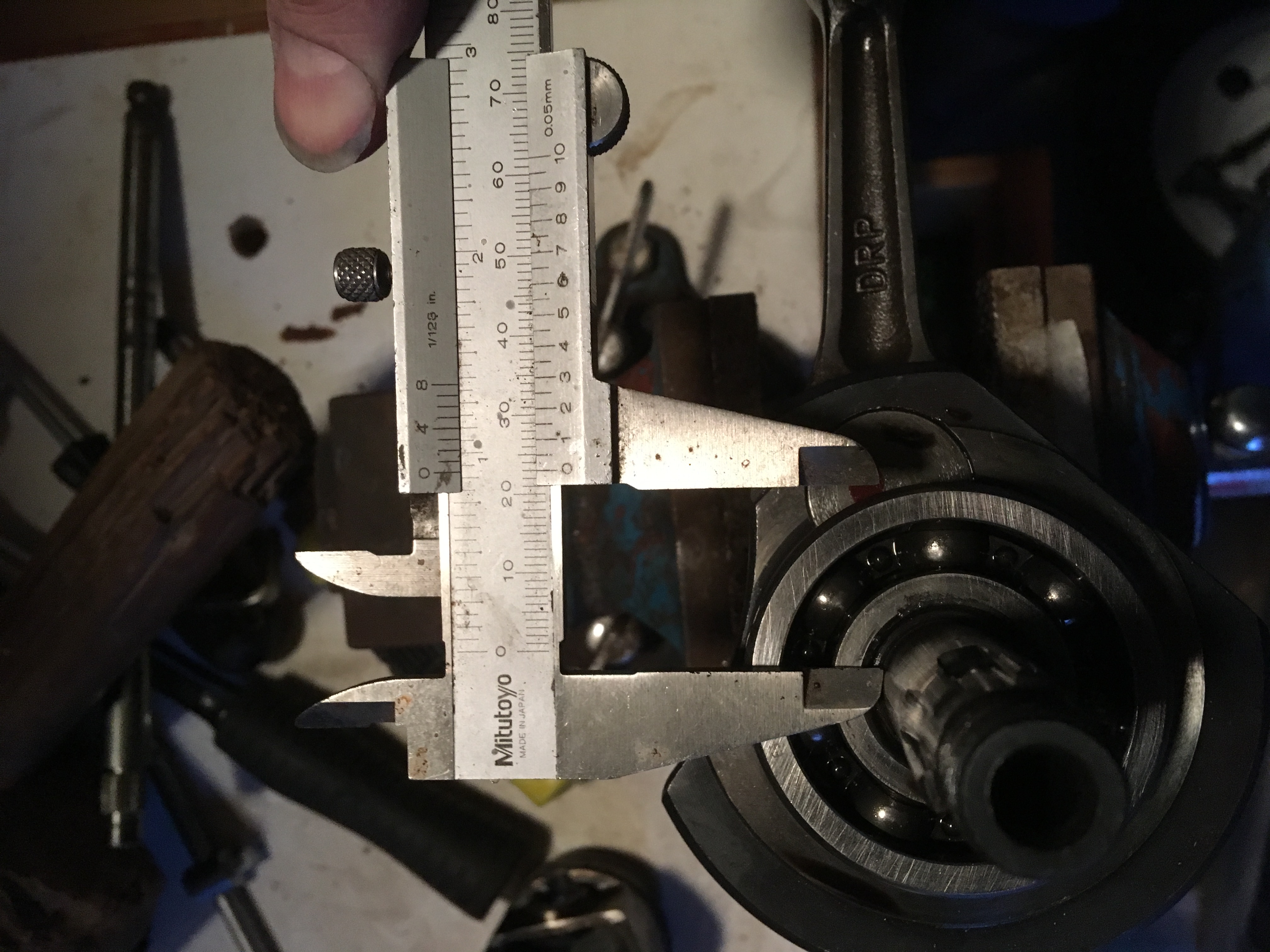

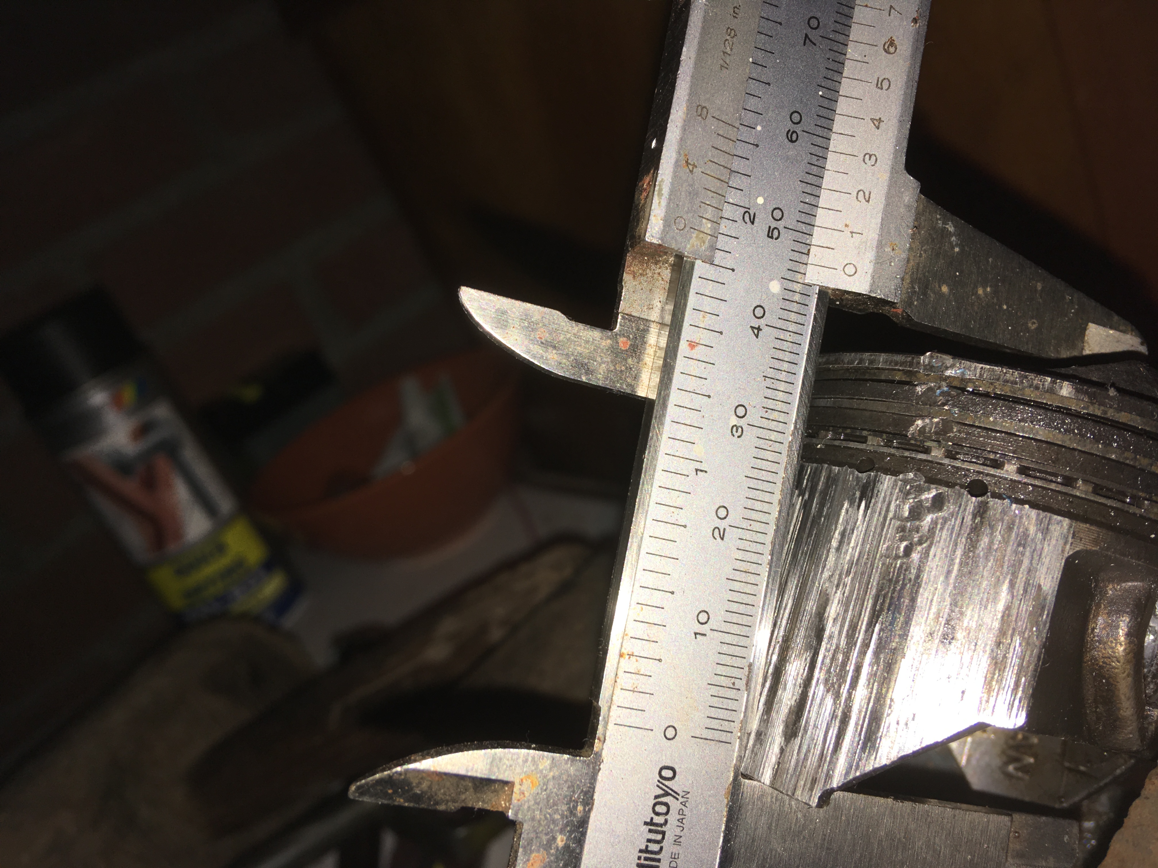

Hier wat foto’s met een schuifmaat. Wel wat lastig meten. Wat is de originele slag van een nt blokje?
- Berichten: 16943
Re: Drp krukas?
Slag van nt en ot 50/70 is in beide gevallen 41,4mm
(in ieder geval geen 46(23x2) zoals die schuifmaat aangeeft)
- Berichten: 3406
- Bezit: Vaillante;
Re: Drp krukas?
Drp is sowieso 6V type drijfstang geen 12V
Aan piston te zien: 52 slag
