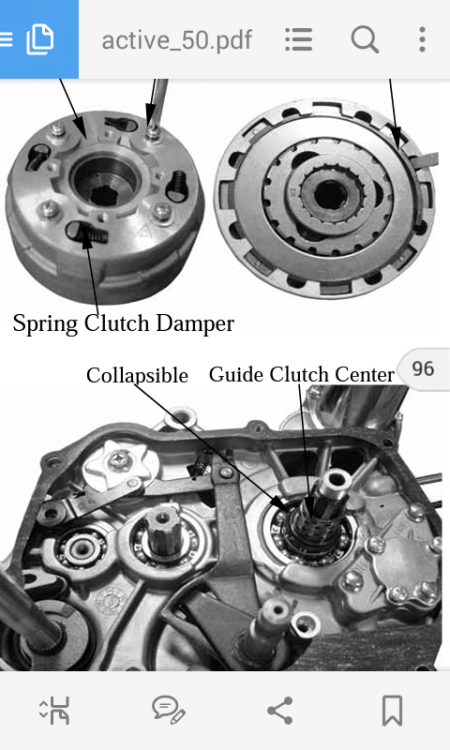

Ok , dus als ik pech heb is de krukastap versleten , en als ik geluk heb dan vervang ik een onderdeel in de koppeling.
Ik heb wel een werkplaats handboek van deze motor, gaat t dan om het tandwiel dat om die koperen bus zit en die schijf waar deze invalt
