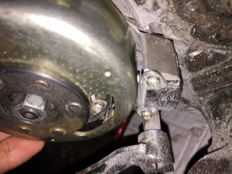

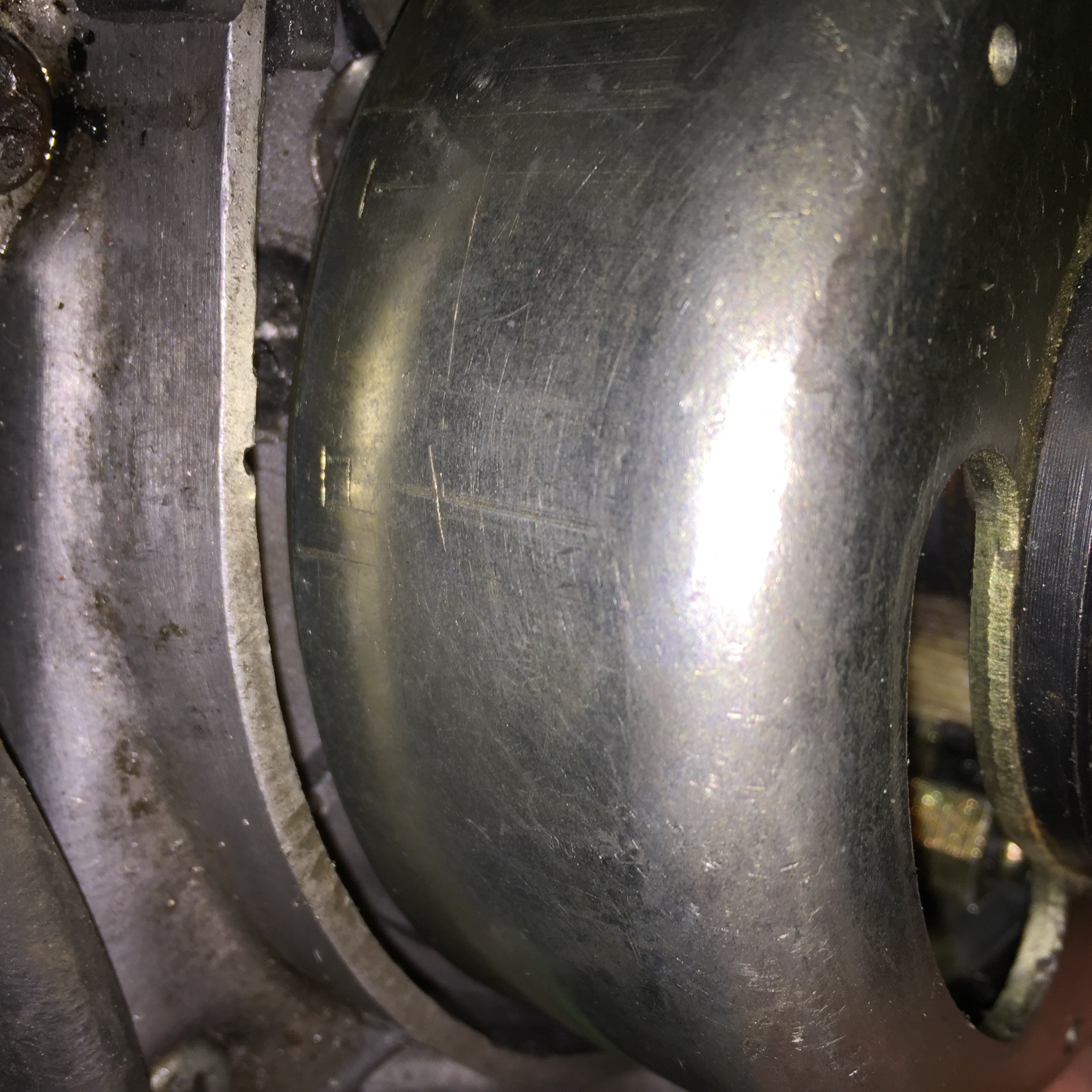

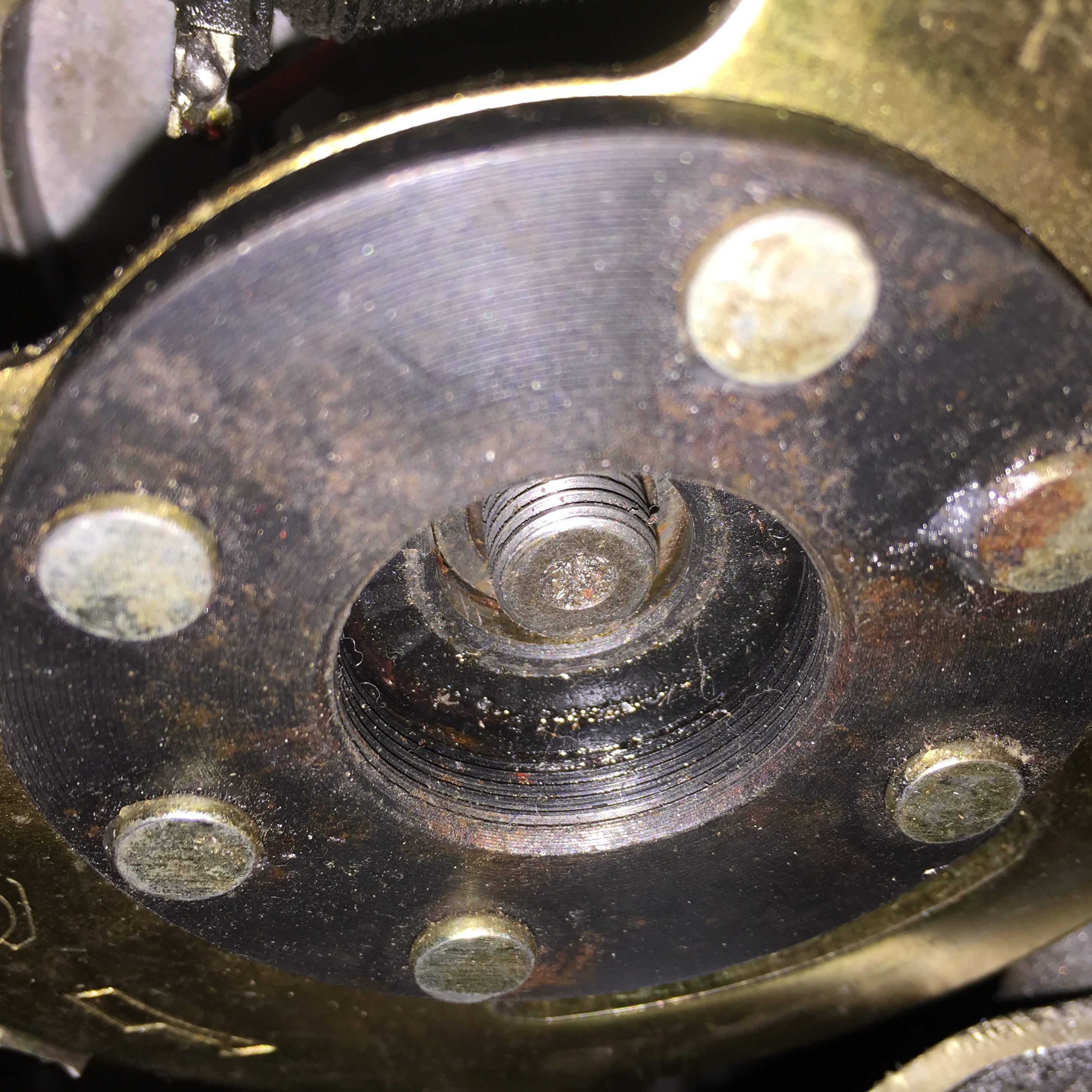

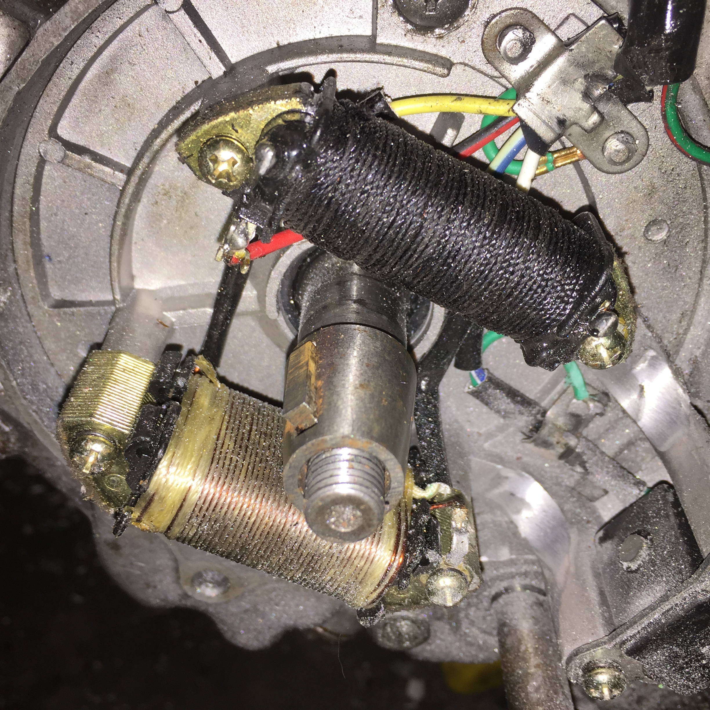

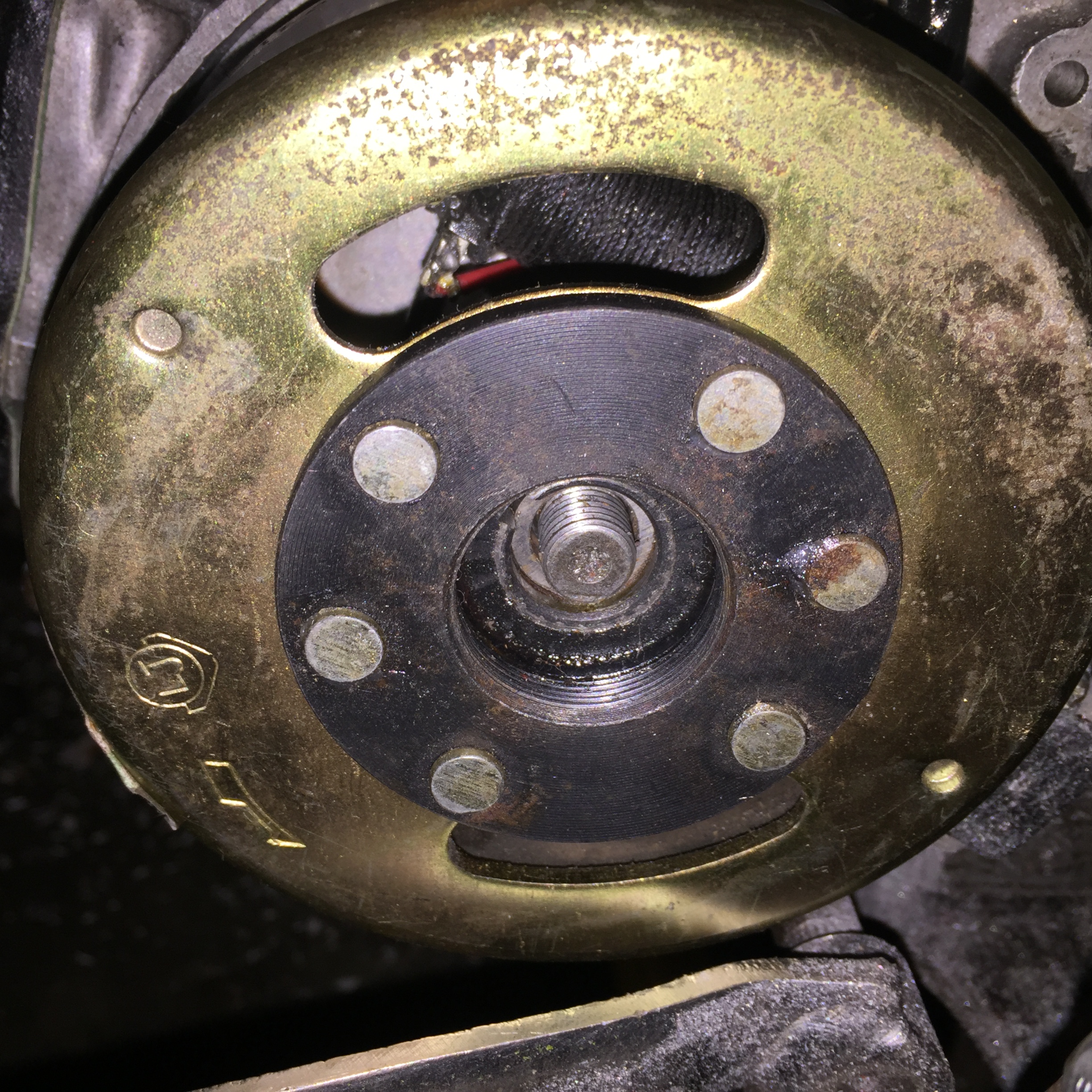

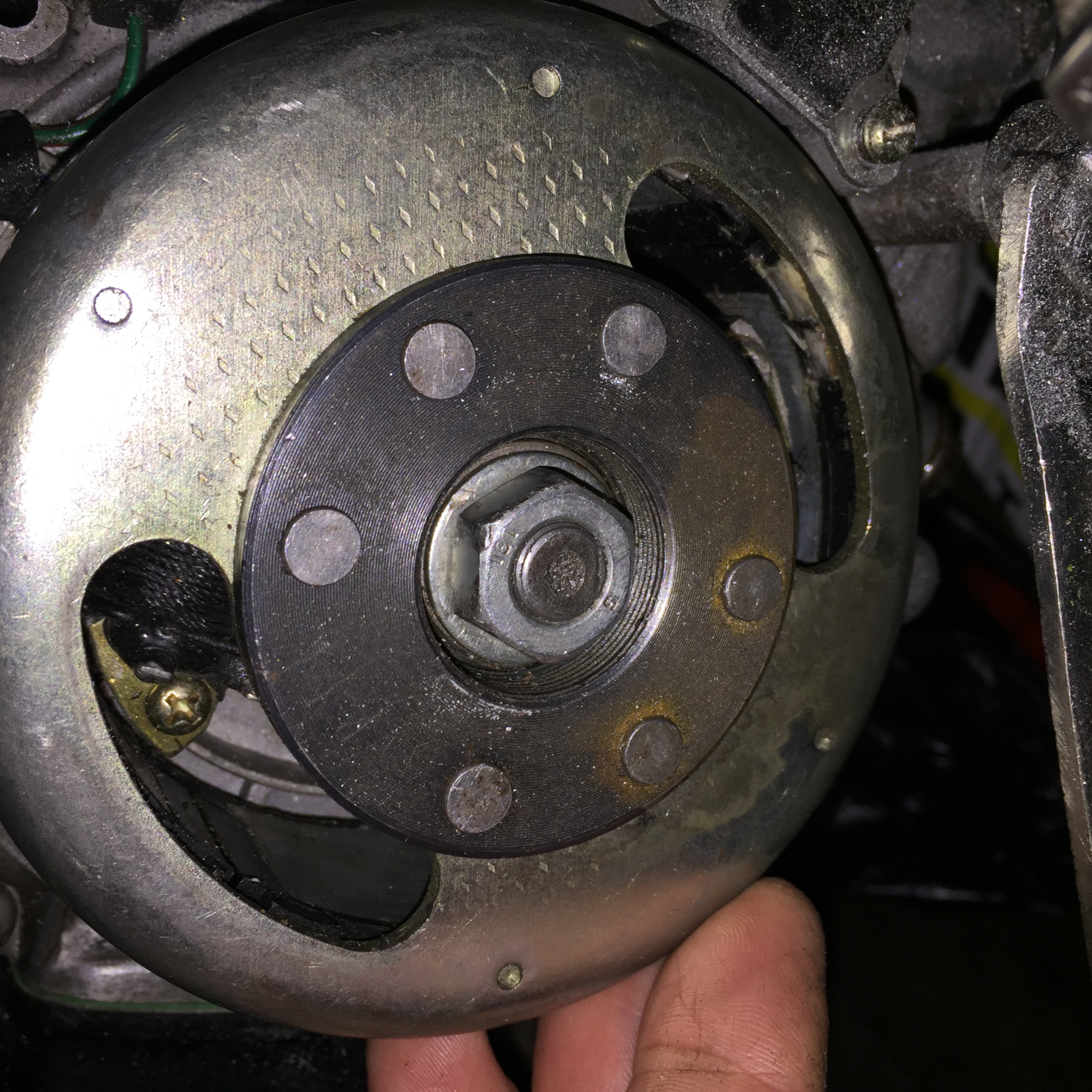

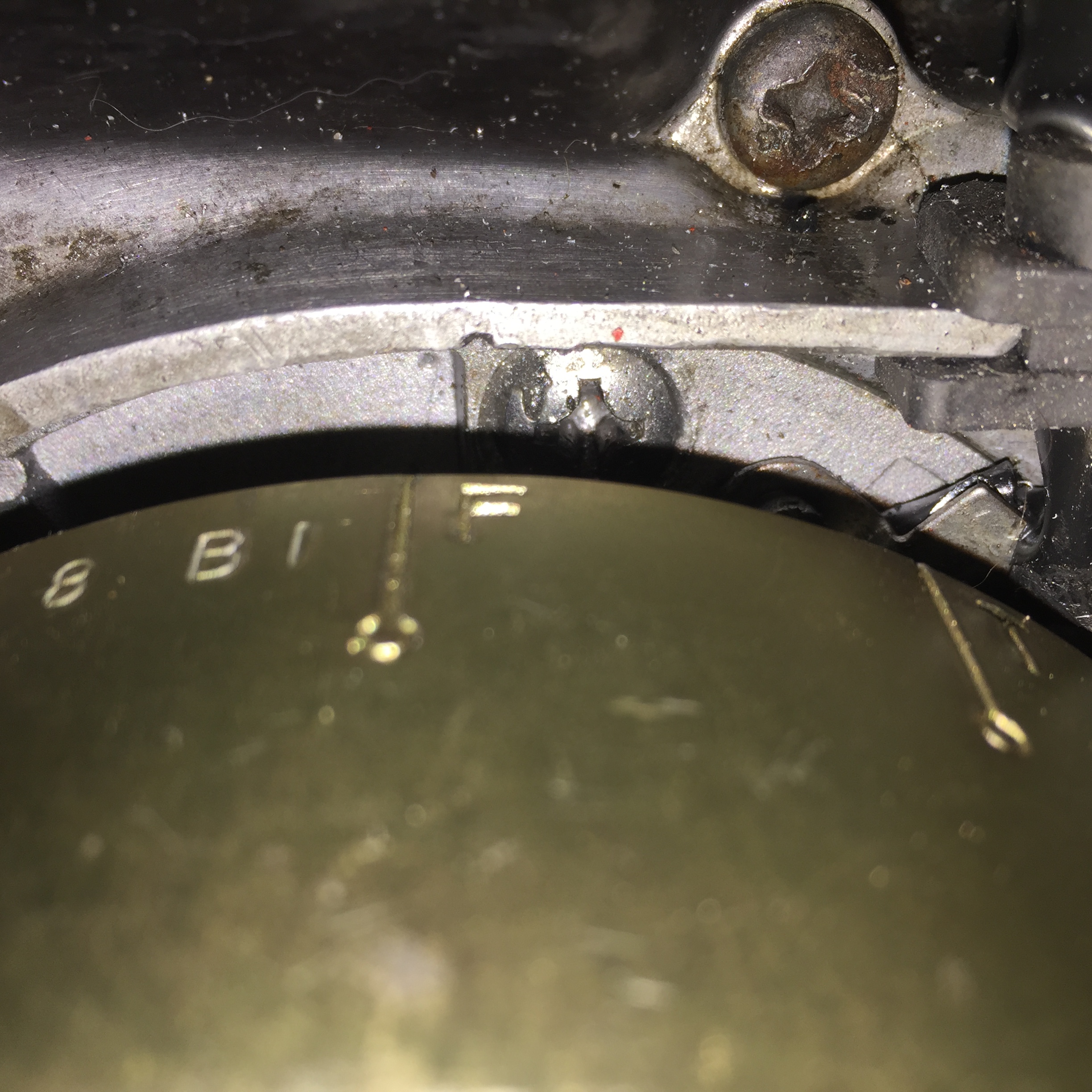

Hieronder wat foto’s van het vliegwiel en de ontsteking, met het 6v tap vliegwiel is de F allang voorbij het bdp als de pukkel recht op het punt van de pick up staat

Re: Dax 6v/———) 12V met CDI contactslot werkend krijgen
En met 1 vd 2 12v tap vliegwielen krijg je dit, de F staat dichter bij het streepje, maar er past amper een moer op.....
- Berichten: 19629
Al een andere CDI geprobeerd? Of een stroboscoop erop gehad?
Cdi komt hopelijk straks binnen, dan hoop ik dat het helpt! Maar zal zo de stroboscoop erop zetten, goed idee
