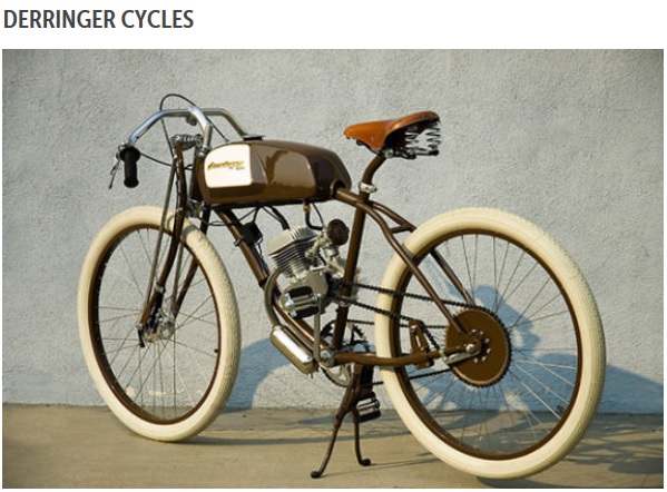

Een jaar of acht geleden heeft fietsfabrikant Derringer een wel heel gewaagd ontwerp uitgebracht.
Het gaat om een bromfiets in jaren 20 stijl voorzien van een eencilinder Honda 4-takt blok. De vraagprijs was $ 3.500 dollar.
Ik geloof niet dat het een heel groot succes is geworden. Helaas..

Ik zie een tweetact blok.
Gr.Wim.

wim V8 schreef:Ik zie een tweetact blok.
Gr.Wim.
Ik ook! Zelfs zonder bril. ;-)

De fabrikant is inmiddels failliet maar in alle beschikbare informatie staat dat het om een 49cc Honda GXH50 OHV 4-takt motor gaat. De CB50 heeft toch ook een bovenliggende nokas?

ohv (overhead valve)is onderliggende nokkenas. De CB heeft inderdaad een bovenliggende nok (OHC, overhead cam).
Gezien de plaatsing van carb en uitlaat zou het best een ohv blokje kunnen zijn.

1888 on a Honda schreef:De fabrikant is inmiddels failliet maar in alle beschikbare informatie staat dat het om een 49cc Honda GXH50 OHV 4-takt motor gaat. De CB50 heeft toch ook een bovenliggende nokas?
De fiets op de afbeelding heeft toch echt een tweetaktblok. De carburateur en uitlaat sluiten aan op de cilinder en niet op de kop.
edit: zelfs bij een ohv blok sluiten de carb en uitlaat aan op de kop en niet op de cilinder.

Weer wat geleerd. Bedankt heren. Het blijft opmerkelijk dat de fabrikant beweert dat een Honda 4-takt blok op deze fietsen wordt geplaatst maar dat er regelmatig foto's opduiken met een 2-takt blok.
