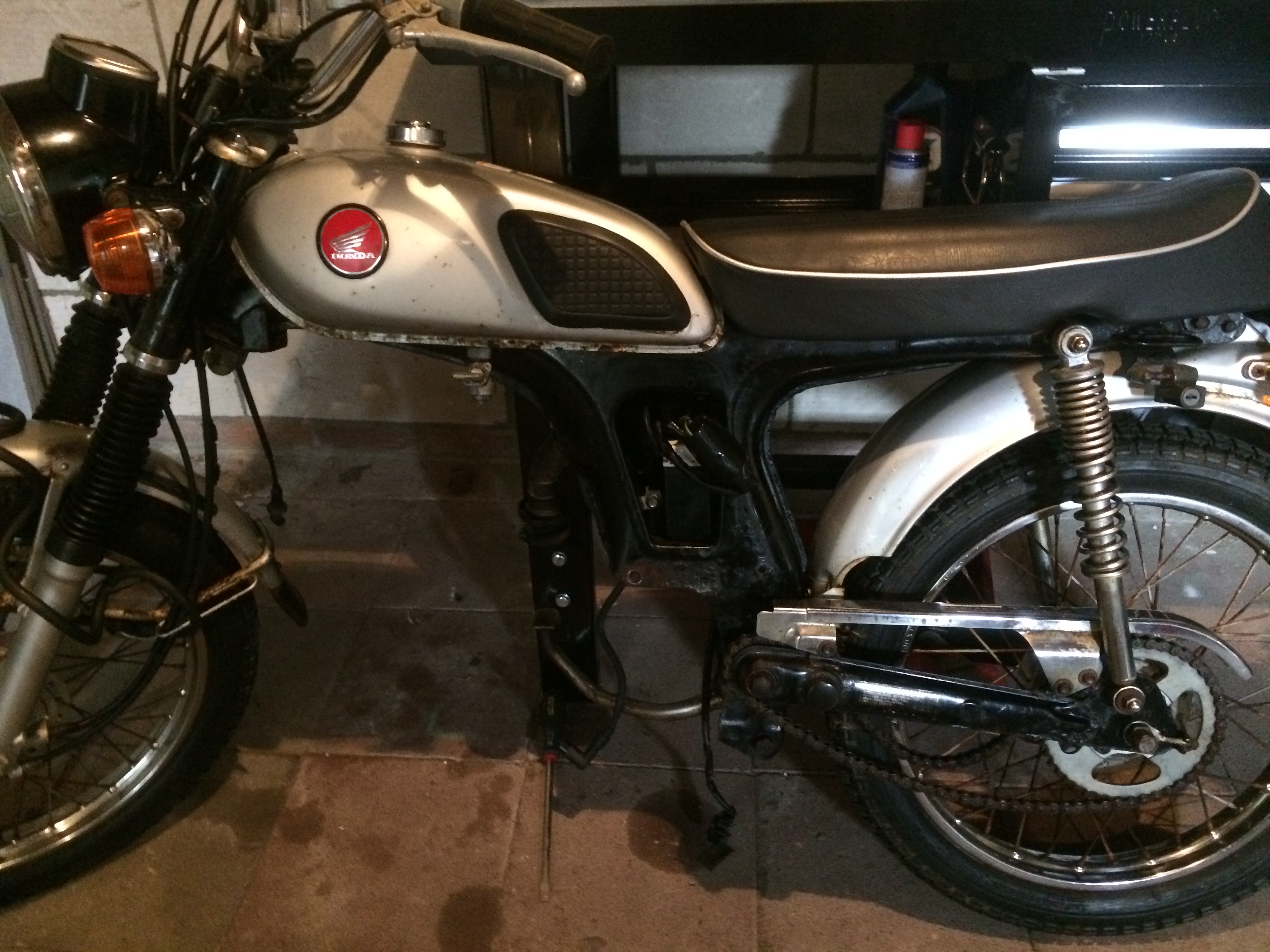

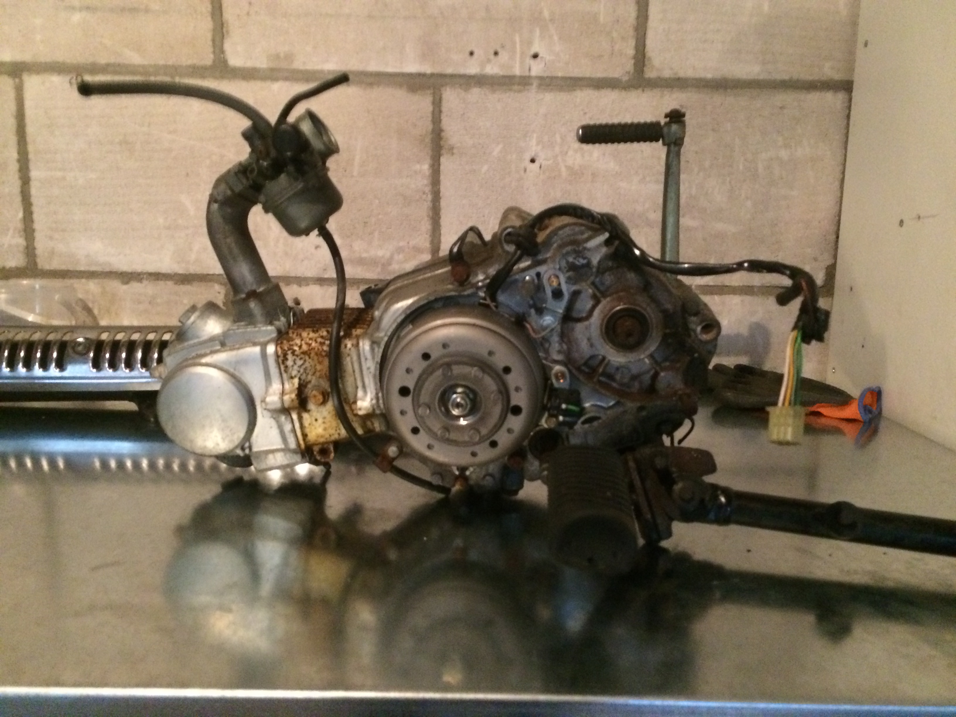

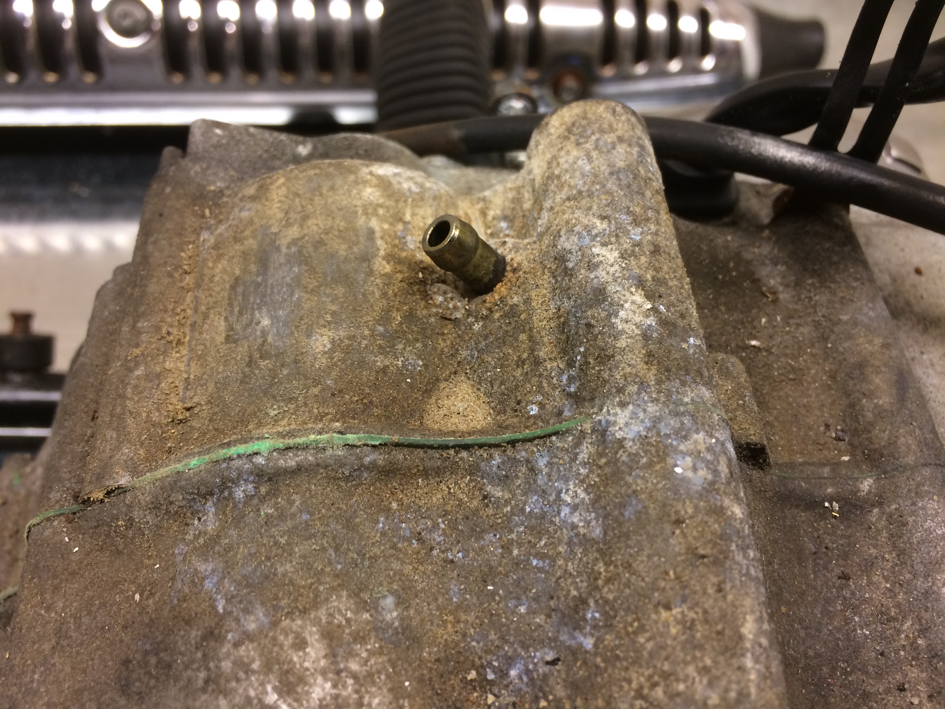

Hallo, na mezelf en de brommer voorgesteld te hebben, en ik mijn sleutelruimte op orde heb gaan ik en mijn pa toch echt beginnen aan de cl50. Motorblok is er al onderuit en die zal als eerste geparelstraald worden, daarna met blanke lak afgewerkt hier en daar nog een pakking en keerring vervangen daarna door met de rest van de onderdelen. In dit topic plaats ik foto's en teksten over de restauratie. Hier onder het gedemonteerde blok en het frame op de foto, ook een raar pinnetje waar ik niet van snap waarvoor het dient.

Dat rare pinnetje is de carter ontluchting, daar hoort een slangetje aan die achter het blok langs richting de grond gaat.
Of bij milieu en usa dingen naar een aansluiting op de luchtfilterbox gaat.
Hier willen we dat niet, je luchtfilter wordt snel smerig en je carburateur ook.
Dus lekker naar de grond dat slangetje.

Los daarvan zou ik de middencarters alleen schoonmaken en ze niet spuiten. Tenzij je graag wil dat je ori blokje op een bamiblok lijkt, want Honda spoot ook alleen de deksels.

Zoals Nix zei, de binnenste carters zijn fabrieksaf niet gespoten, alleen de buitenste.
Je kan de binnenste laten stralen tot nieuw aluminium als dat nog lukt gezien de corrosie maar dat zal wel gaan.
De buitenste laat je meteen ook doen zijn die meteen mooi glad om zilver te spuiten eventueel met blanke lak.

Eigenlijk zijn er maar twee carter helften.
De twee binnenste, die horen blank.
En links op het blok zit dan het ontstekingsdeksel en rechts het koppelingsdeksel en die zijn af fabriek beide gespoten.

Als je het blok open gaat maken, lijkt me wel, dan zou ik het laten waterstralen als ik jou was. Dan krijgt het gewoon weer de prachtige Honda fabrieksfinish en wordt het oppervlak niet aangetast. Wordt gewoon nieuw. Als je dat eenmaal hebt gezien en een blok mee hebt gebouwd wil je niet anders meer.
Hoewel glasparel stralen een stuk fijner is dan zandstralen, wordt de oppervlakte van het materiaal, de zogeheten giethuid, beschadigd. Het oogt wat doffer dan origineel, je krijgt dan heel snel vetvlekken in het oppervlak, het wordt snel vies en is vatbaar voor corrosie. Dus al het alu waterstralen (carb en spruit ook), de gietijzeren cilinder zand- of parelstralen en dan weer zilver spuiten. Koppelingscarter en ontstekingsdeksel eerst stralen (buitenkant parelen is makkelijkst, dan is de lak eraf) en dan weer spuiten.

Dat corrosie en viezigheid op de geparelstraalde onderdelen gaat niet op want er gaat blanke lak over dat beschermt tegen corrosie en viezigheid.

Andersom.
En geen blanke lak op de middelste carterdelen.
Ziet er niet uit dan, want vergeelt altijd.
