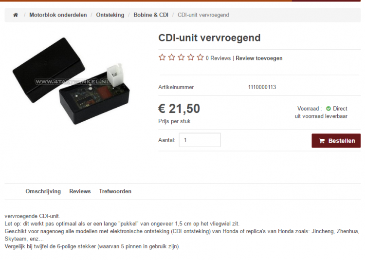

Bij deze staat er wel bij dat hij vervroegend is.
Blijft toch lastig om te bepalen wat ze bedoelen met "snelle CDI"
Onderstaande ziet er inderdaad wat breder uit!
Berichten: 19563
Re: CD50
Klopt, die zijn in elk geval vervroegend. Bij dei van Loef staat wel dat ie de onbegrensde vervangt, maar ik vind 'm erg smal. Wel vervroegt een snelle CDI alleen goed bij een streep, en nauwelijks bij een pukkel, die is gewoon te kort.
