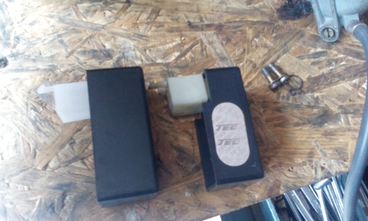

Volgens mij is dat zelfs een snelle CDI. Doe er eerst eens een wat grotere carb op.
Berichten: 3431
Re: Het opvoeren van jincheng monkey
NIX schreef:Volgens mij is dat zelfs een snelle CDI. Doe er eerst eens een wat grotere carb op.
lijkt me idd een onbegrensd geval... De begrensde is de grootte van een pakje sigaretten.
nokkenas staat juist tov ontsteking? dat een tandje verkeerd = niet snel lopen
Ik heb bij de singa de originele? (Ik weet dat niet zeker) ieder geval degene die er in zat vervangen voor een onbegrensde(13,-)
De kleine met stickertje zat er in.
Ik heb nog niet gereden, maar met een flinke dot gas geven leek hij al veel meer toeren te kunnen maken.
Berichten: 19654
Bij zijn toerentallen en setup en pukkel doet een vervroegende CDI niet zoveel. Bovendien heeft hij al een vervroegende. Waar het om gaat is dat er geen begrensde in zit. Nu we dat weten (na 2 pagina's) is het zaak om te weten wat hij kan uitgeven en wat zijn wens is. Dat heb ik al gevraagd, maar uiteraard geen antwoord op gehad.
