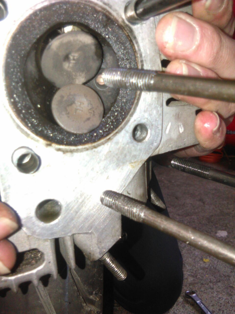

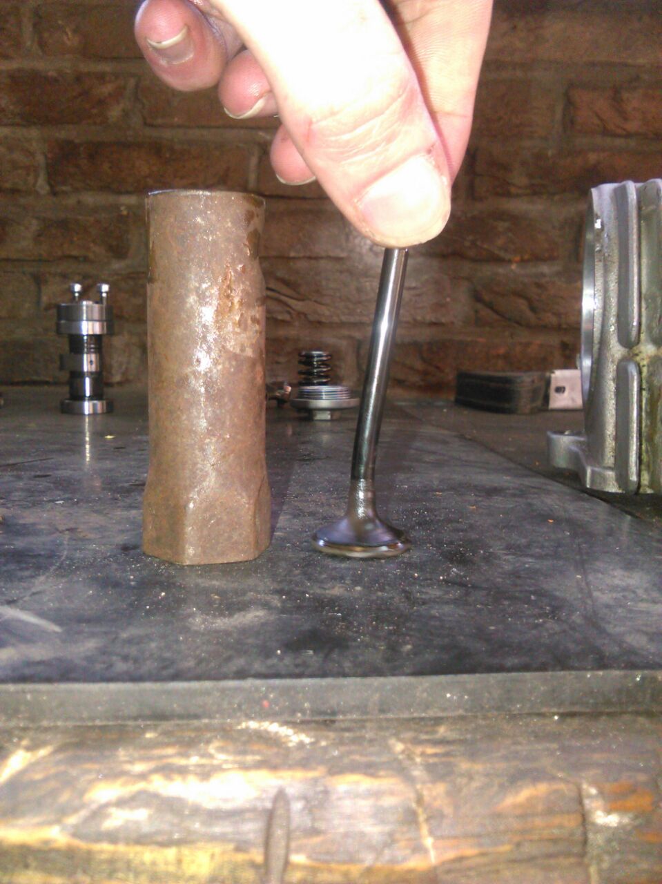

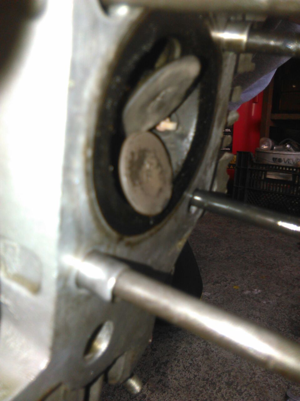

hotroddax schreef:brommer gesloopt gister met de bloembollen, Gelukkig precies voor de kroeg van het eindpunt. donderdag maar ophalen en opentrekken, compressie was ineens weg zonder enige rook of een gek geluid.
ik gok denk op een gebroken zuigerveer.
Kromme klep,
Stonden alle 2 open tegen elkaar 1, de een de ander opengeduwd, Foto's volgen.

Iemand een 21 mm uitlaat klep liggen?

Oorzaak hiervan is waarschijnlijk dat de vorige eigenaar van dit blok, of de afhal chinees, de zuiger verkeerd om gemonteerd had. Blok bij aankoop van een motomonkey gekregen.

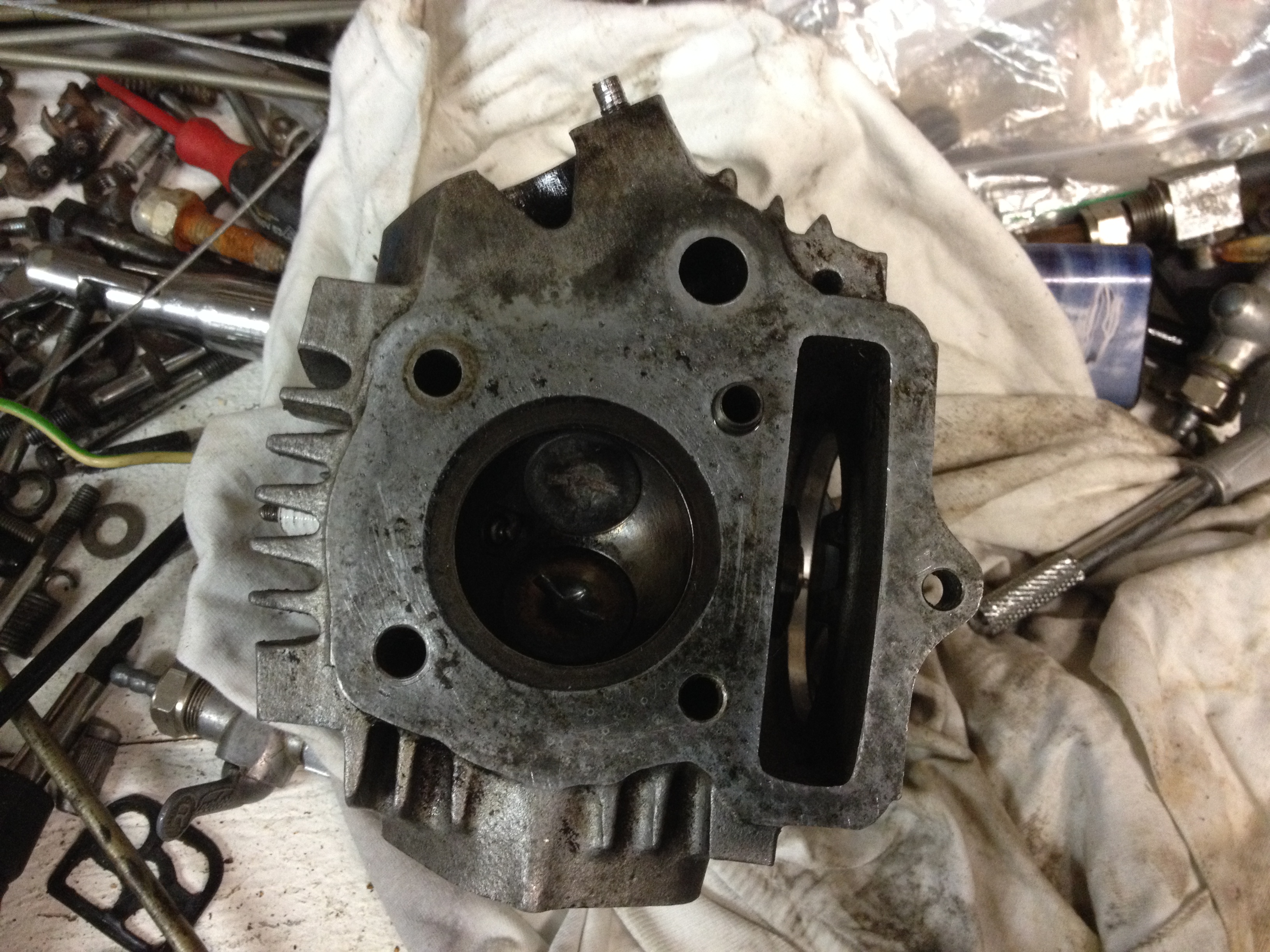

Even Onderhoud uitvoeren op de CD... kleppen stellen OK!..
Tijdens het stellen hoorde ik echter een sissen geluid uit in of uitlaat komen...
Dus kopje er af even de kleppen bekijken.
Ziet er goed uit zou je zeggen.. kop even gevuld met benzine.. kleppen lekken niet..

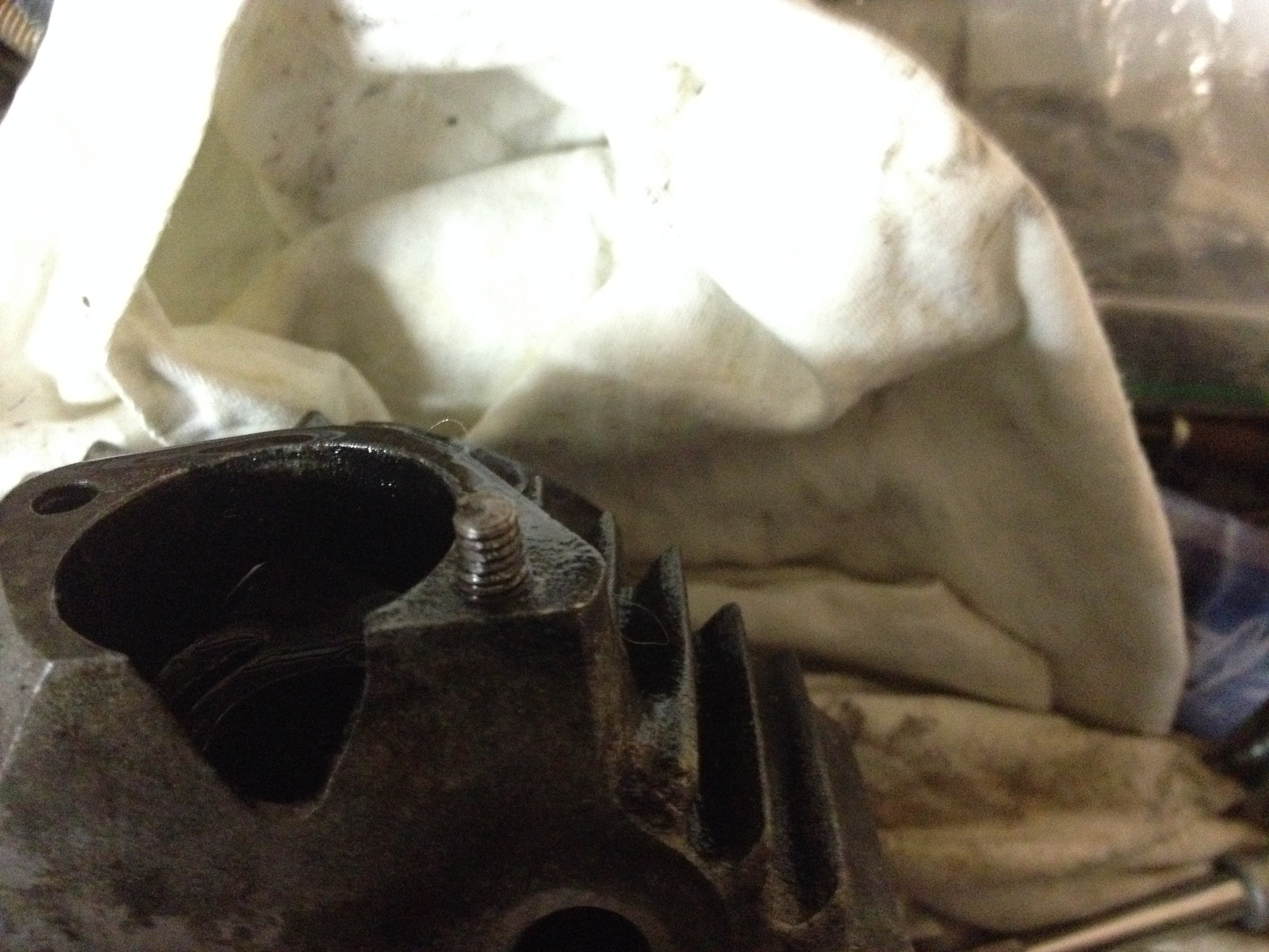

Maar de op lettende kijker heeft het misschien al gezien: Tapeindje van de uitlaat afgebroken :zucht:
Nu weer pielen op dat ding er uit te krijgen....

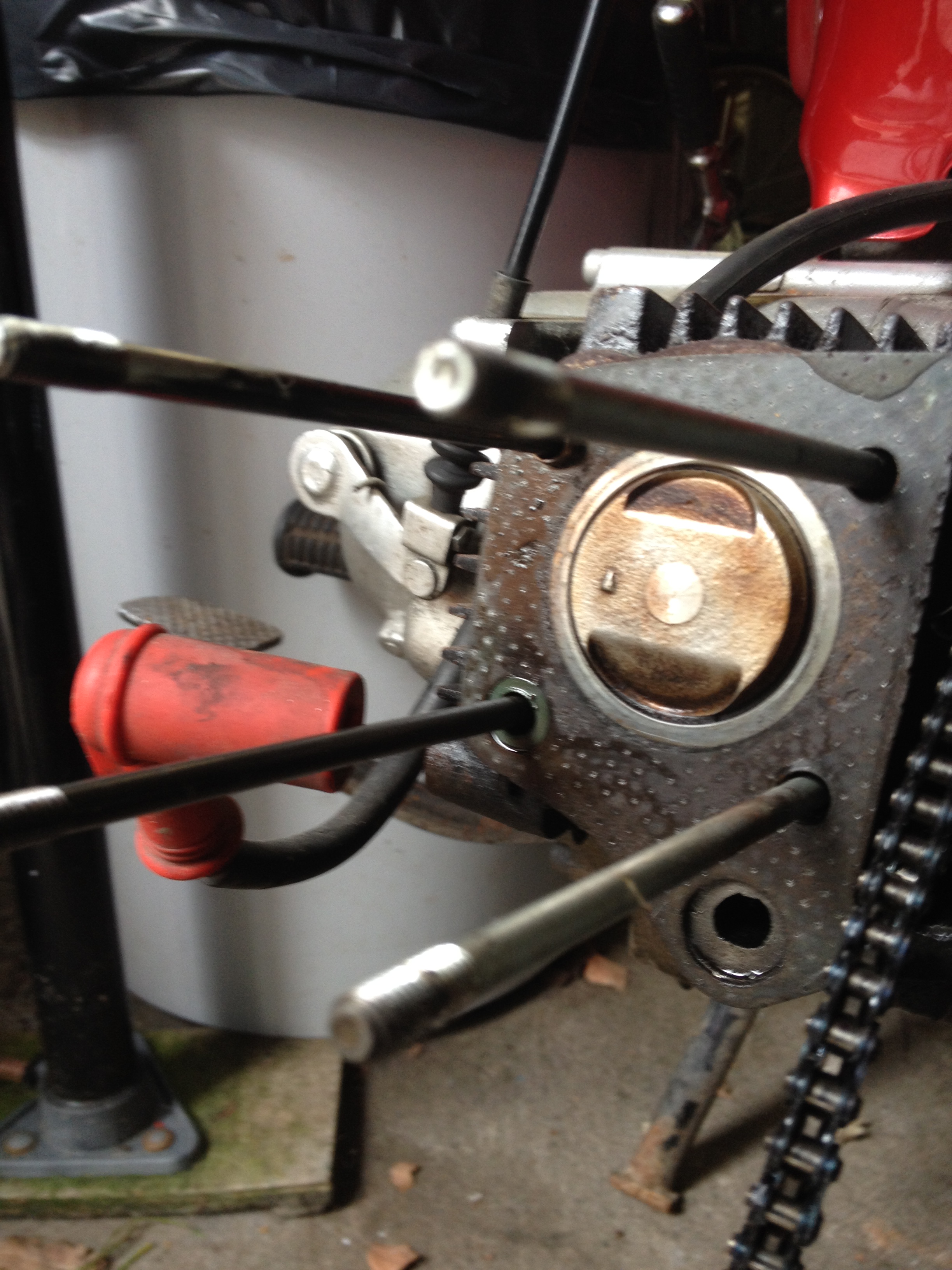

Ook achter gekomen dat de zuiger verkeerd om zit... Compressie was ook wat laag.. iemand nog tips en ideeën nu de boel toch open ligt??
Oja, het gaat om een OT 6V CD50 original....
