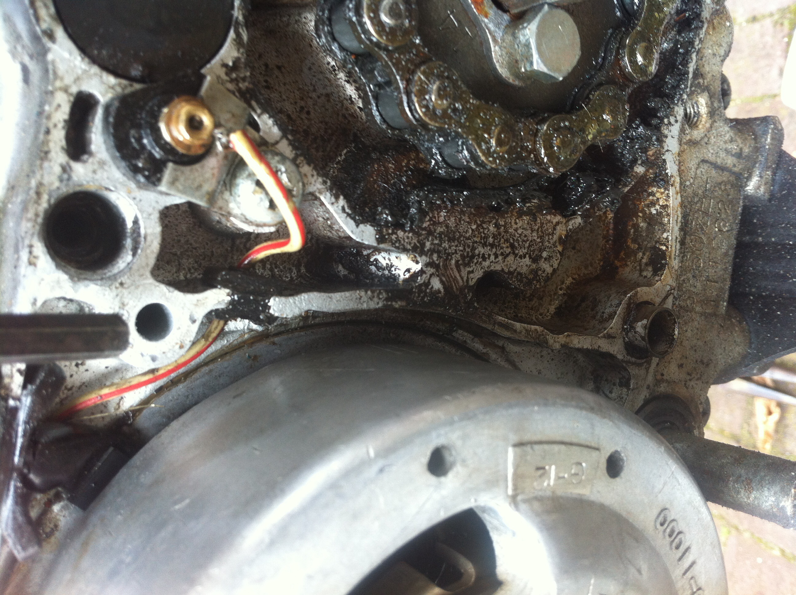

Mijn motortje blaast lucht uit gaatje dat ik hier aan wijs met de inbus. Is dat normaal?

Soop schreef:Mijn motortje blaast lucht uit gaatje dat ik hier aan wijs met de inbus. Is dat normaal?
ja dat is normaal.
dat is het gaatje voor de carter ontluchting.
vaak als je zuiger cilinder wat ouder worden wil hij daar wat olie naar buiten gooien.
