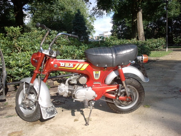

Toch maar eens een plaatje van mijn dax.
Nu uitgevoerd met ss50 blok,1 plaats handkoppeling, korte vierde versnelling, standaard kruk, 85cc met 70ot kop en nok, 18mm shengwey carb, lifan 140 vliegwiel en hyper cdi. tandwielen 17 en 38.
Rijdt erg relaxt. Op de 70 zit je zo en top is ergens tussen 75 en 80.

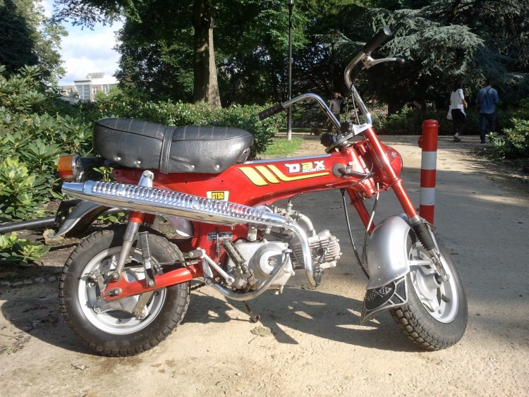

Had nog een uitlaat nodig. Gisteren gekocht en tijdelijk onder mijn dax gehangen.
Zelfs met decibel killer er in vond ik het geluid beetje heftig. Toen maar eigen decibel killer gemaakt (39mm zuiger inclusief zuigerveren met 7mm gat en stuk afgezaagd).
Afwerking van de decibel killer is niet super netjes, maar werkt prima.
https://www.youtube.com/watch?v=HFUEc7v ... e=youtu.be
De dax lijkt met deze dikke pijp wat beter te lopen (iets sneller optrekken en soepeler) dan de originele.

Goed gedaan en lekker gebeund ;-)
Berichten: 5586
Re: Honda dax (st50g)
De originele uitlaat is echter wel veel mooier, vind ik.

Ja, vind origineel ook mooier. Maar had even goedkope uitlaat voor andere brom nodig.
