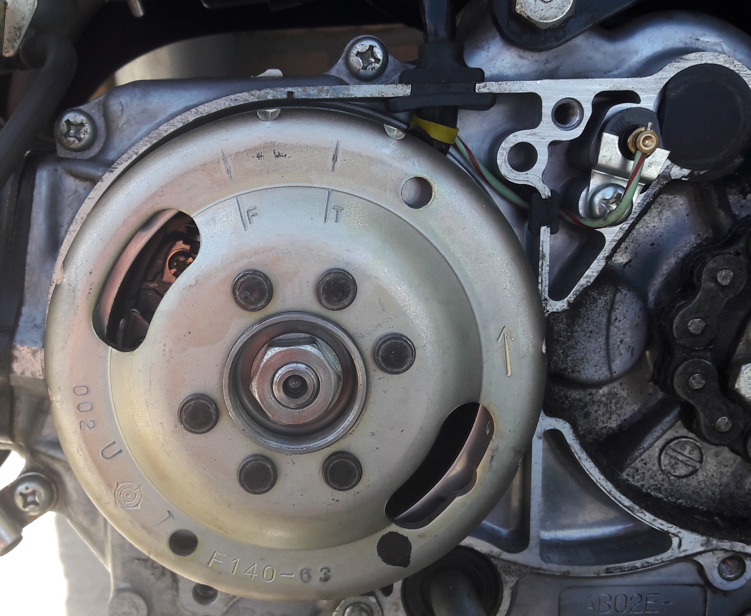

Ik ben nog erg groen met honda, ( kom van de zundapp kant en bij ons in Limburg is honda niet zo goed vertegenwoordigd)
er is me verteld dat ik een vast vliegwiel heb, ik ben nog op zoek naar een vervroegend wiel.
grotere carburateur.
Mijn doel is meer trekkracht, iets harder mag etc.
Maar wel met originele delen voor zover het kan natuurlijk
Ik moet nog veel leren en kan alle info goed gebruiken.

Dit vliegwiel is echt goed zat, of heb je geld teveel? Laat je punten 2mm vóór F openen, dat is maximaal. Je begrenzing zal eerder de uitlaat, het inlaatspruitstuk, het inlaatkanaal of het luchtfilter zijn. Als die allemaal nog 100% ori zijn, ga je met een VVV geen haar harder.
Berichten: 16214
Re: Z50J Gorilla 1980
NIX schreef: 13 mei 2018 21:53 Dit vliegwiel is echt goed zat, of heb je geld teveel? Laat je punten 2mm vóór F openen, dat is maximaal. Je begrenzing zal eerder de uitlaat, het inlaatspruitstuk, het inlaatkanaal of het luchtfilter zijn. Als die allemaal nog 100% ori zijn, ga je met een VVV geen haar harder.
Wat HJ zegt, duitsers zijn in het inlaattraject begrensd.
(De nokkenas zou ook nog deel van de begrenzing kunnen zijn.)
Dat doet me denken dat een c of ss kopje dat ding wel eens open zou kunnen maken, singa uitlaat, sproeier maatje groter en gaan.

kopje is zo ver ik weet gelijk aan een c50. de nokkenas is gewoon een 041. dus carbje en of spruitstuk zullen een remmende factor zijn bij de inlaat.
ik zou een ander pijpje zoeken. en misschien een iets groter teurtje. 16mm max. en dan wat hj zegt voor de ontsteking 2mm voor f de punten open laten gaan.
