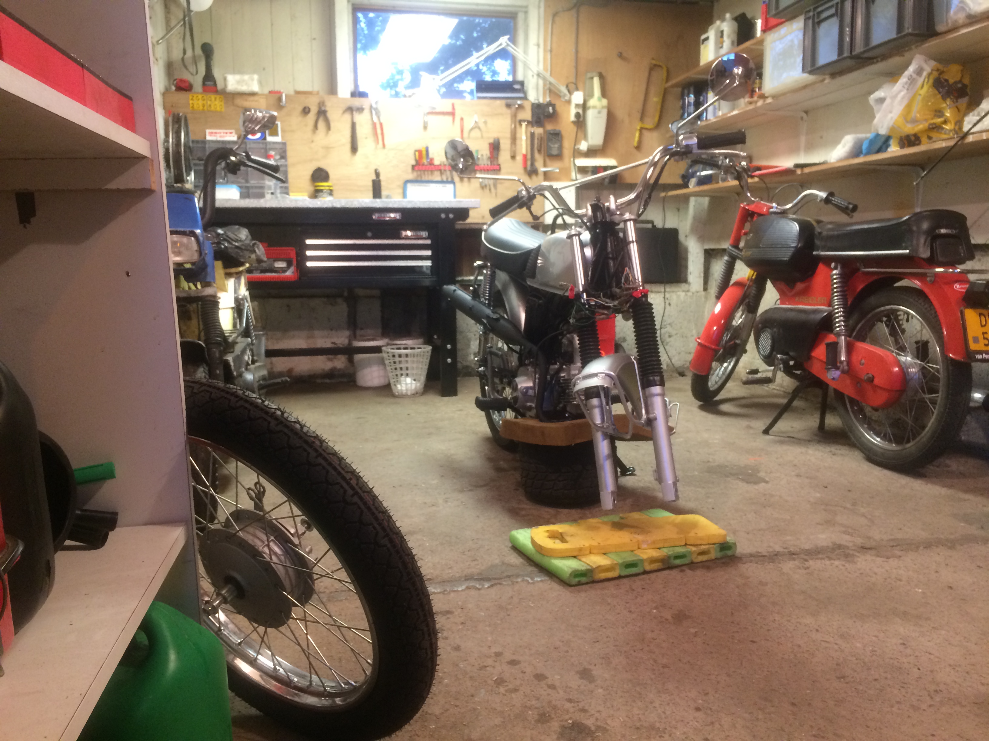

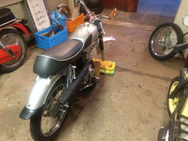

De restauratie heeft een tijd in een cooldown gezeten. Mede omdat ik ben verhuisd naar een andere werkplek. Afgelopen week heb ik de draad weer opgepakt. Zie foto's voor het resultaat. Vraag aan de olie experts, klopt het dat mineraal olie beter is voor onze blokjes (koppelingsplaten) en welke mineraal olie met viscositeit 10w40 geschikt voor 4takt gebruiken jullie dan?
