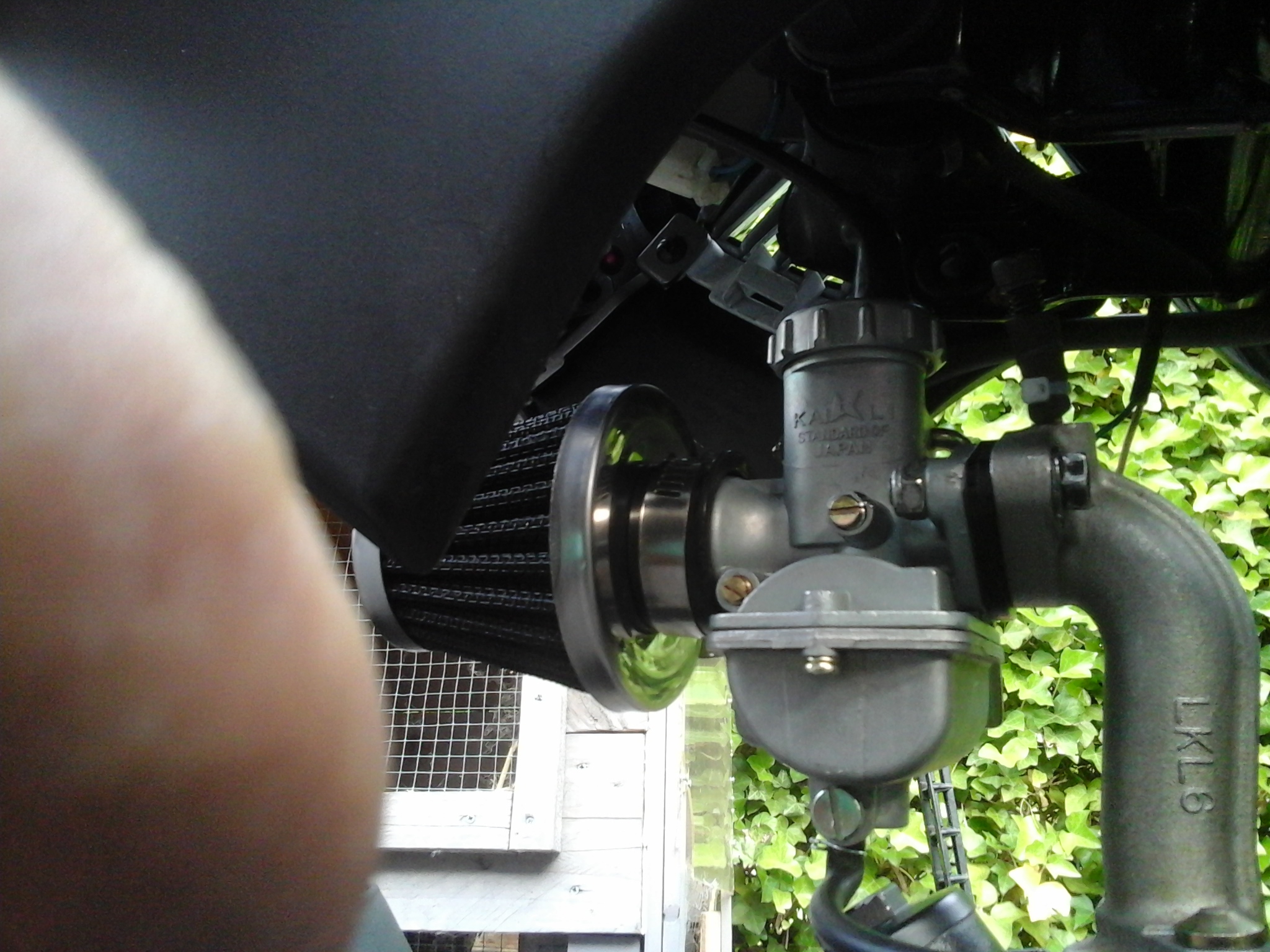

Ik zou toch zowiezo die 16 of 19 carb erop zetten, spruit stuk dremelen naar 19mm.
Luchtfilter huis vervangen door een powerfilter.
Pulse air systeem demonteren.
Andere demper of open uitlaat.
Tandwiel voor van 11 naar 12 of 13.
Ik rij 70 met tandwiel 12 met 9.000 toeren.
De originele luchtfilter knijpt enorm, ik heb gaten aangepast, geen resultaat , met 12 of 19mm carb.
19 mm em powerfilrer erop en trekt direct
Goed door in alle versnellingen naar de top.

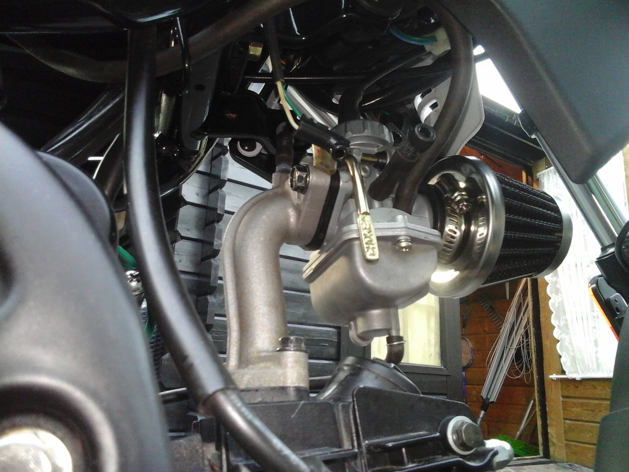

Afgelopen weekend de nwe 70cc kop erop gezet. Loopt al een stuk beter. Nieuwe carb besteld. De Mikuni die ik nog had liggen was helemaal geoxideerd en kon direct het ronde archief in. Tandwielen moeten nog wel aangepast worden want hij maakt met 11 voor veel te veel toeren.
Alleen had ik nu weer een ander probleem. Ik had de brommer weggezet, en na een kwartier ofzo lag er een plasje olie onder. Er kwam olie uit het luchtfilterhuis....

Is de carterbeluchting nog wel netjes?
- Berichten: 127
Re: K pipe 70cc maar geen vermogen
Kwam die olie uit het doorzichtige buisje?
Wel raar
Wel raar
Waarschijnlijk toch net iets teveel olie bijgevuld... Lekt nu niet meer en olie staat nu keurig op peil.
