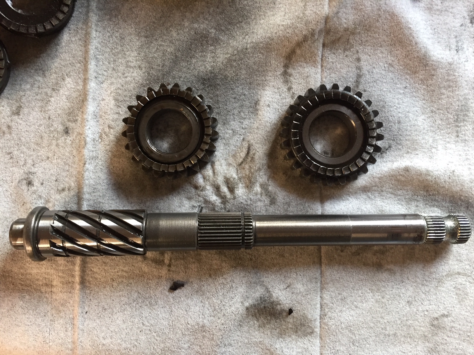

Ben op dit moment mijn SS50 blokje aan het reviseren.
Versnellingsbak erin, en tot dusver nog geen problemen.
Nu had ik 2 NT kickstarter assen liggen en heb ik degene met het beste schroefdraad gepakt en om vervolgens alles weer overzetten op deze as.
Waar ik tegenaan loop is het volgende:
1. Ik heb 2 tandwielen (zie foto). één met 21 tanden en één met 24 tanden. Welke hoort erbij?
2. Ik twijfel of ze nog wel oké zijn, het liefst gooi ik er nieuwe op omdat het blokje nu toch open ligt, alleen vind ik op de bekende sites geen nieuwe. Indien ze nog oke zijn dan hoor ik graag welke het nu is.
Dank alvast!

De ene is voor een 4-bak, de andere voor een 3-bak. Degene die het beste past zet je erin. In dit geval dus de grote 24 tands, die grijpt zoals je kunt zien ook helemaal met de tanden aan en niet alleen met de puntjes die dus het risico lopen van afbreken.

Bedankt voor de info!
Tandwiel is dus nog niet aan vervanging toe?
Dan zet ik die erin:).

Wat zou er aan mankeren? Ik zie geen slijtrage en er is niets afgebroken.
