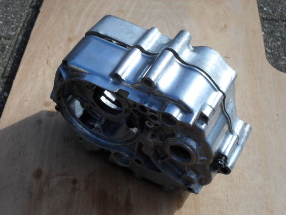

Goede gebruikte OT carters uitgezocht en mooi gemaakt, de carters die bij de brommers zaten waren niet meer goed, de krukaspassingen waren ruim geworden, de krukaslagers zaten niet meer goed klem.
Dit OT blok heb ik met nieuwe onderdelen opgebouwd, koppelingsdeksel en wat andere dingen gepolijst.
