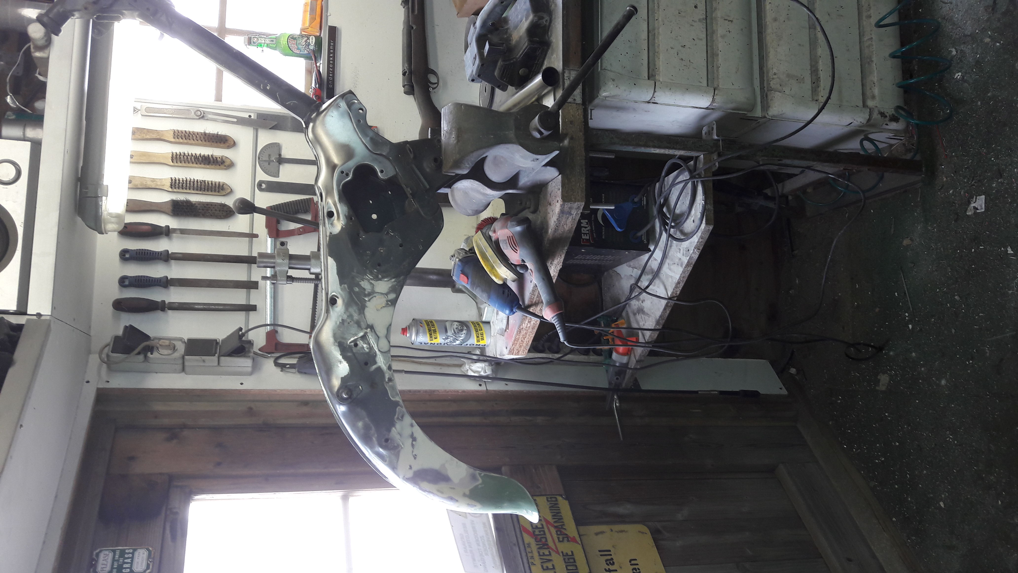

Tsja, dit topic is een beetje achtergebleven, aangezien Hammerite dus al een tijdje heeft gereden, en ff plaats moest maken voor Gretchen. Maar we zijn weer begonnen, en het wordt geen hammerite meer.
Nee, we gaan voor een 2d overwinning op de Hondadag in de klasse Custom of tegekvoorwoorden.
Dus basis c50, 1980, frame met 8cm verlengt, ondertussen smc voorvork en smc wielen geplaatst. Die grotere trommels merk je wel.
Vandaag ook met de tank begonnen, en een idee van vroeger herpakt. De gasflestenk. Maar nu met tunnel, en hoe maak je dat in je schuurtje zonder zetbank, wals oid??? Nou, gewoon met slijptol, hamer en beitel.....

Hmm, slijp dan die ring er ook af.
- gonzo
- Berichten: 1177
- Locatie: Afferden, Limburg
Re: C50 Project Nameless, updeet 22-6
Jaaaa, daar twijfel ik ontzettend over. Als die eraf is, dan is het herkenbare van de fles er ook af...

Tank even on hold tot ik een vulopening weet te scoren.
Dus ff kettingkastje custom maken, nou...... het is eigenlijk een oude kettingkast die te kapot was om op te lassen bewerken met de slijptol......

Mooi oldskool dichtgestort frame. Bij mij barst het er na 40 jaar behoorlijk uit.
