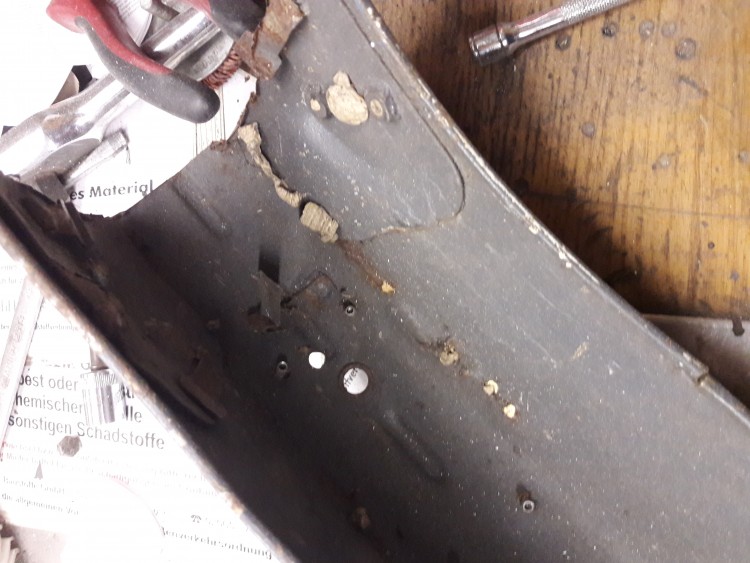

Mooi oldskool dichtgestort frame. Bij mij barst het er na 40 jaar behoorlijk uit.
