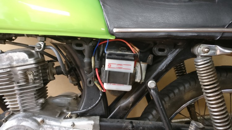

Ik heb even bij yuasha gezocht maar ik kom daar geen kleinere 12v accu tegen als 80x70x105 (te breed en te hoog)

Te hoog zou nog niet zo'n probleem geven, denk ik.nielspbr schreef:Ik heb even bij yuasha gezocht maar ik kom daar geen kleinere 12v accu tegen als 80x70x105 (te breed en te hoog)

Jammer dat je zo'n dingen niet op hun zij mag monteren, anders kon ik deze wel doen passen:
http://www.battery-direct.fr/Batterie-BP3-12.html
Anders deze Yuasa met een kwartslagje zodat hij bovenaan iets uitsteekt en 20mm meer uit de houder steekt?
http://www.yuasabatteries.com/pdfs/NP_4 ... aSheet.pdf

Blijkbaar mag je dit soort batterij in elke oriëntatie plaatsen. http://www.battery-direct.com/Battery-HR6-12.html
Zou hij vlak onder het zadel passen, tussen het frame in, als ik zelf een battery box fabriceer?
(nee da's jammer genoeg de mijne niet, afbeelding van het web geplukt ter illustratie)
Boven het achterwiel lijkt me wat onveilig maar daar tussen de 2 bovenste buizen van de framedriehoek, goed idee?

Er zijn toch ook gel-accu's of droge ofzo.
Die mogen toch wel plat liggen?

Precies. Er zijn hele platte gel accu's. Ik heb er zoeen onder het zadel tussen de framebuizen geplaatst op een XL50. Van dat stalen strip dat vak om pakketten hout e.d. zit kun je hele mooie houders maken.

Toevallig een type nummer bij de hand? Want voorlopig heb ik er nog geen relatief platte gevonden.NIX schreef:Precies. Er zijn hele platte gel accu's. Ik heb er zoeen onder het zadel tussen de framebuizen geplaatst op een XL50. Van dat stalen strip dat vak om pakketten hout e.d. zit kun je hele mooie houders maken.

Google eens op exide.

Ik vind enkel grote modellen voor auto's of zonnetechnologie in hun catalogiNIX schreef:Google eens op exide.

Deze is heel klein (97 x 48 x 54.5mm). Heb 'm zelf ook in één van mijn brommers. Past echt overal in en tussen. Is er als Yuasa en als Yucel, wat geloof ik een dochtermaatschappij van Yuasa is:

En hier nog wat modellen met gekke afmetingen, maar mogelijk duurder dan bovenstaande: https://www.conrad.nl/nl/loodaccus-o050 ... &WT.srch=1
