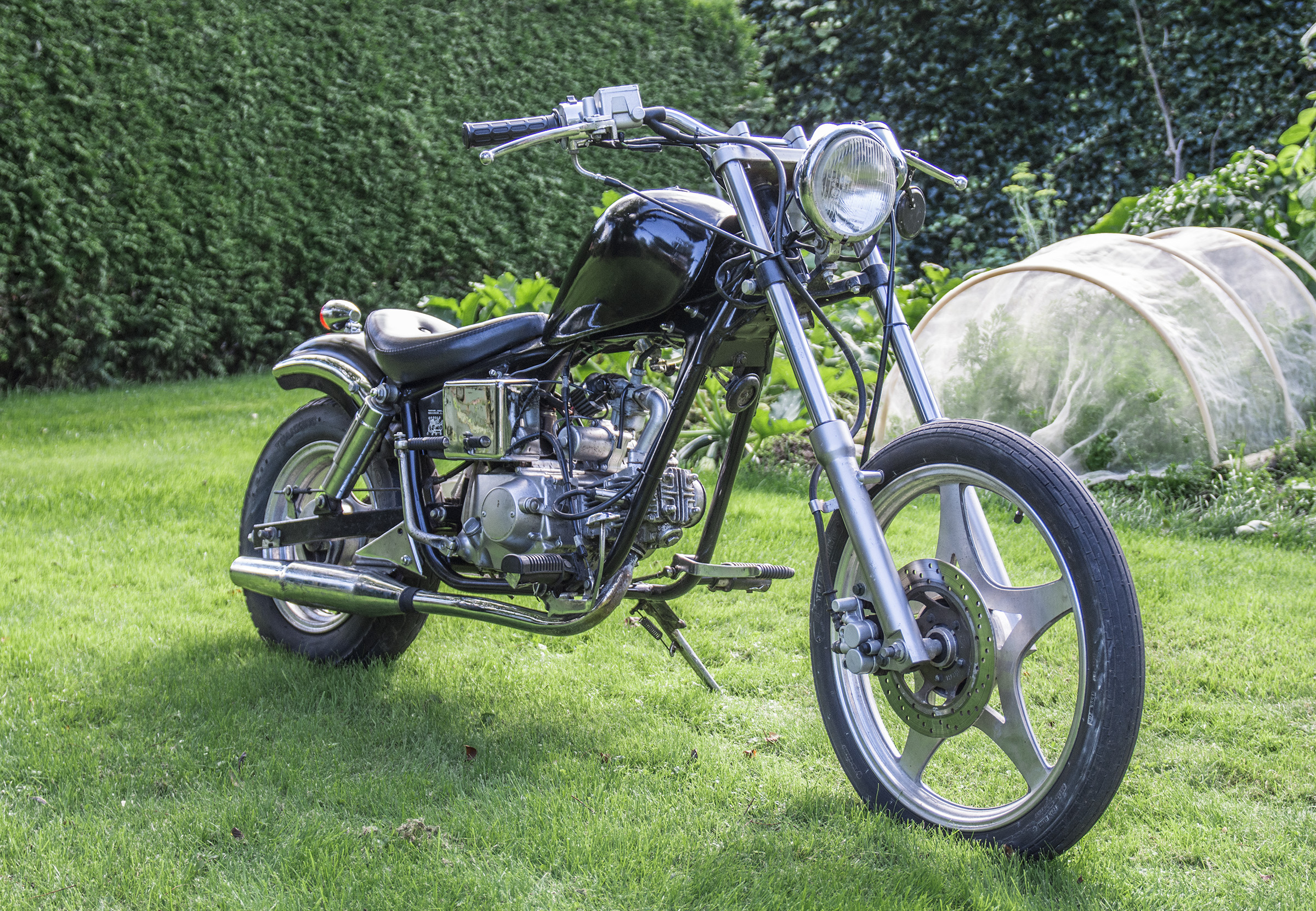

Vandaag een andere brommer opgehaald om mee om te prutsen, een Kinroad Prince .
Kan iemand mij vertellen wat voor een bami blok hieronder zit, de ontstekingsspoelen zitten in de vliegwielkap ipv op het carter.

Lijkt me redelijk standaard blokje. Op mijn bami dax zit de spoelen ook in de kap. Enige verschil is dat jij startmotor boven hebt.

Onder de juiste hoek is het een best oké brommer:
Shot van de CB :
