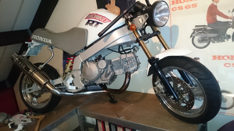

zie dat ik al een paar dagen achter loop.
ik had een dax. ja had deze heb ik de deur uit gedaan, vond achteraf de carbu niet op de goede plek hangen boven de uitlaat. en aan gezien ik vaak te hard rij en een carbu nog wel eens een beetje peut wil morsen.
de dax is naar belgie gegaan. daar heb ik nog een paar km verder gereden en een monkey r op gehaald.
was een relatief standaard monkey r enkel was hij voor zien van een monkey rt tank, zadel, stuur en rekje.
en het blok ontbrak.
blok en uitlaat had ik nog liggen.
Afbeelding
ook had ik wat onderdelen over gehouden aan de dax.
Afbeelding
Afbeelding
nu nog opzoek naar een origineel schijfje, zo'n lelijk pouper wave schijfje vind ik maar niets.
na even een beetje hobbyen ziet het er zo uit.
Afbeelding
voor en achter zitten er nu nsf 100 veren op.. voor ook nog de preload adjusters van de HRC veren. nog niet op de foto ik wacht nog op een kroonplaat. deze zou in deze dagen aan moeten komen.
heb blok is een samen raapschel. daytona 119 zuiger cilinder kop, 52 china kruk, honda middencarters, 5bak, daytona koppelings carter en een kitaco/takegawa binnen werk. en de cr 29 zou er op moeten komen.
hopelijk heb ik binnen kort ook een nsf achterbrug met Remerij dan kan ik weer verder.
