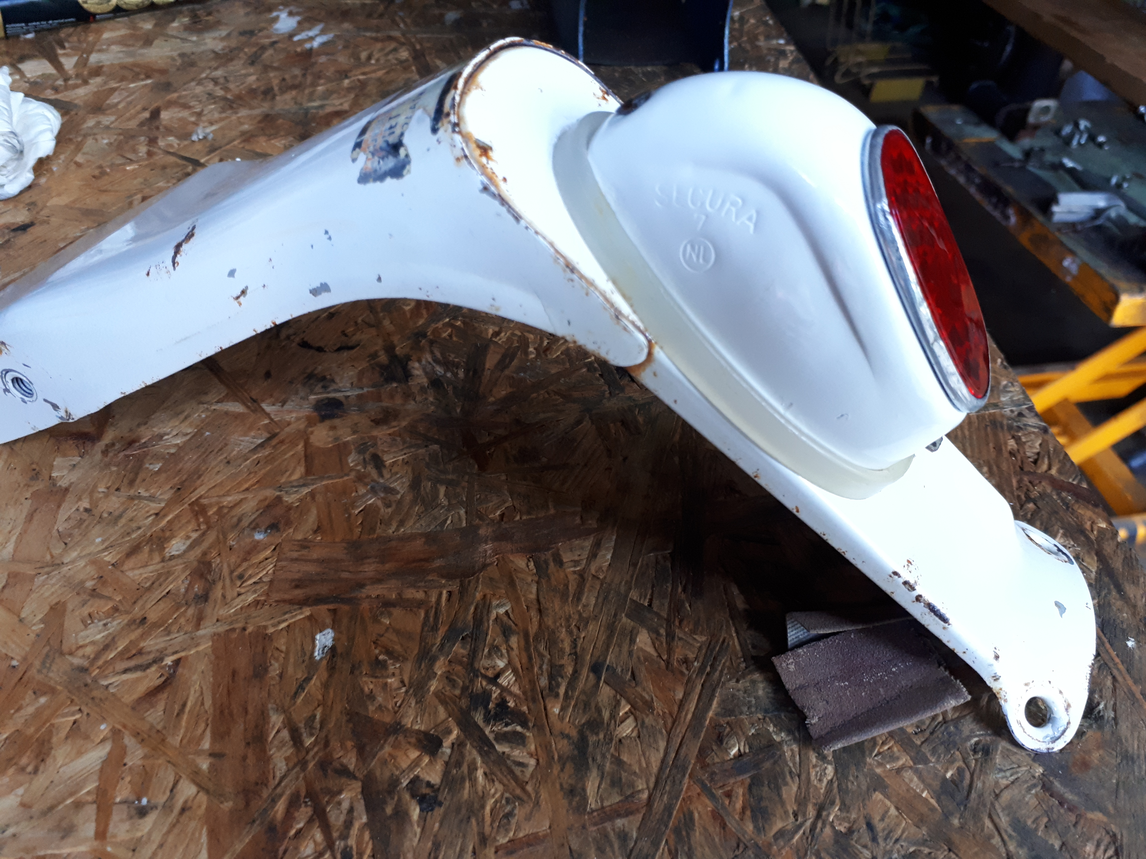

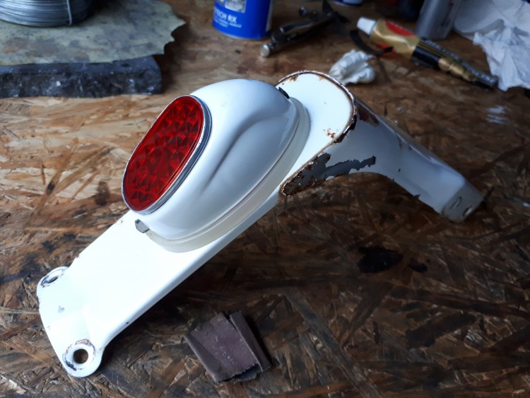

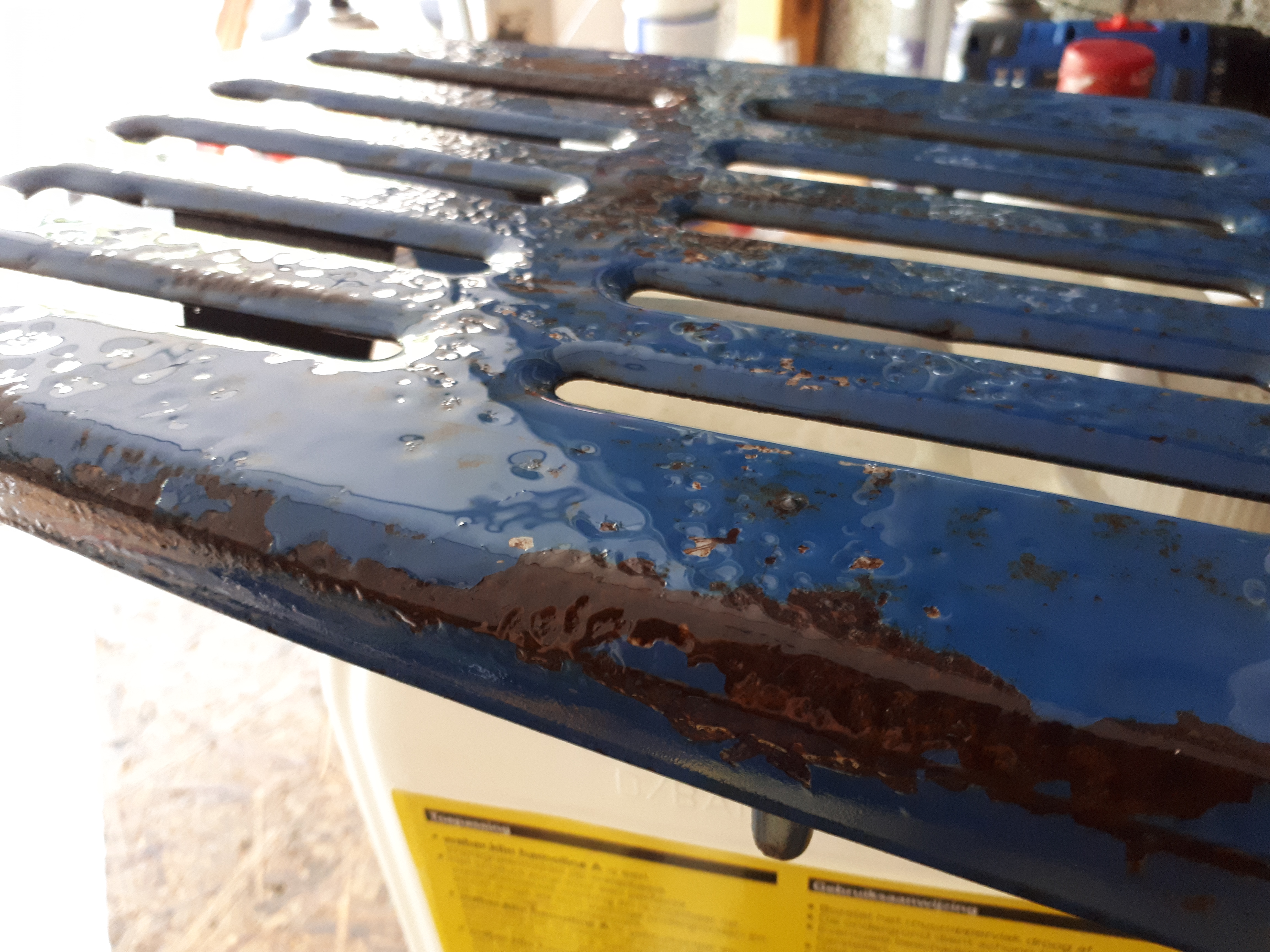

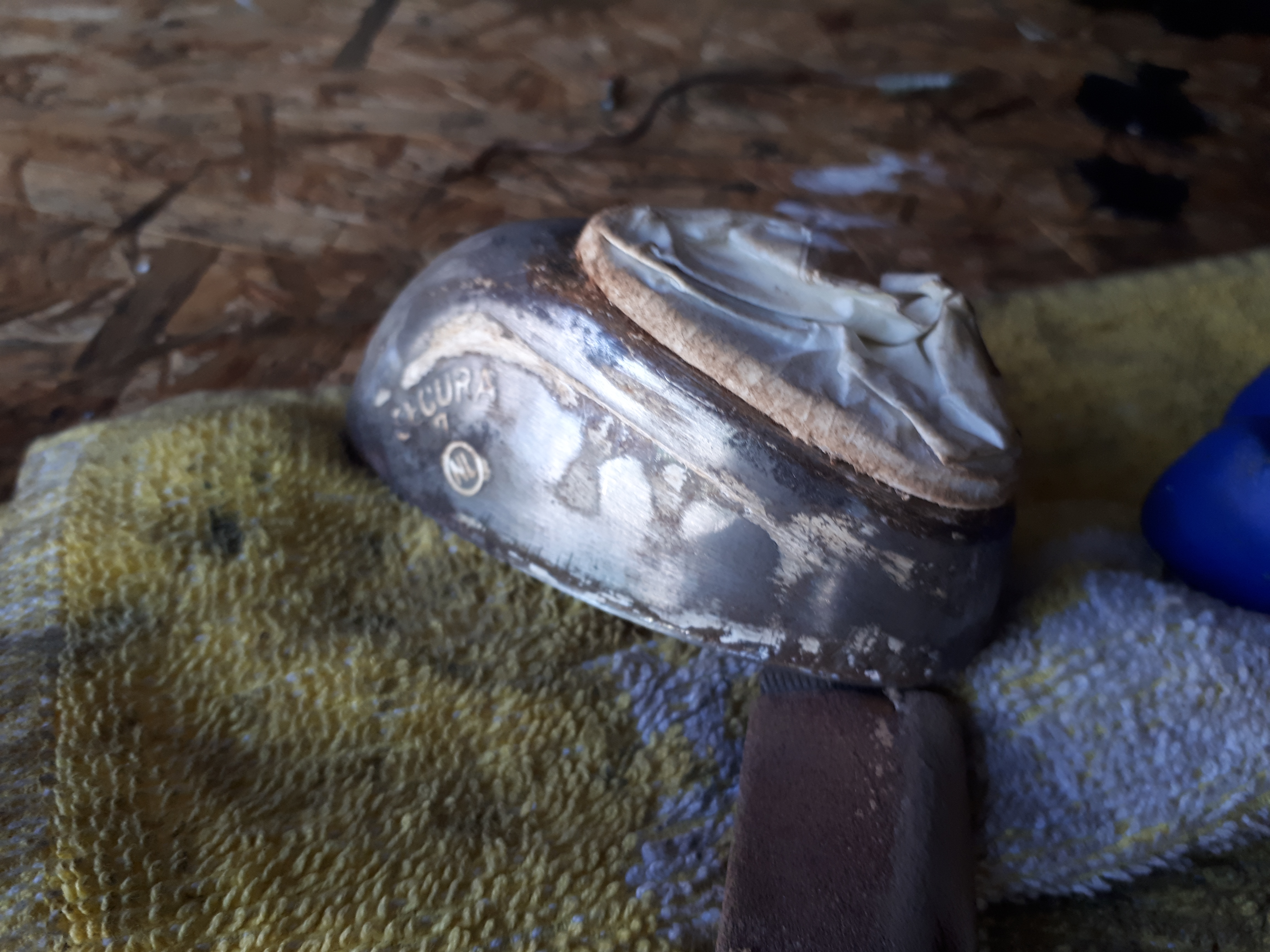

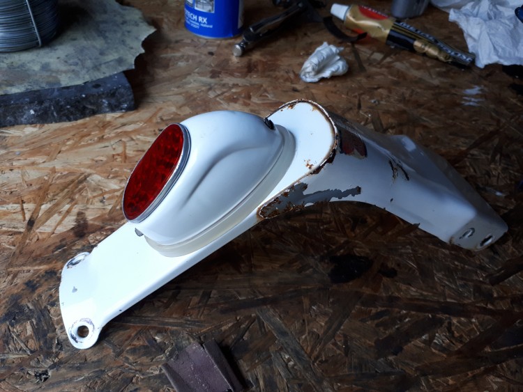

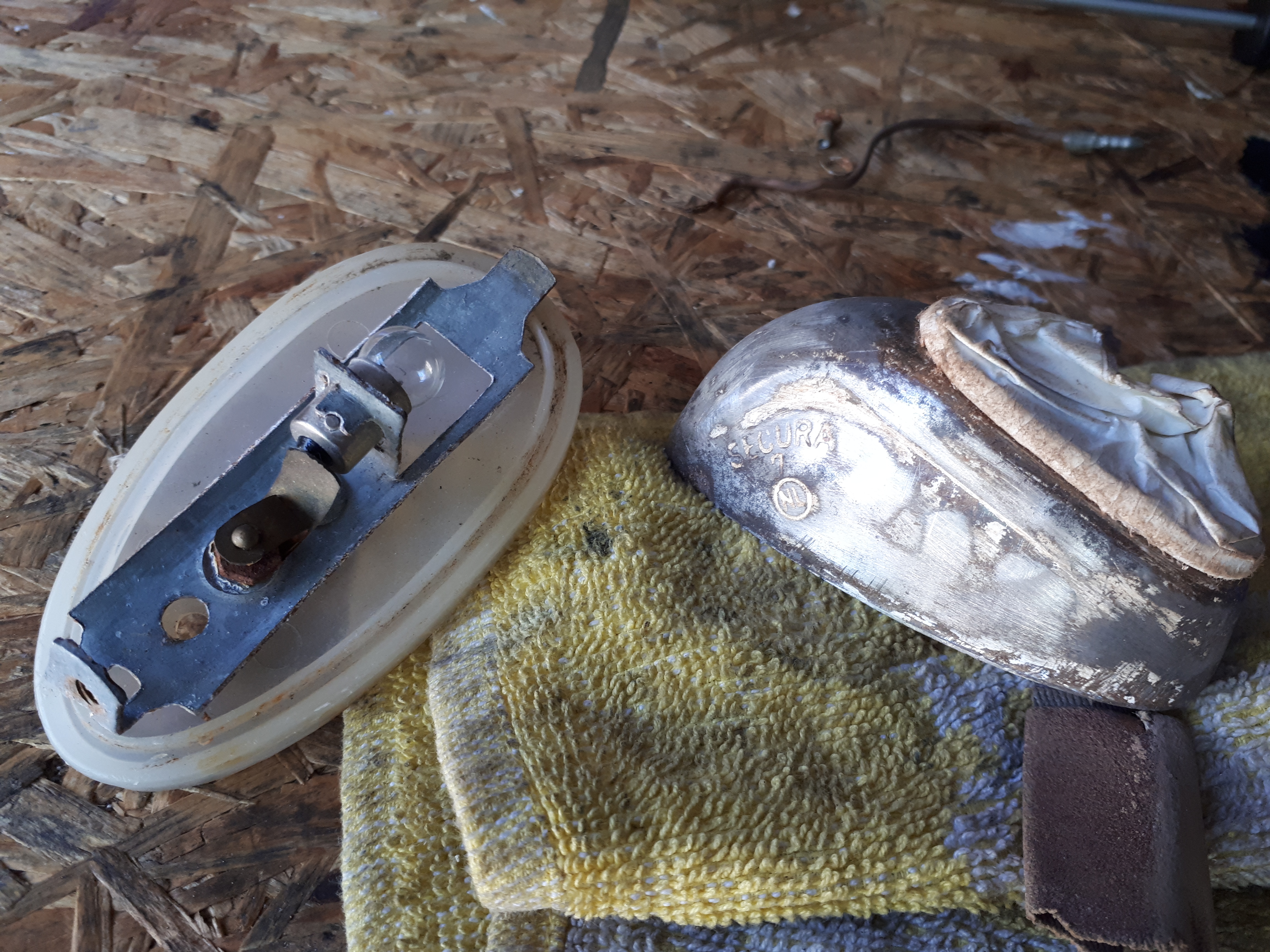

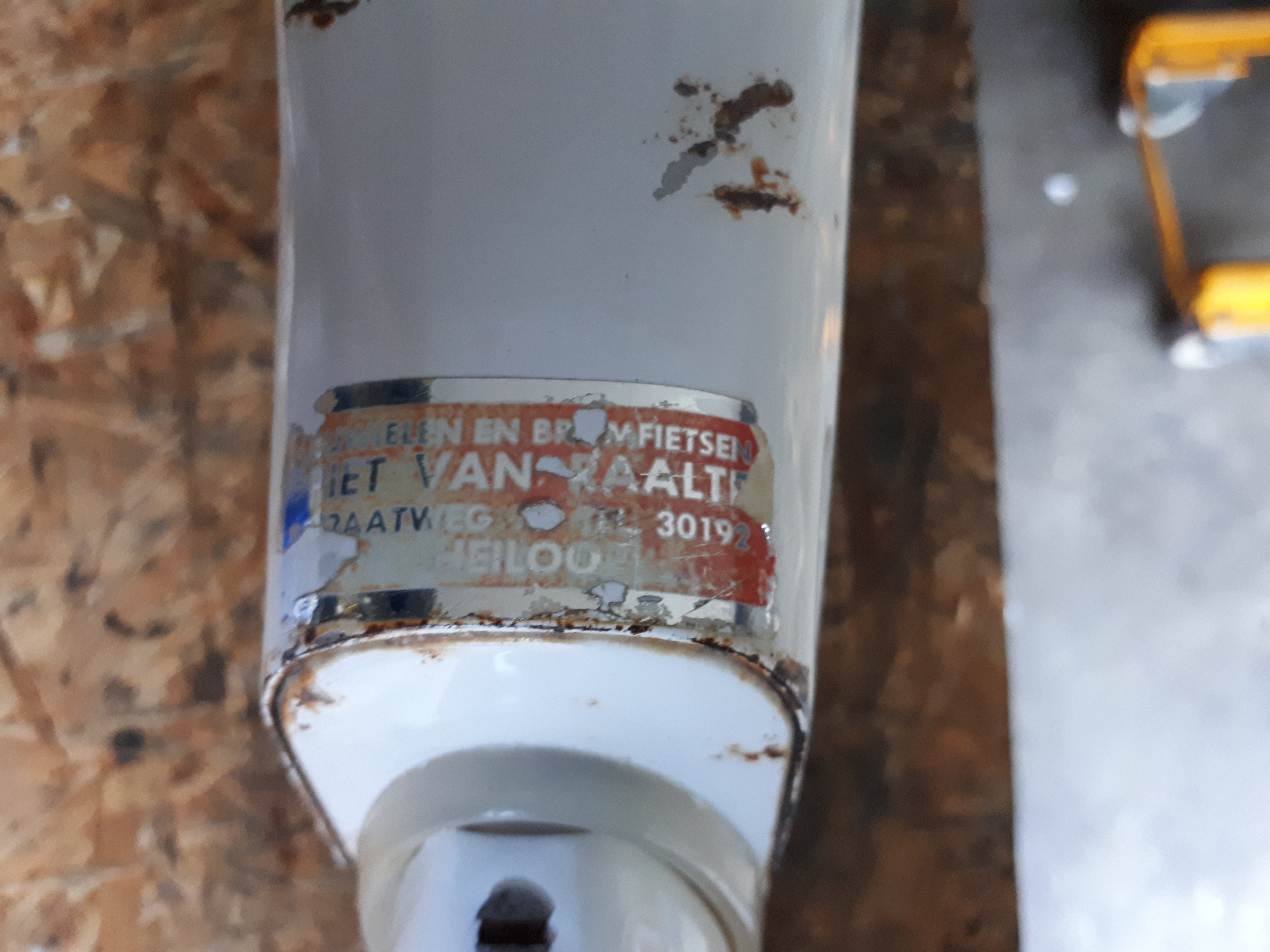

Alleen de allereerste PC50's hadden een Secura 7 achterlichtje. En die achterlichtjes zijn nu bijna niet meer te vinden, dus flink schuren, oude verf verwijderen en spuiten.
op de roestplekken trok de lak weg als op siliconenplekjes, ik had eerder flink gecleanerd op het rek, ik denk dat resten diep in de roest zijn getrokken. Dus dit kan er weer vanaf. Gr. Wim.
De steun wil ik gewoon in zijn originele oude staat laten, maar wel een blanke laklaag er overheen ter bescherming.

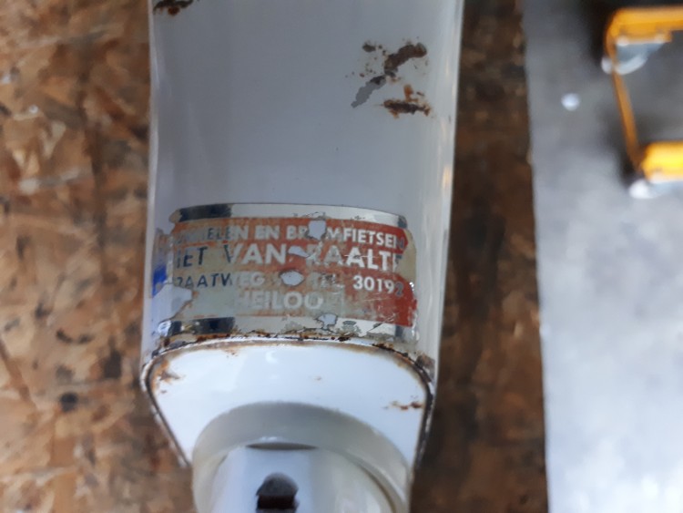

Stickertje waar de vorige eigenaar hem nieuw kocht blijft uiteraard zitten, lekker onder de lak.
Ik dacht doe meteen het bagagerek lekker in de blanke lak, flink gereinigd met thinner, mocht niet baten,op de roestplekken trok de lak weg als op siliconenplekjes, ik had eerder flink gecleanerd op het rek, ik denk dat resten diep in de roest zijn getrokken. Dus dit kan er weer vanaf. Gr. Wim.

misschien nog is een paar keer met p2000 waterproof schuuren dat rek. en dan nog is een paar keer spuiten en schuren.
net zo als ze bij metalflake lakken doen daar zit ook een laag of 8 lak op om het glad te krijgen. de lak wat er nu op zit lijkt wel of het over de roest gevloeid is.
- Kill me please, I'm trapped here!
- Berichten: 3995
Demm Turismo quatro tempi '59
Nee, het zijn echt siliconenputjes, dus voorlopig ietsjes mat geschuurd en het rekje maar gemonteerd.

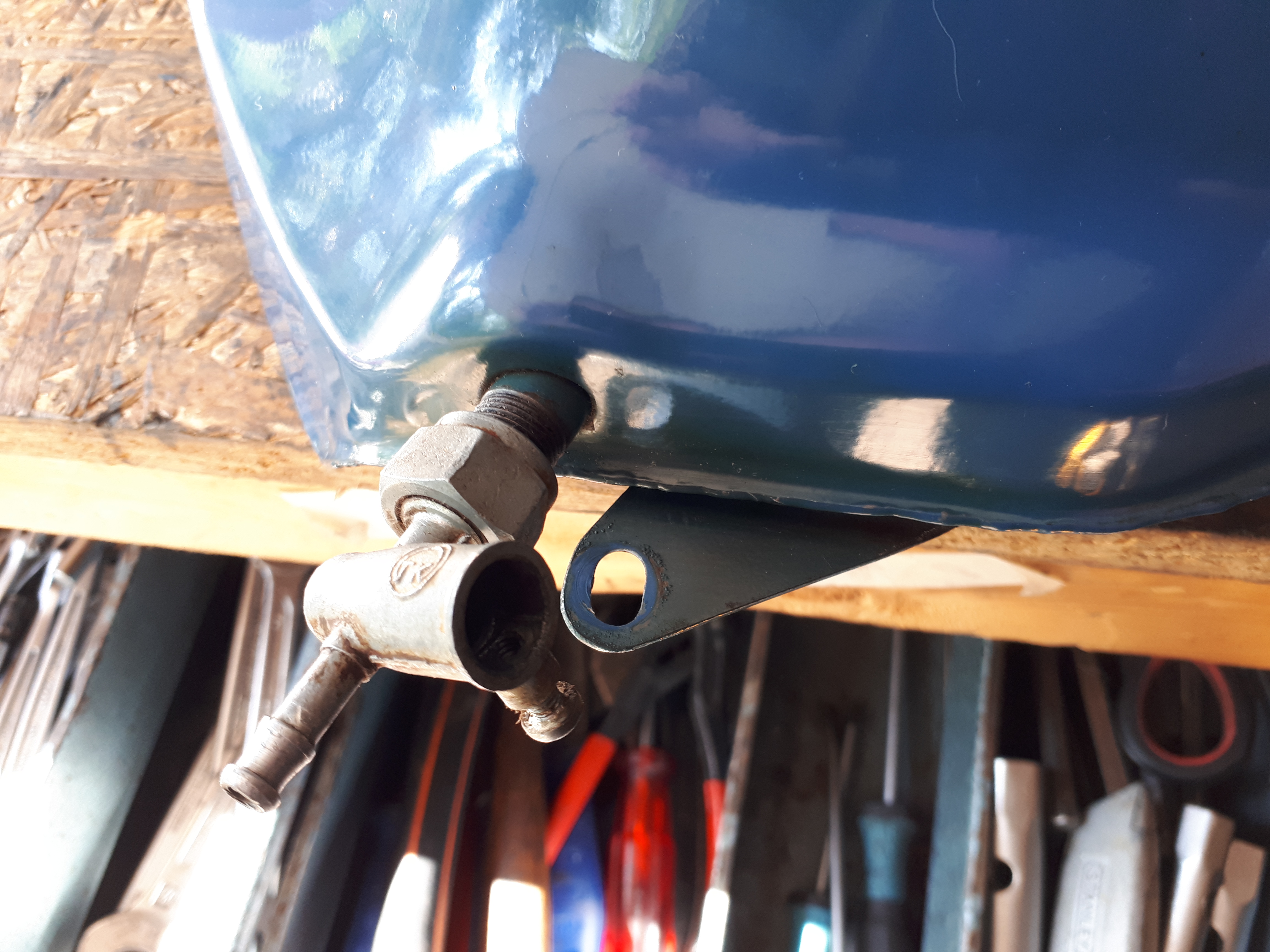

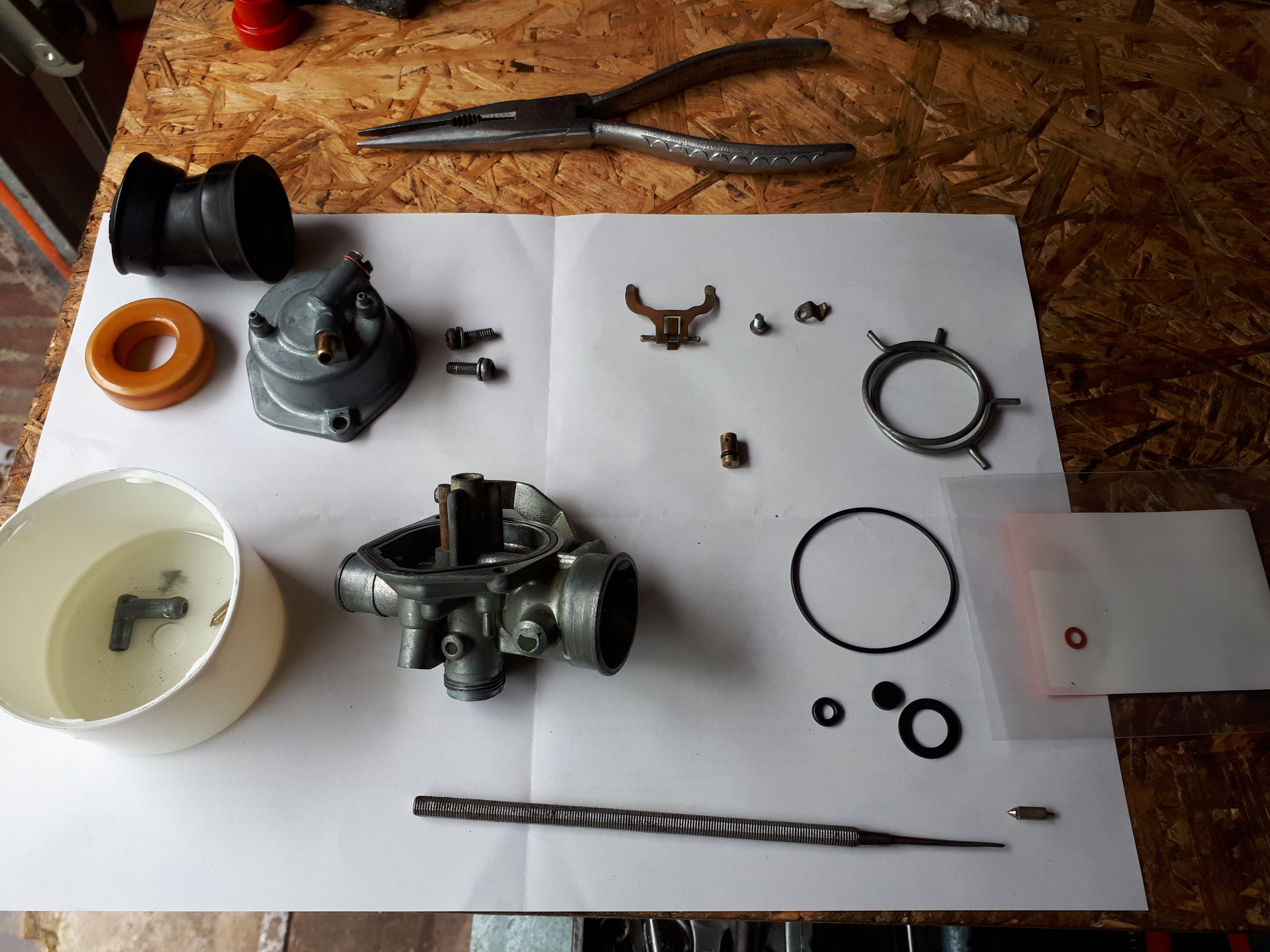

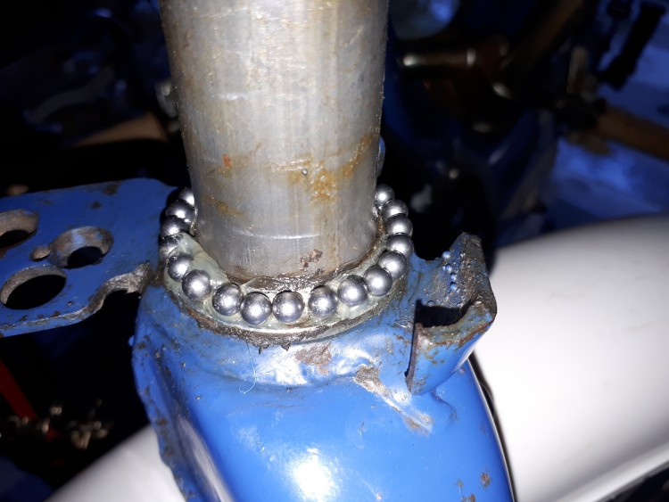

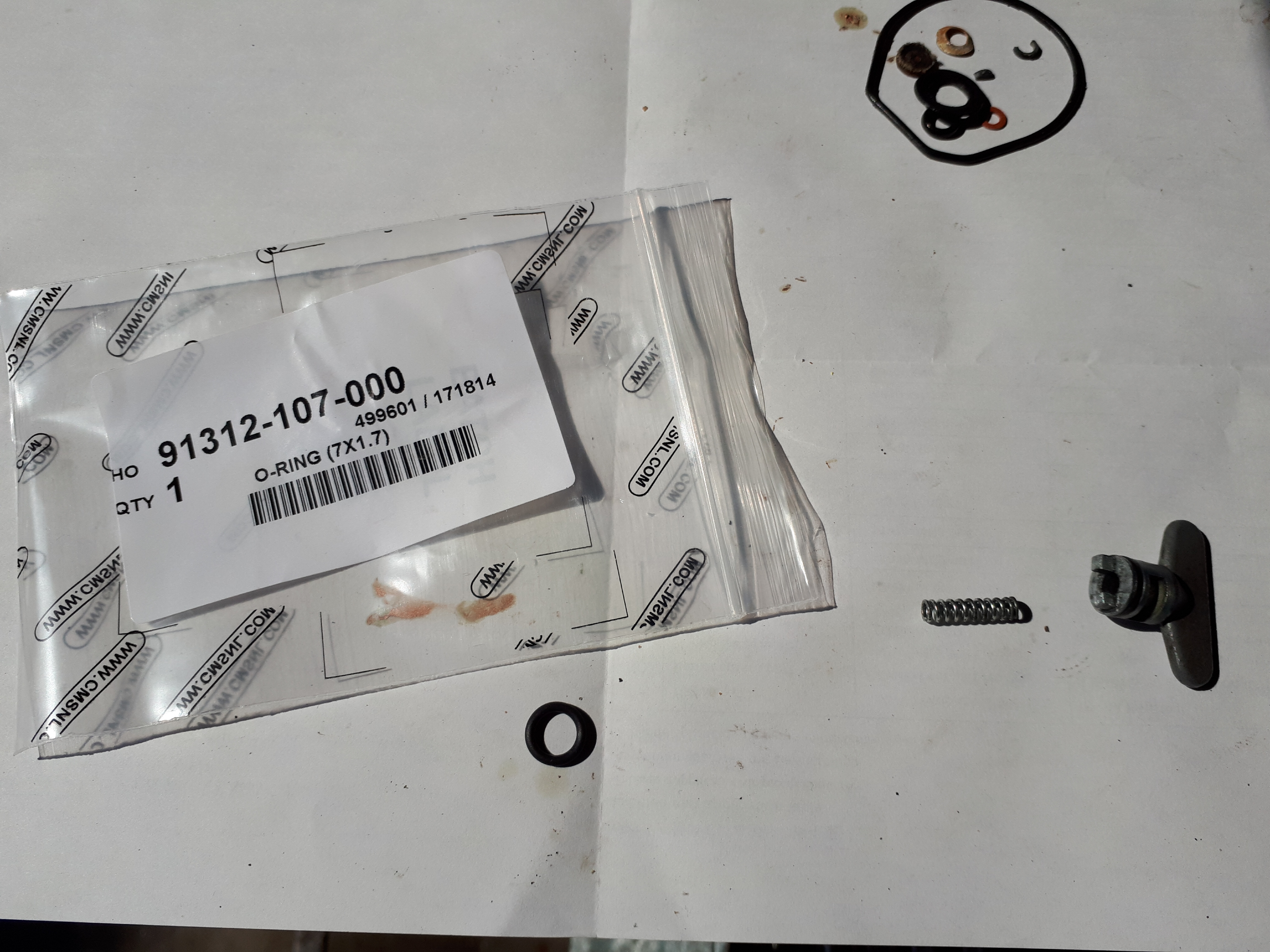

Vandaag de carburateur en het benzinekraantje gereviseerd,
Morgen weer een dag.

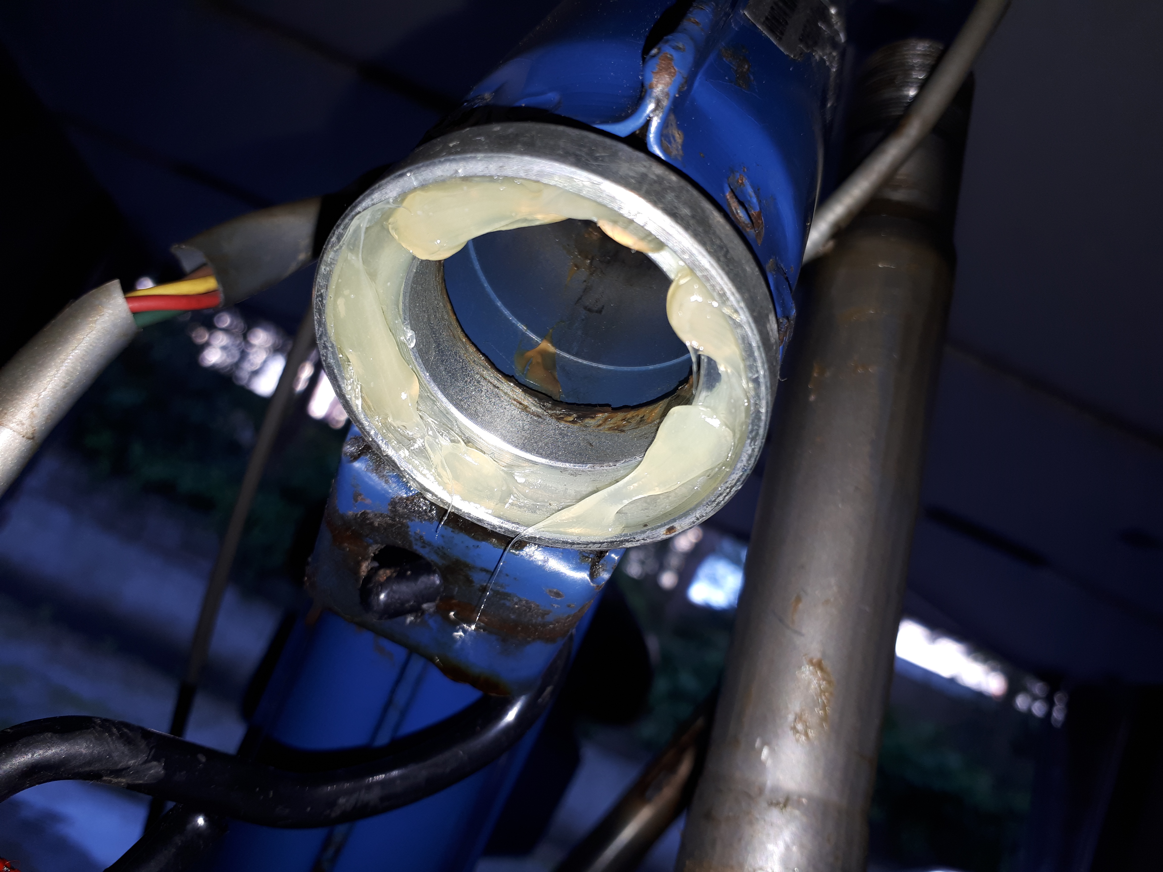

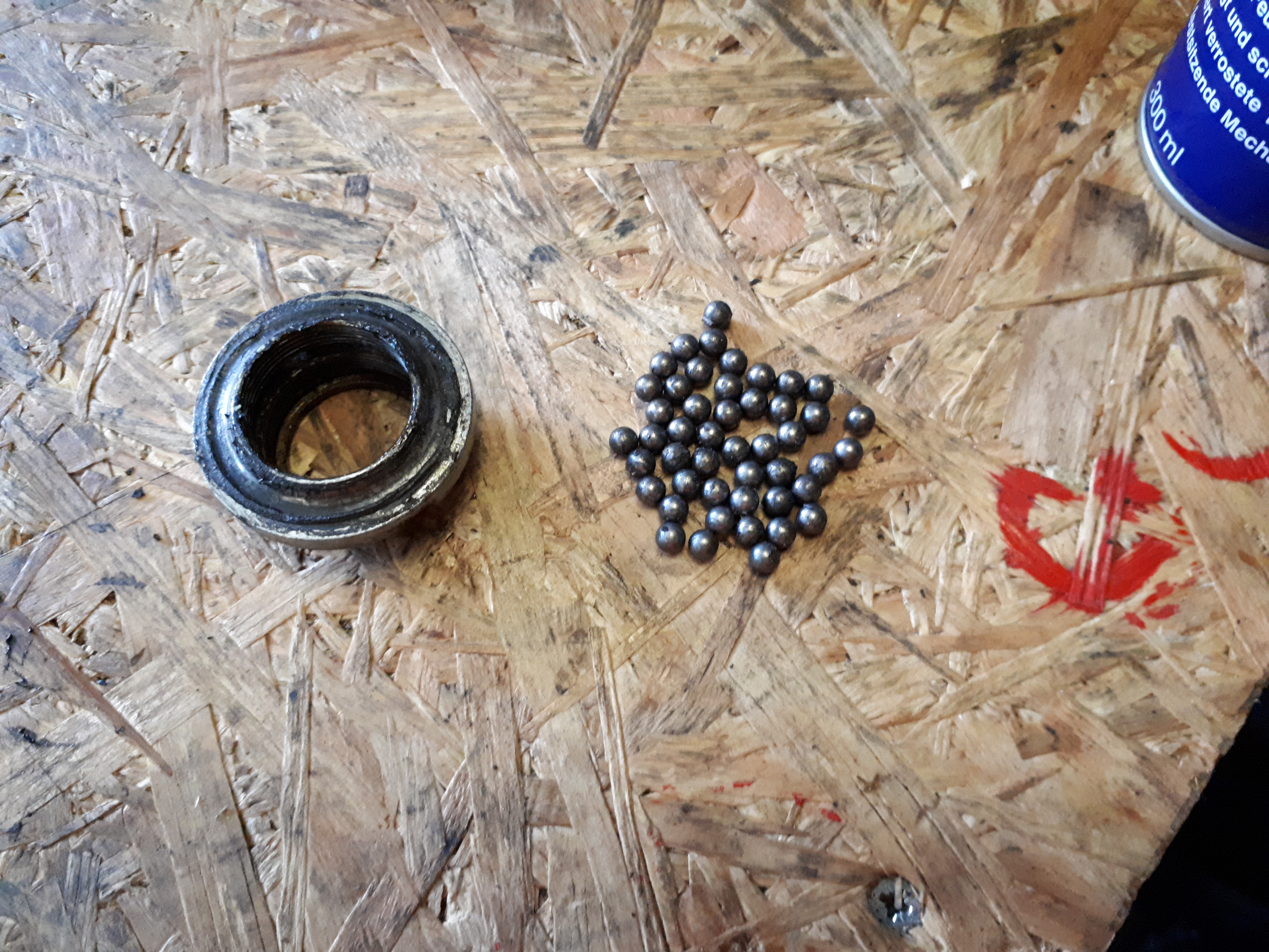

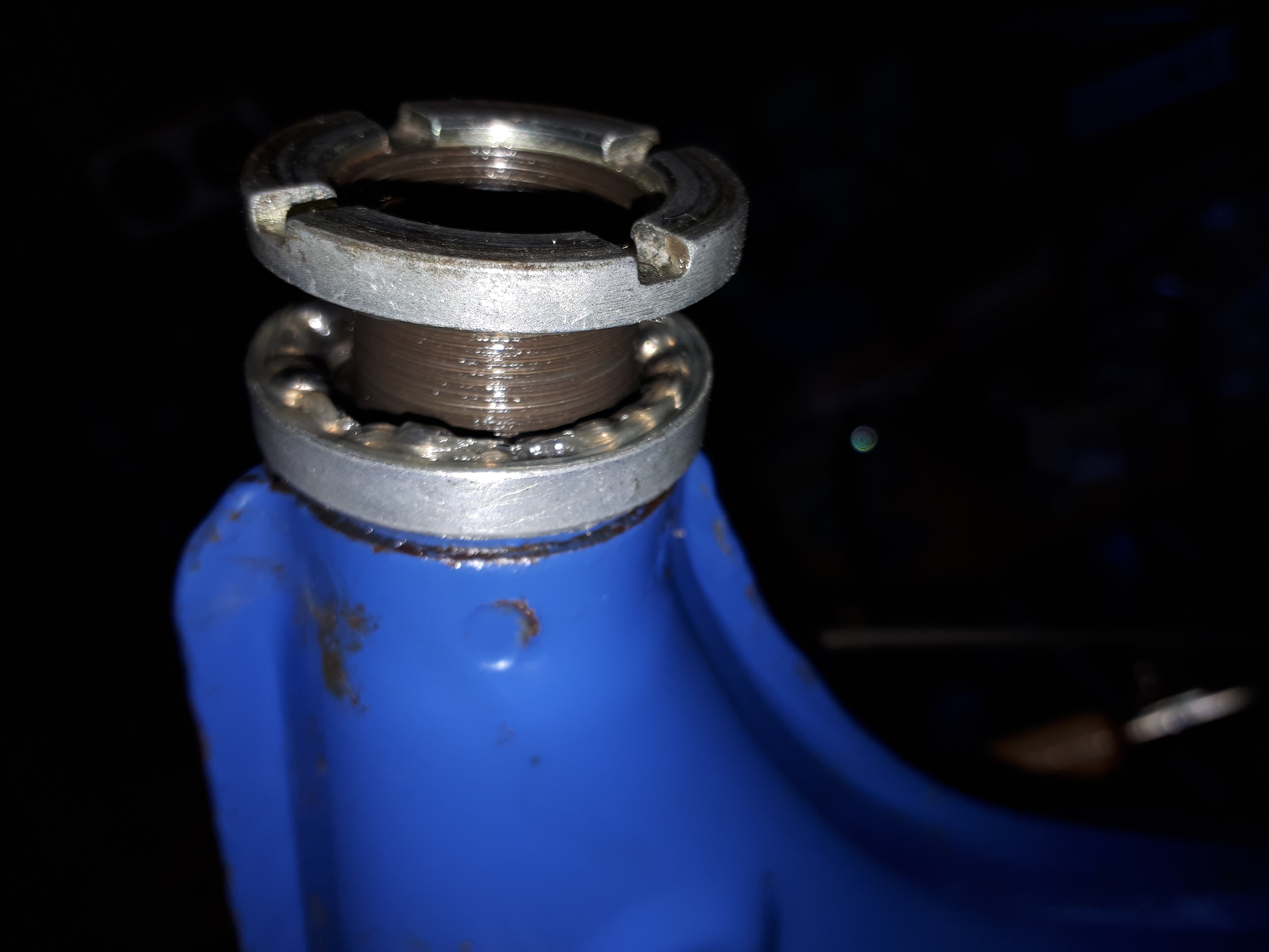

Balhoofdlagers gereinigd en van nieuw vet voorzien,Morgen weer een dag.

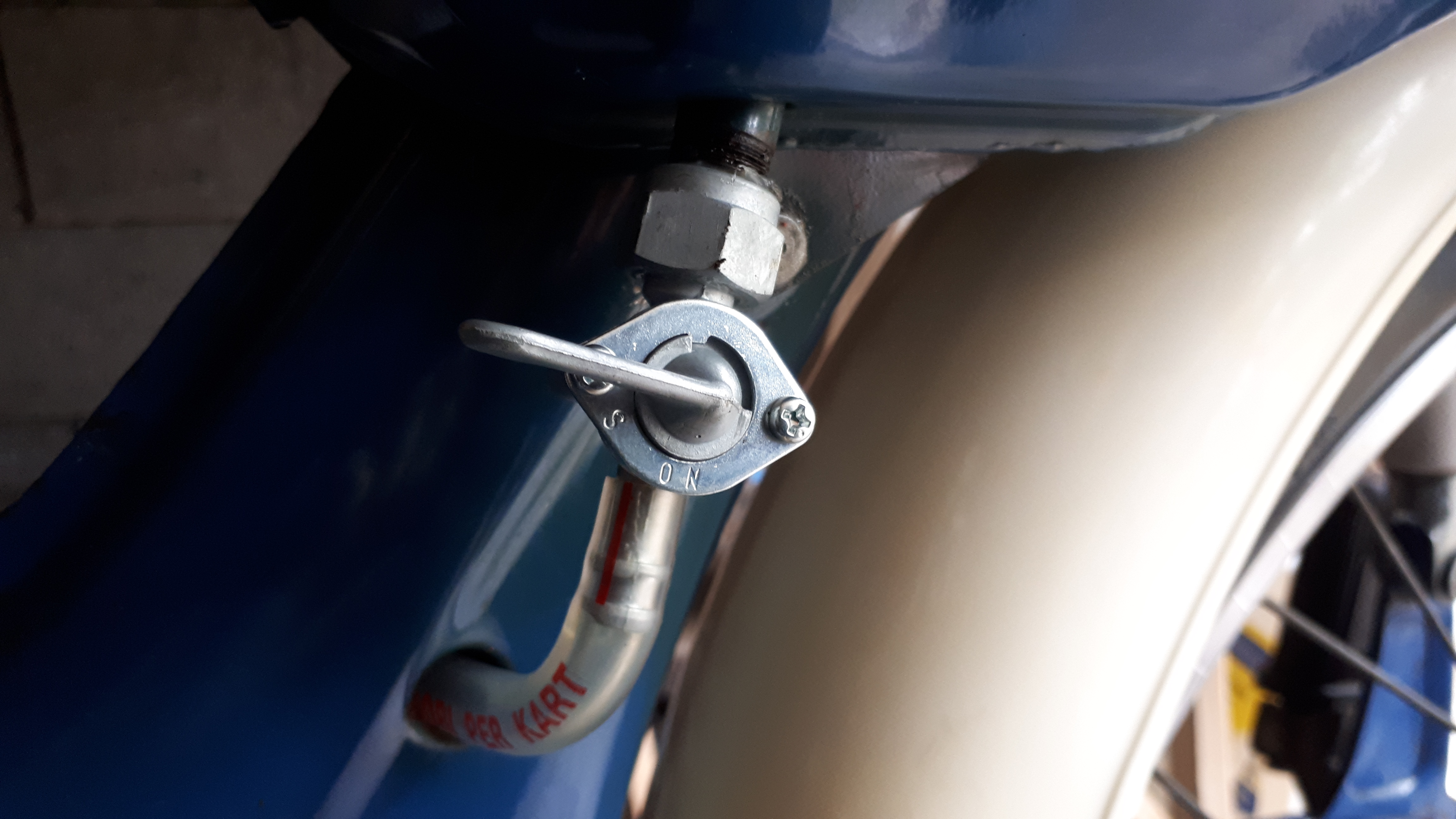

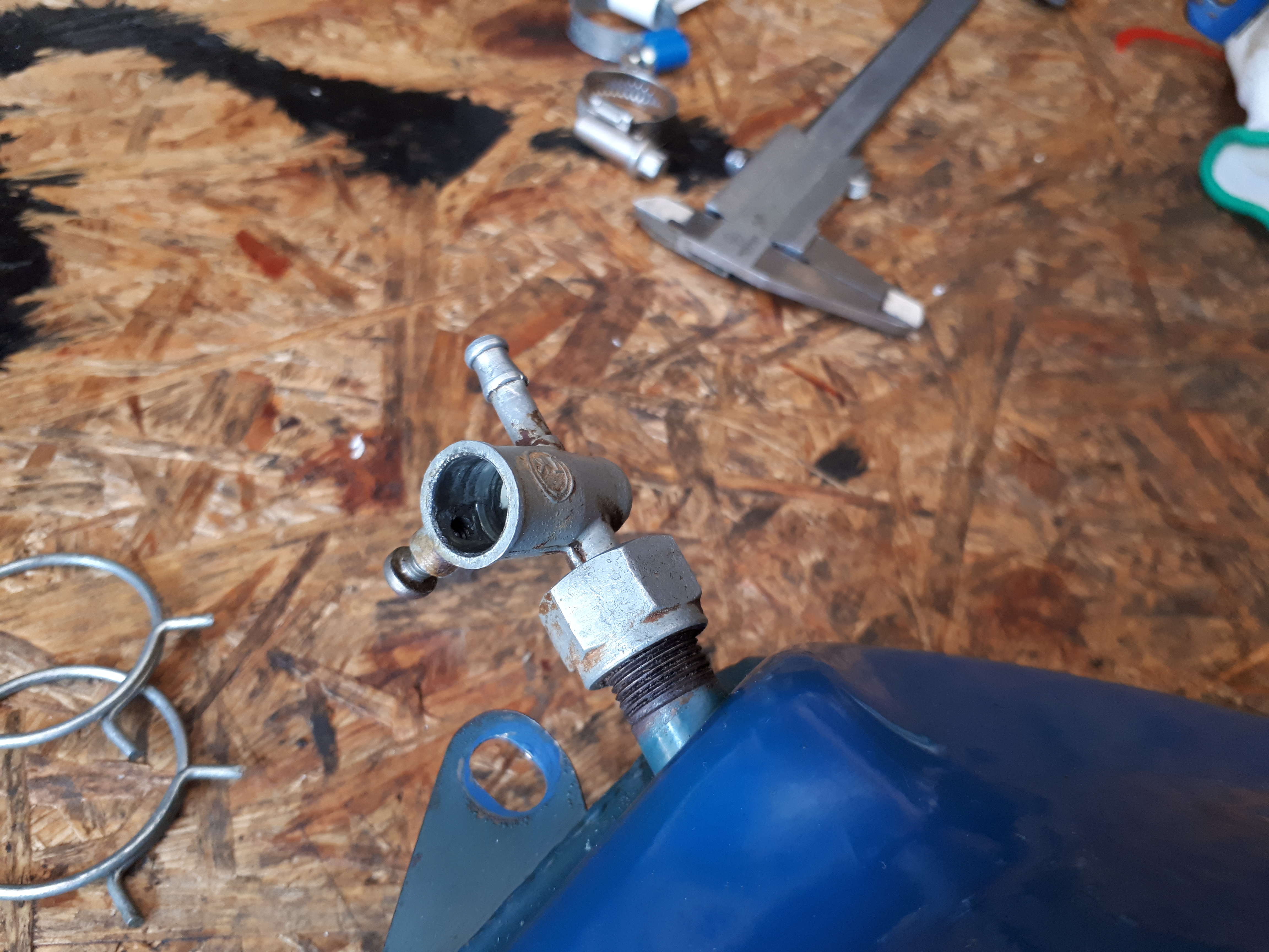

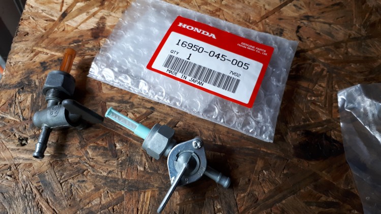

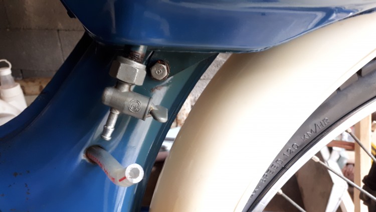

Was een leuke actie natuurlijk, het originele kraantje behouden en te reviseren door een nieuwe o-ring te plaatsen.
Maar de volgende dag lag er toch een plas benzine onder de brommer. Een nieuw kraantje had ik voor de zekerheid mee besteld. Dus die maar gemonteerd. Gr. Wim.
