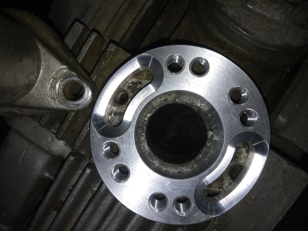

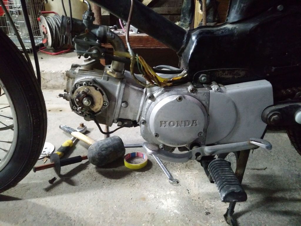

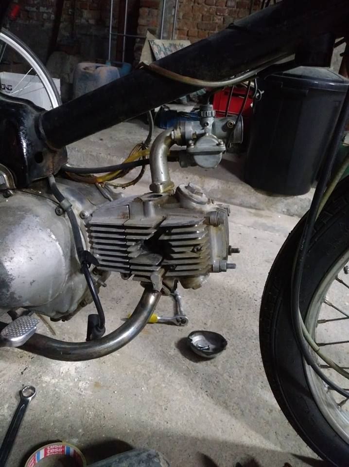

ik heb net een probleem ontdekt bij men honda cub .
zou origineel een cm91 uit amerika zijn van 1966.
heb nu een keihin pe24 gekocht met daytona inlaatje.

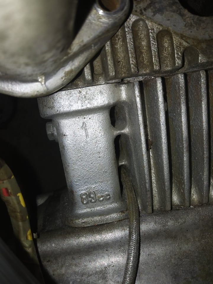

nu past dit niet op de kop.... inlaat is ongeveer 27mm diameter zou ik zeggen en inlaatje op de kop is 22mm ongeveer..
wie kan me helpen wat hier precies het probleem is?.. ook passen de boutgaten niet, ze komen niet overeen.
op de kop van het blokje staat ook niets speciaals en op de inlaat staat niks, op de carb gewoon keihin made in japan..

Tja, dat inlaatspruitstuk is niet gemaakt voor de CM91. Daarom past het niet.

Max carb/spruitstuk is 22mm. Net als inlaat kopje dus.
Groter heeft geen zin.
