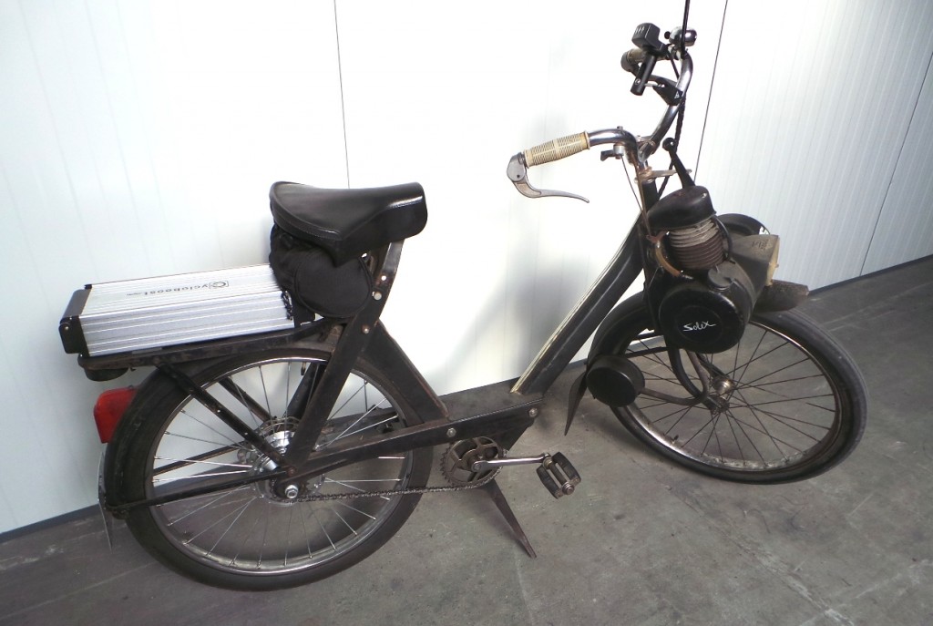

Ik heb al eens wat hybride brommers gezien, een solex met een elektramotor voorwiel, en een novio met elektramotor voorwiel.
Zo'n setje kan je zo van een fiets omspaken.

Hybride Solex project:
