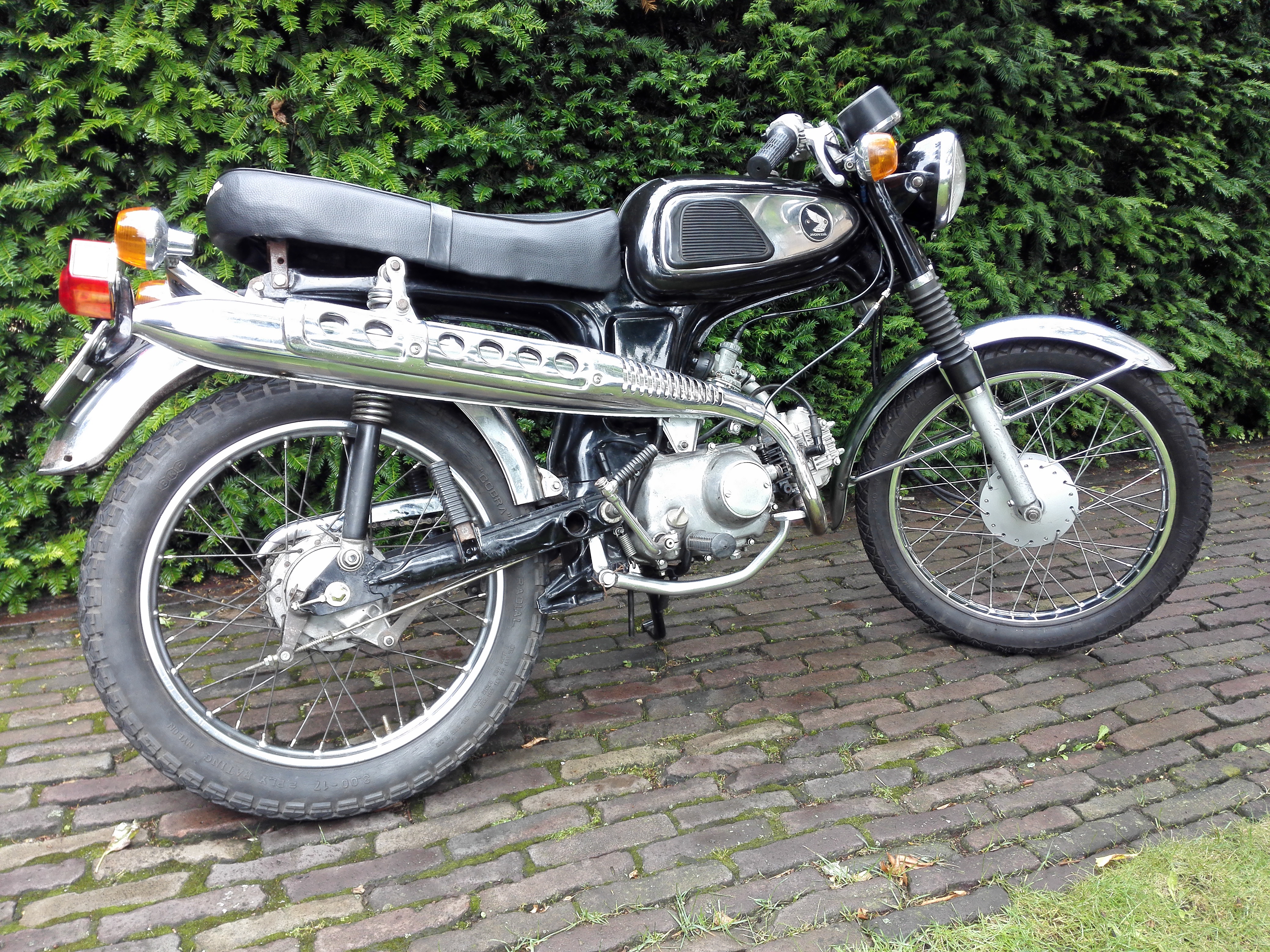

Ik ben sinds gisteren de nieuwe eigenaar van een Honda SS50E?
Ik weet niet precies of het om een SS50E gaat, of dat het een model is uit Vietnam.
Het framenummer staat bij het balhoofd ingeslagen en is: SS50 - 102255
Het motornummer begint gek genoeg niet met SS50E, maar het motornummer is SS50ZE - 243299
De datum eerste toelating is volgens de RDW 30-06-1967
Hierbij twee foto's van de brommer:
Op het moment zit er een imitatieblok onder. Dit wil ik z.s.m. veranderen door een origineel Honda blok.
De uitlaat is voor zover ik weet niet origineel voor een ss50e, maar in de hoge uitlaat staat wel het nummer HM-SS50Z geslagen.
Ik weet nog niet precies wat ik met de brommer ga doen. Dit hangt er een beetje vanaf of het een bij elkaar geraapte brommer is of dat hij toch nog redelijk origineel is.
Ik hoop dat jullie mij iets verder kunnen helpen met wat informatie.
Gr. Frank.

Leuk ding toch, wat maken die imi onderdelen nou uit.
Spatborden zijn ook imi denk ik, vind maar eens originele, dit ziet er bijna hetzelfde uit.
Ik vind de achterveren veel te hoog en de achterband te breed, dat ziet er wel raar uit.

Dit model wordt meestal SS50 k0 of '67 genoemd. Die dingen uit Vietnam zijn altijd bij elkaar geraapte imiprullen, dus als ik jou was zal ik er niet al teveel tijd en moeite in steken en gewoon lekker rijden
Re: Honda SS50E?
Leuk ding! Ik zou wat Wim zegt de vering korter doen, verder er niet veel aan doen!
