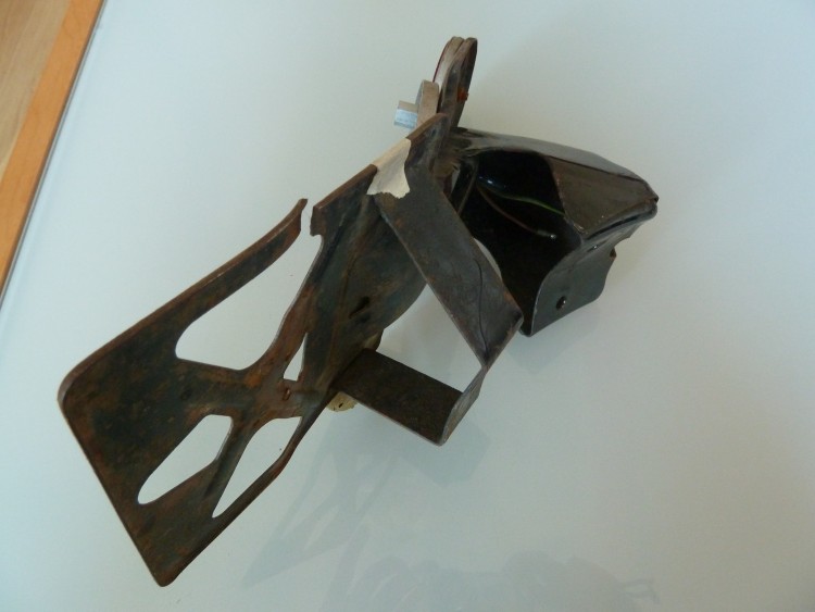

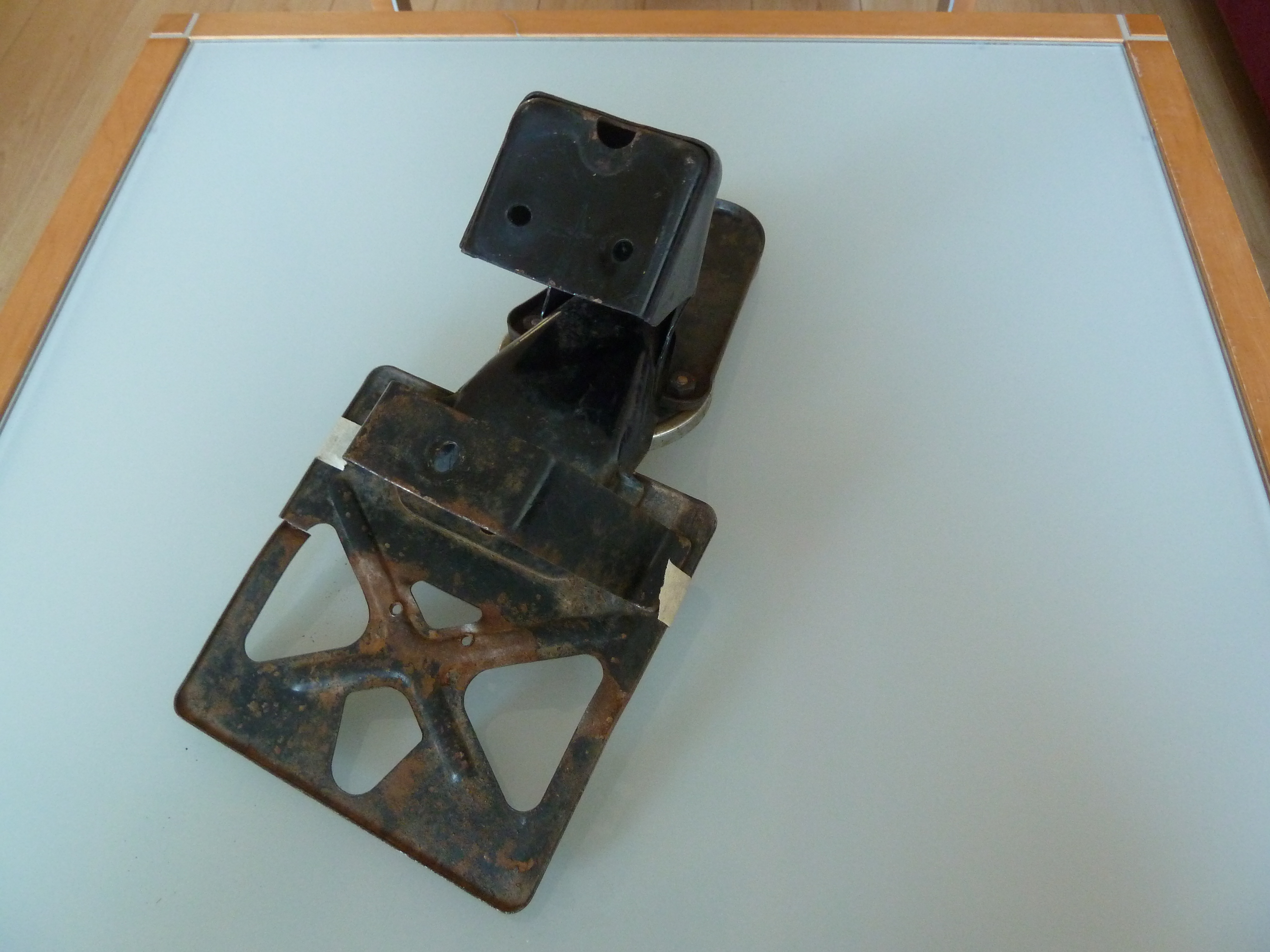

Weet iemand van wat voor honda deze kentekenplaat-achterlicht houder is??

Dax als ik me niet vergis

welk type DAX ??

Ot Chaly lijkt er wel erg op, geen dax iig

ik heb zelf al eens in de partlist van de dax en chaly gekeken maar kon niks vinden van wat er op lijkt

Hier foto van mijn Chaly

HEE top man bedankt
heb je misschien wat meer info van het type chaly, dan kan ik er een partnummer bij zoeken

Graag gedaan,
Cms is inderdaad niet compleet op dit punt.
ik noem het altijd een CF50G (germany), maar weet niet zeker of chalies net als bij Daxen deze toevoeging hadden. Mijne komt uit 74, mss helpt dat iets.

Op cms zie je alleen general export en japanners en partsfiches leken er inderdaad voor geen meter op.
Re: Weet iemand van wat voor honda deze kentekenplaat-achterlicht houder is??
achterlichthouder 84701-124-710B
houder reflector 84705-107-610
reflector 33741-035-610
achterplaat a-licht 33710-051-000
