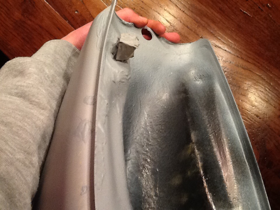

bison adviteert kneedbaar metaal, erop smeren even wachten en chemicaliën vrij!
Ik heb zelf een xl50 tank gehad met meerdere vergelijkbare gaatjes. Ben naar gamma geweest en heb Bison 2 componenten lijm chemicaliën bestandig gekocht voor een 10tje. Uitstekend spul! Effe mixen met de harder en er direct opsmeren. Circa 7 uur wachten en wat je vloeibare metaal was is nu knijters hard. Helemaal benzine dicht, probleem opgelost. :D :D
Mijn tank ligt nu in de harder te drogen. Morgen maar is beginnen met spuiten :wink:
